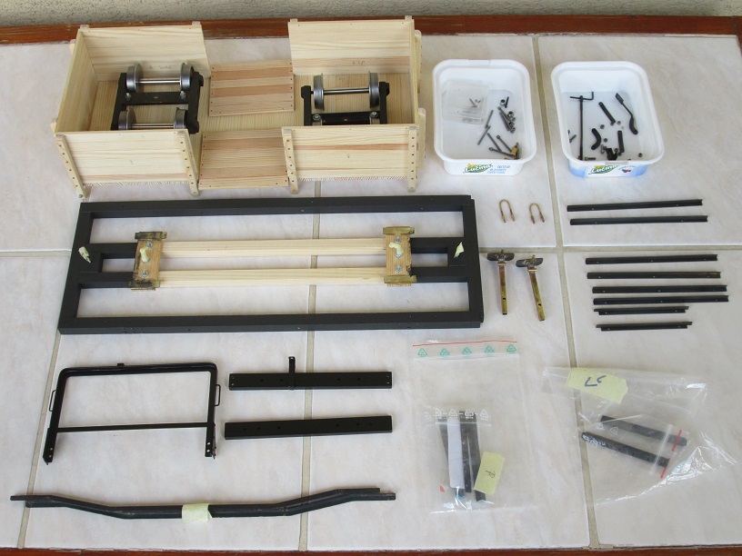

Ahojte, pomaly dokončujem otvorený nákladný voz, inšpiroval som sa čiastočne aj nákladnými vozmi zo 600 mm úzkej Dobrá Voda & comp., no ako zvyčajne, prispôsobil som si ho pre svoju úzkokoľajku. Celá konštrukcia je z drevených nosníkov (smrekových), no sú tu použité aj mosadzné profily. Zábradlie som robil tak, že som si nechal vyrezať laserom z ocele U - ploché, no a naň som potom tvrdou spájkou prispájkoval do U-čka zohnutú pásovinu. Ručná brzda je robená tak, že by teoreticky mohla byť funkčná, no nevidím v tom zmysel. Troška problém by bol v tom, že by som musel obmedziť prechodnosť voza v oblúkoch, to by asi výhybky Peco potom neprešiel (moje výhybky sú štíhlejšie, tam by to asi šlo). Inak drobný spojovací materiál sú modelové (funkčné) skrutky a matice M1,4 a M2, narezané závitové tyče M2 a nity, tuším 1mm priemer drieku. Podvozky "diamant" sú jednoduché odliatky od IP Engineering, dvojkolia o priemere cca 30 mm od Sierra Valley (celé kovové).
Keď to celé zmontujem a dostane to konečnú povrchovú úpravu, pridám foto a ďalšie podrobnosti.

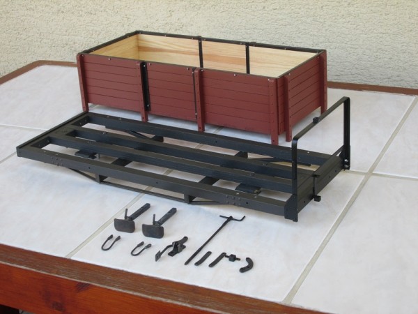

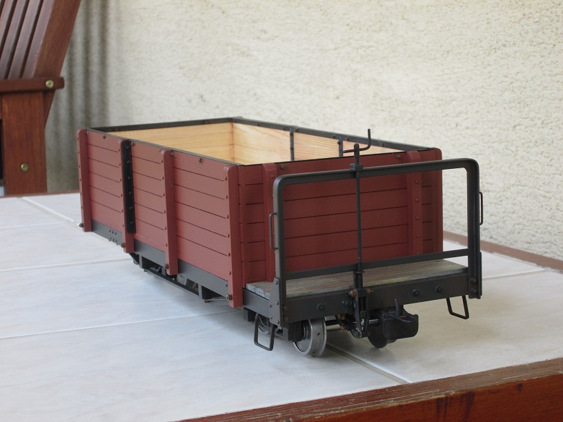

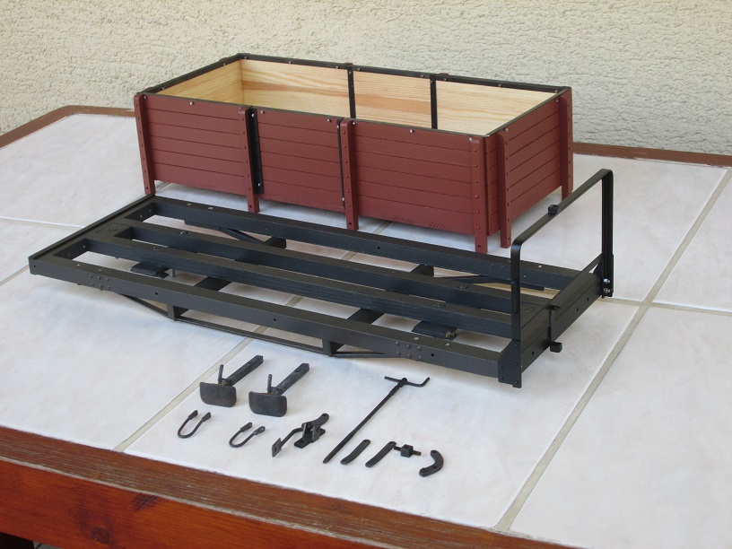

No a teraz k môjmu novému vozu. Ako som písal, na rade bola v podstate už len povrchová úprava a montáž, ešte som dorobil plató pre brzdára zo smrekových nosníkov a schodíky z mosadznej pásoviny. Pôvodne som chcel dať na voz vyklápacie dvere, ako mám na podobnom otvorenom voze, ale potom som sa rozhodol, že dvere sa budú len vysúvať smerom nahor, takže nebudú mať žiadne pánty. Inšpirovali ma k tomu staršie otvorené vozy na železničke v okolí Dobrej vody, ktoré mali odnímateľné dvere, vozy boli však dlhšie a mali dvoje dvere v bočniciach na každej strane. Je to isté zjednodušenie oproti pôvodnému zámeru (mal som už pripravené aj niektoré drobné diely) ale nakoniec som sa rozhodol takto. Povrchová úprava voza bola nasledovná:
Rám som natrel viacerými vrstvami zmesi farieb alkyton: 1 diel čierna matná : 2 diely kováčska čierna. Použil som pritom veľmi rozriedenú farbu – asi takú ako pre airbrush. Zábradlie a čelné U profily som najskôr nastriekal matnou čiernou (Dupli Color) ale potom som to ešte prestriekal vyššie uvedenou zmesou (airbrusch). Samozrejme, na tieto kovové časti bol použitý primer na kov.
Bočnice boli nastriekané základovou červenohnedou farbou (Dupli Color), vnútro voza niekoľko krát matným priesvitným lakom. Spriahadlá a L profily na ochranu alebo spevnenie hrán bočníc boli čiernené čiernidlom na mosadz. Inak týmto čiernidlom začiernené oceľové skrutky a matice vytvoria na povrchu prášok, ktorý pripomína hrdzu, takže som to niekde nechal tak. Rám aj zábradlie a čelá podvozku som potom patinoval „práškovou hrdzou“ a prestriekal niekoľko krát matným lakom. Pri tomto spôsobe patinovania si treba dať pozor, pretože niektorú farbu v prášku môže matný lak potlačiť a niektorú naopak zvýrazniť, takže je dobré najskôr si to vyskúšať niekde mimo. Bočnice budem patinovať „práškovou farbou“ ale neprestriekam ich matným lakom, vnútro voza zrejme tak, že sa odvezie nejaký sypký náklad, po vysypaní to prestriekam matným lakom. Drevo postupne stmavne a prevážané náklady tiež urobia svoje.

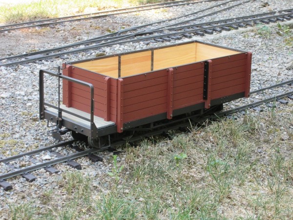

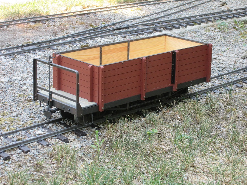

Tu je voz tesne pred zmontovaním, no ešte chýba nástrek zábradlia rovnakou farbou ako je nafarbený rám.
Tu je už zmontovaný aj s jemnou patinou (okrem bočníc a vnútra voza)
Ešte pridávam rozmery:
dĺžka (bez spriahadiel) 342 mm
šírka 137 mm
výška (horná hrana bočníc) 110 mm
Z týchto rozmerov je vidieť, že v mierke 1/13,33 je to vlastne malý vagónik.

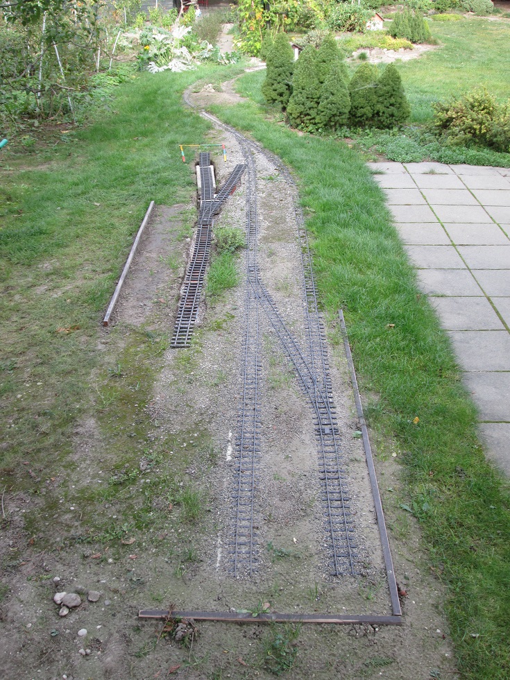

Ale napriek tomu pomaly pokračujem. Jednou z vecí je zmena na koncovej stanici, kde som zniesol tretiu kusú koľaj a ostatné koľaje som skrátil. Kusá koľaj sa teraz pripája
k trati až za výhybkou staničného koľajiska plus z tejto koľaje bude odbočka do malej výtopne pre jednu parnú lokomotívu. Takto bude stanica kompaktnejšia a vzhľadom na to, že prevádzkujem pomerne krátke vlakové súpravy, kratšia dĺžka staničných koľají mi vyhovuje. (aspoň sa toľko nenachodím :) ) Na konci staničných koľají (vľavo dole na obrázku) už mali stáť budovy malej chemickej továrne, ale všetko sa časovo posunulo.
Koľaje na tejto časti koľajiska sú Peco code 250, ešte čakám na jednu výhybku od pána Litomyského a môžem to dokončiť. Betónové podložie bude len na časti
odbočky do výtopne, na ďalšej novej časti trate budú koľaje položené na hranoloch z namoreného červeného smreka. Celé samozrejme zaštrkované.
(Sám som zvedavý, koľko tie hranoly vydržia).

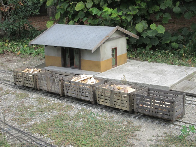

Podarilo sa mi ešte dokončiť ďalší vagónik typu Černá v Pošumaví, takže vznikla mi už takáto súprava vozov.
Vzadu je zrenovované skladisko, má novú strechu a novo nastriekaný sokel.

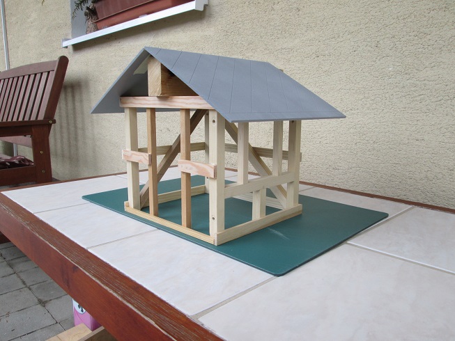

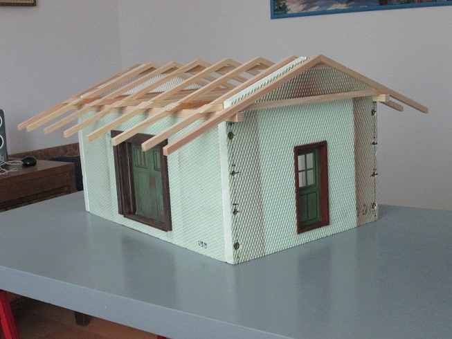

Příspěvekod Jozef Milko » úte 10 říj, 2023 8:07 pm
Ahojte,

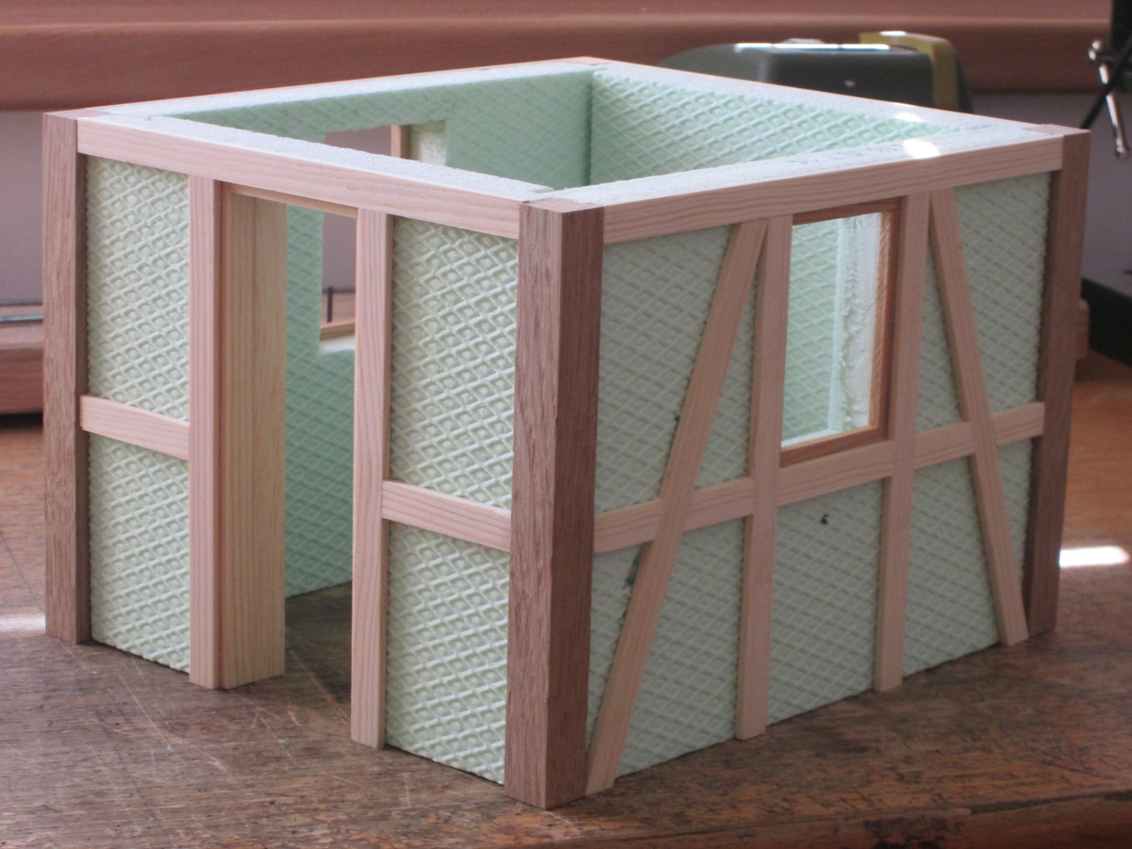

budovy robím buď zo zeleného "polystyrénu" alebo z dreva. Na polystyrén potom nanášam obyčajné mrazuvzdorné lepidlo
na obklady (kachličky) ako omietku a tú potom natieram (zhodou okolností som mal) fasádnou farbou.
Polystyrénové steny budovy k sebe lepím a ešte ich priskrutkujem vrutmi. Používam platne hrubé 20mm.
Zopár obrázkov stavieb je nižšie.
Strechy som začal robiť z preglejky (ako dočasné riešenie), takže teraz niektoré strechy prerábam na imitáciu eternitu z nejakých umelohmotných platní, (sú sivé, biele a čierne, tuším) ktoré kupujem v Hornbachu, ale aký materiál to je, to teda neviem. Ja používam sivé platne, ktoré potom prestriekam cementovou farbou (vyzerá to potom skoro ako svetlý eternit). Majú dosť mäkký povrch, takže sa dá dobre vyznačiť krytina.

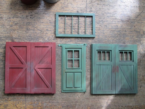

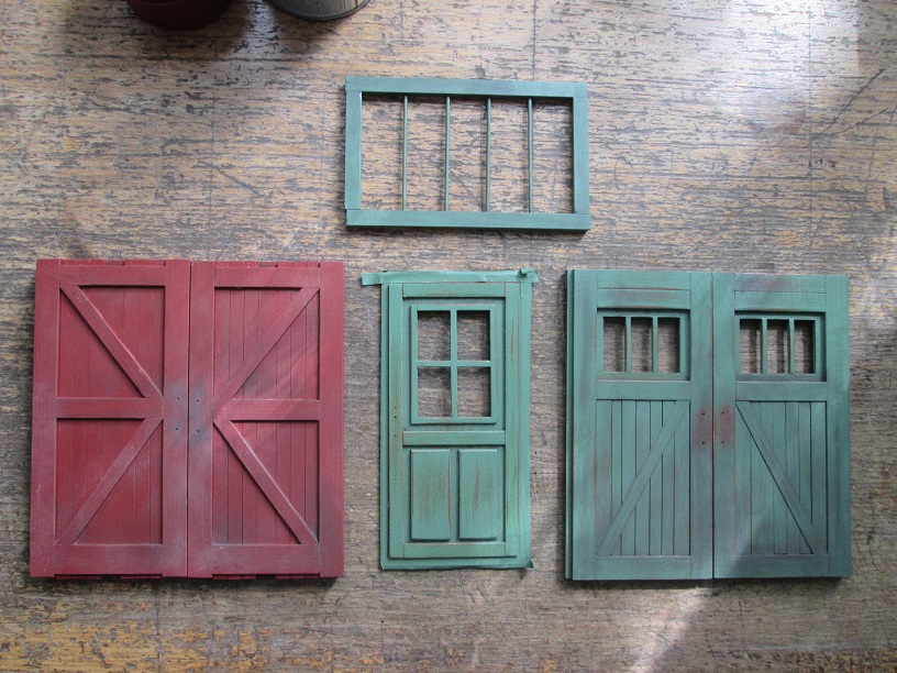

Příspěvekod Jozef Milko » úte 28 lis, 2023 3:48 pm
Ahoj, tie dvere sú urobené z dreva, zo smrekových profilov, ale v prípade okien som začal používať kombináciu
PE doštičiek (ako podklad) a drevených profilov, lepšie to odoláva počasiu a aj sa lepšie opravuje v prípade potreby.
Na PE doštičke vyrežem okenné otvory a potom to všetko (zvonka) dotvorím do konečnej podoby okna, drevo lepím
na PE pomocou sek. lepidla.
Pridávam foto dverí na skladisku.
