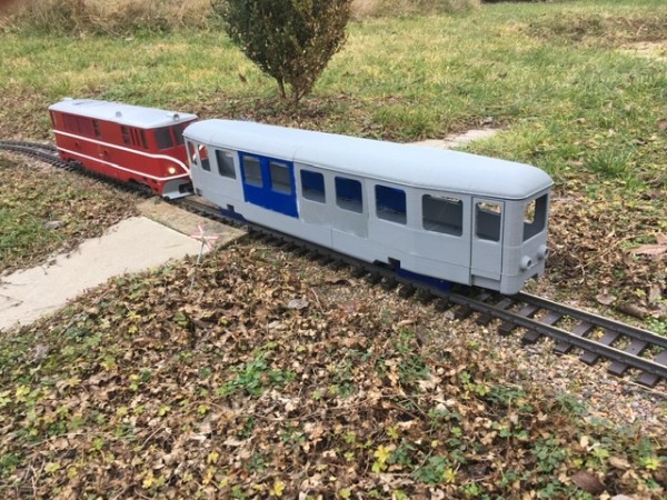

Příspěvekod nadkachna » sob 14 bře, 2020 4:44 pm
Po menší odmlce konečně začínám pracovat na ostré verzi Balmu. První zkušební jízda dopadla na výbornou, takže hurá do dalšího dvojboje stříkání/broušení.

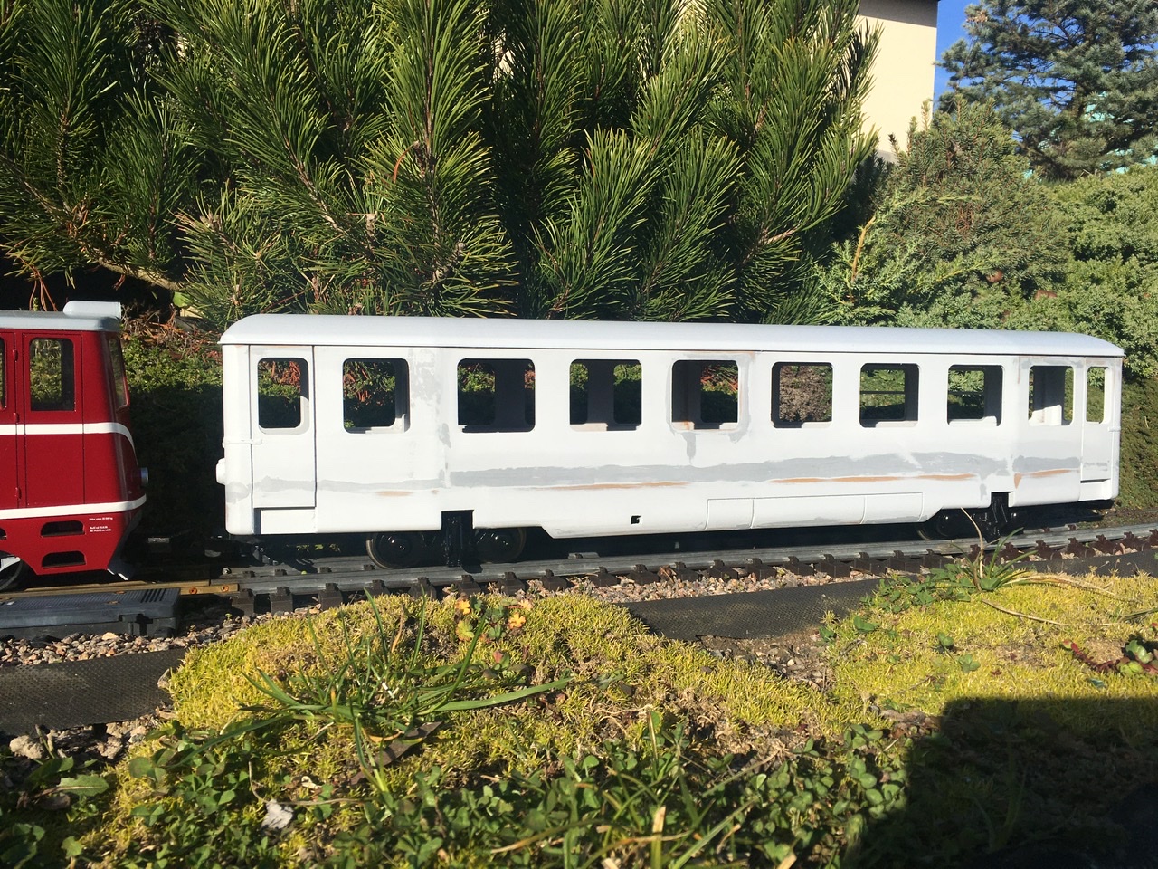

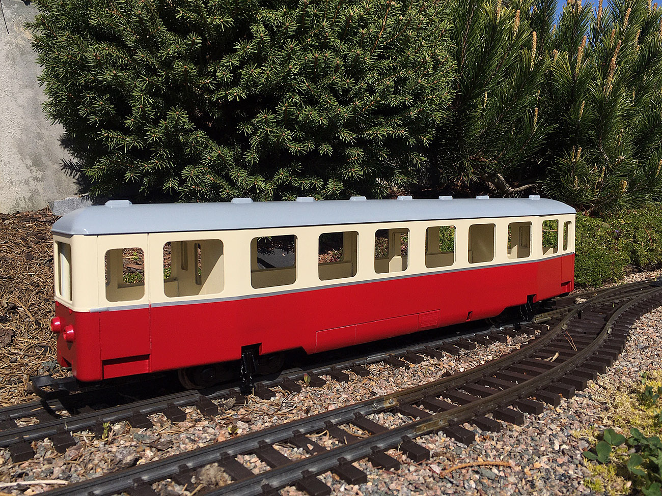

Příspěvekod nadkachna » úte 21 dub, 2020 1:38 pm
Čerstvý výjezd z lakovny :) Tato stavba se mi nějak vleče, ale do švestek snad už bude v plné polní.

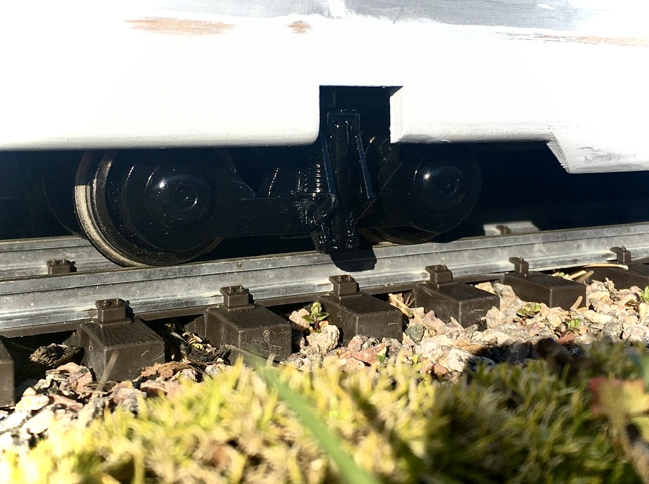

Příspěvekod 830026 » ned 26 dub, 2020 10:14 pm
Nadkachna: No tak to je opravdu perfektní :o
Mám dotaz k pojezdům - jak jsou vyřešeny? Můžeš prosím mašinku a vagónek vyfotit i zespodu?
Pokročil jsem v plánech a rád bych to udělal skutečně v měřítku 1:22,5 a na rozchodu 32 mm. Pojezdy se dají sehnat a upravit z měřítka 0 k parním lokomotivám - průměr cca 34 mm a rozvoz 80 mm, což odpovídá skutečnosti. Já vím, šiju si na sebe velký bič..

Příspěvekod nadkachna » pon 27 dub, 2020 8:39 am
Mašina má fotku podvozku na první stránce tohoto tématu, další případně zde:
Vagon je řešen úplně stejně - tedy šroub, pár velkých podložek a dvě matičky :-) Bič jsem si ušil i já, ale zas taková hrůza to není. Když je dostatek odhodlání, dnešní možnosti umožňují vytvořit slušný model i veskrze průměrnému modeláři :mrgreen:
