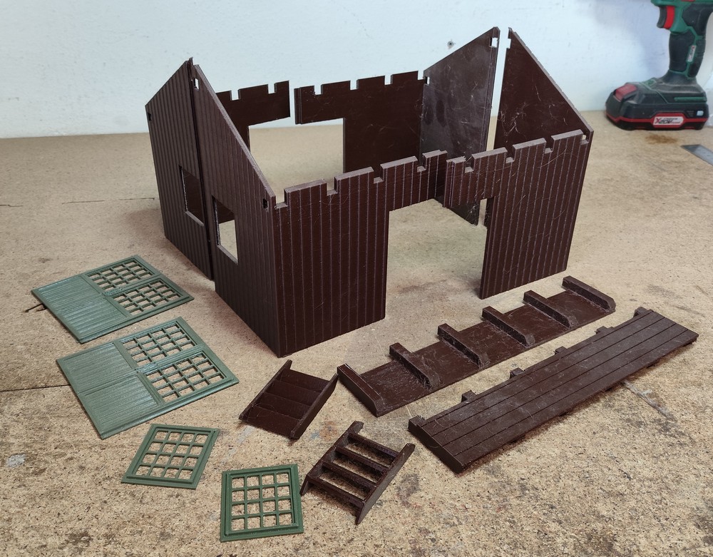

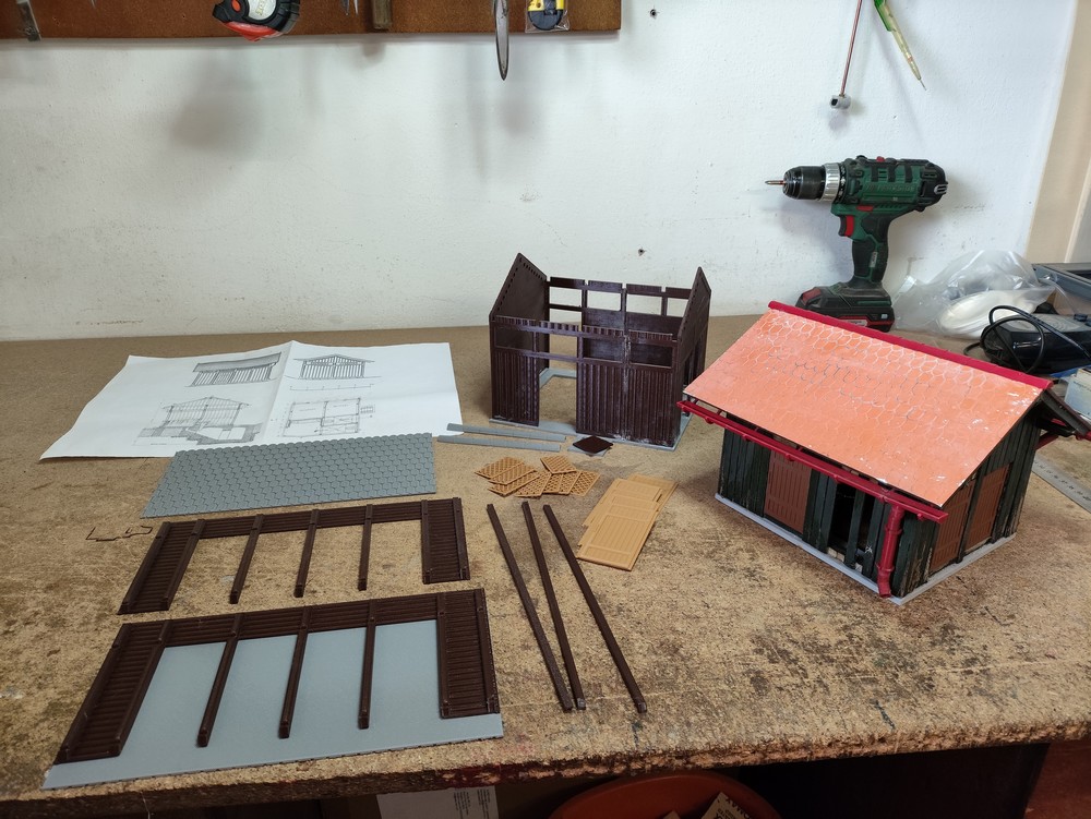

Jak jsem slíbil tak něco pustím... Zub času mě nějak rychle likviduje dřevěné stavby. A protože jsem od přírody líný a s přibývajícím věkem stále více , pořídil jsem si druhou 3D tiskárnu. Je s rozsahem 300x300x400 mm tak mám i větší možnosti něco udělat na Géčko.
Snad je to ještě trochu modelařina i když ve světě jedniček a nul... :wink:

Z jakého materiálu tiskneš a jak se to venku chová, po nějakém čase?
Díky, Radek

Příspěvekod hopeter » sob 26 říj, 2024 5:03 pm
Je to tištěné z filamentu PETG. Venku už to drží cca 5 let bez problémů. Nekřehne a ani nijak nebledne apod. Kilo vychází cca 4 stovky což je na dnešní dobu slušná cena. Jenom tisk trvá dost dlouho. Většinou velké díly pouštím přes noc a ráno chodím do dílny s očekáváním jestli tam bude koule plastu nebo výtisk... :D
Používám sice na přídrž rafty ale občas se něco utrhne i od raftu. Hlavně vysoké stěny mají dost velké pnutí.

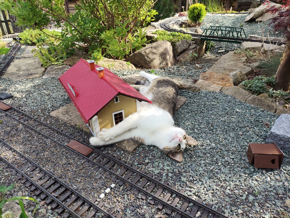

Díly jsou lepené vteřiňákem. Plast na plast drží ale plast od dřeva občas upadne. No a když si kočka vzpomene , že bude škodit , tak je většinou co opravovat... :wink:
