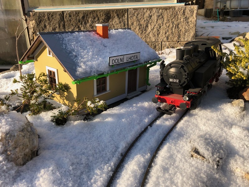

Ahoj Honzo,
pozeral som sa troška dozadu na tvoje príspevky a do oka mi padla pekná stanička "Doní Lhota". Prosím ťa, z akého
materiálu je strecha a ako si robil eternitovú krytinu? Predpokladám, že to bude niečo umelohmotného, ale ja sa v tých
rôznych materiáloch až tak nevyznám. Vyzerá to celkom pekne, tak by som sa chcel nechať poučiť. Dik.
Jozef.
Jozef Milko
Příspěvky: 112
Registrován: ned 07 črc, 2019 7:25 pm
Re: Zahradní železnice Lhota.
Příspěvekod hopeter » úte 26 říj, 2021 4:05 pm
Už jsem svoje stavby na ven několikrát popisoval ale nevadí , napíšu znovu.
Všechny ploché díly ( stěny a střecha ) jsou z lehčeného PVC ( používá se v reklamě ). Stěny mají tlouštku 5 mm a střecha 3 mm. Eternit je znázorněný rýhama , používám úzký šroubovák. Dělal jsem i bobrovky ale na to jsem si udělal z trubky přípravek a jednotlivě vyťukával rýhy do tvaru "U". Na lepení používám speciální lepidlo Acryfix nebo na menší díly vteřiňák.
Okna , dveře a okapy jsou z 3D tiskárny ( materiál PETG ). Krovy mám z modelářských nosníků 6x6 mm a natřené luxolem.
PVC desky prodávají bílé a lakuji je nejdříve stříkacím tmelem a navrch barvou Dupli-color. Obojí je ve sprejích. Poslední vrstvu barvy stříkám ze vzdálenosti cca 60 cm aby barva dopadala zavadlá a vytvořila matný povrch.
Budovu zastávky jsem opravoval po cca třech letech a nátěr zdí je původní. Oprava byla kvůli chybě , když jsem nalepil díly střechy na nalakované nosníky. Plochy pro lepení musí zůstat bez nátěru jinak střídání tepla a zimy střechu zkroutí a utrhne i s barvou.
Tož to je snad všechno a žádná věda to není. :)

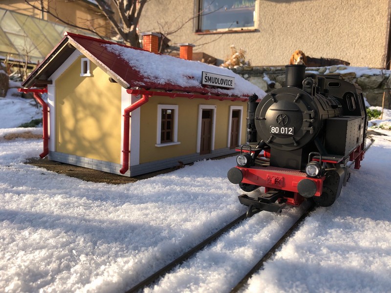

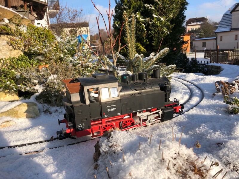

Příspěvekod hopeter » stř 22 pro, 2021 8:10 pm
Dnes kolejiště pokryl hezký prašan tak mě to nedalo abych nevyjel...
Příspěvky: 3060
Příspěvekod hank61 » čtv 23 pro, 2021 6:47 am
Paráda Honzo. :wink:
Příspěvky: 2601
Příspěvekod nadkachna » čtv 23 pro, 2021 9:08 am
Hezké záběry a sněhu tak akorát pro dotvoření zimní atmosféry :-)

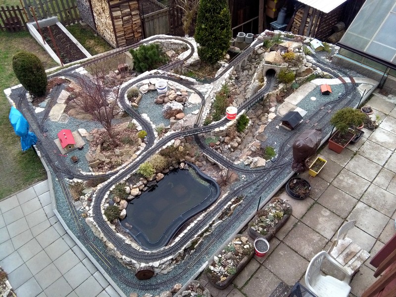

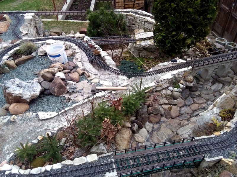

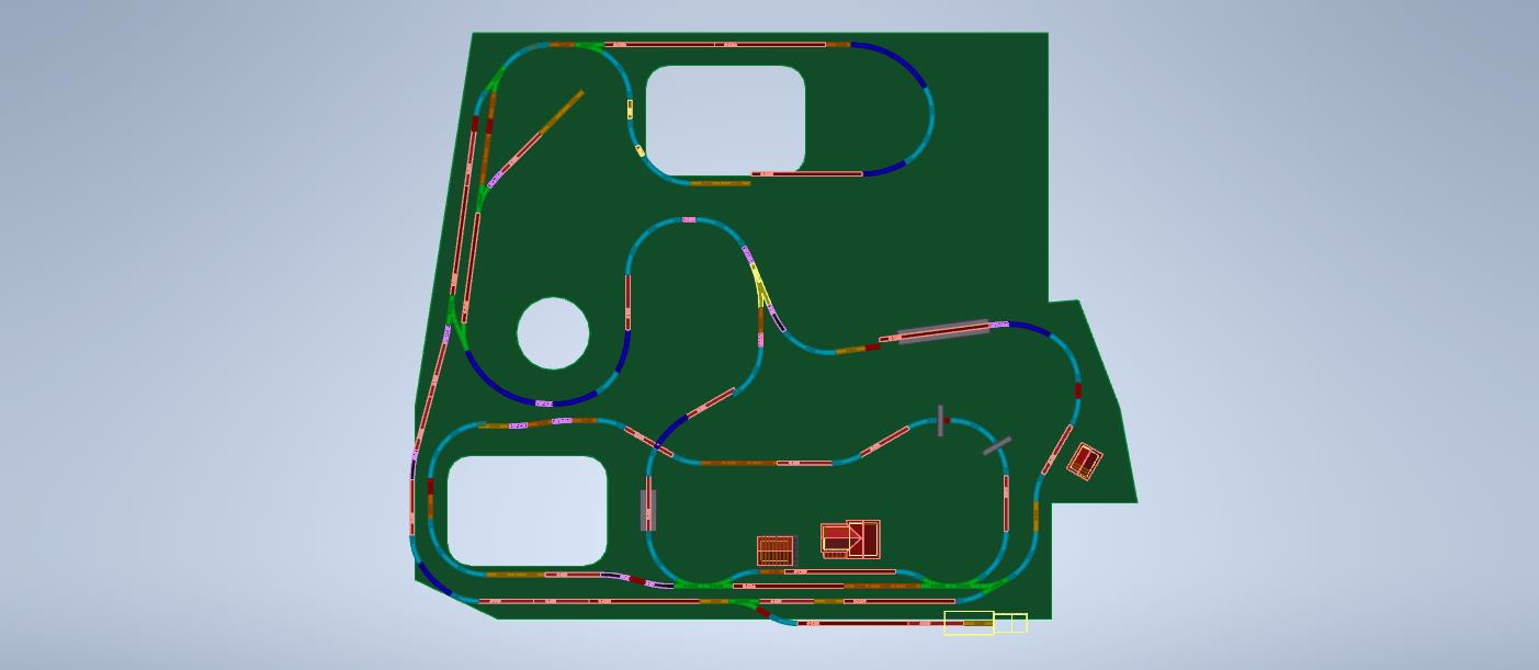

Příspěvekod hopeter » ned 03 dub, 2022 2:21 pm
Tak nazdar zahradníci po zimě. :) Jarní sluníčko mě už vytáhlo a začal s nějakou tou úpravičkou.
Zrušil jsem okruh původní první etapy a nahradil ho trianglem. Výhybku odbočky jsem posunul o kus dál a upravil tím volnou trať. Dále bude pokračování v hlavní stanici. Zmizí křižovatka a jedna kolejová spojka. Přibude kusá kolej pro výtopnu. Bohužel tento víkend se to zase pokazilo a šroubovat M2 matičky a šroubky v té zimě jsem vzdal. :(
"letecký" pohled z ladění kolejiva.
Tady mě to vyhnalo , pokračování až se oteplí...
Tohle by měl být cíl...
Příspěvky: 3060

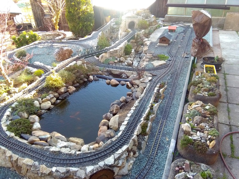

Příspěvekod hopeter » pon 04 dub, 2022 4:41 pm
No já se nechal vytáhnout z kraje týdne a pak se zase ochladilo. :(
Stačil jsem jenom položit kousek kolejí a vyčistit vodní hospodářství.Zeleně už je tam celkem dost ale je to nenasytná žumpa. Navíc skalničkám několik let trvá než se rozjedou a stromky trápím "ala bonzai". Ještě tak pět až deset let a bude snad z kamenolomu skalka. Ještě ,že jsem zachoval několik keřů a stromků z původního "lesoparku" :mrgreen:
Příspěvky: 3060

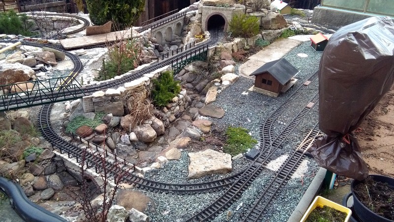

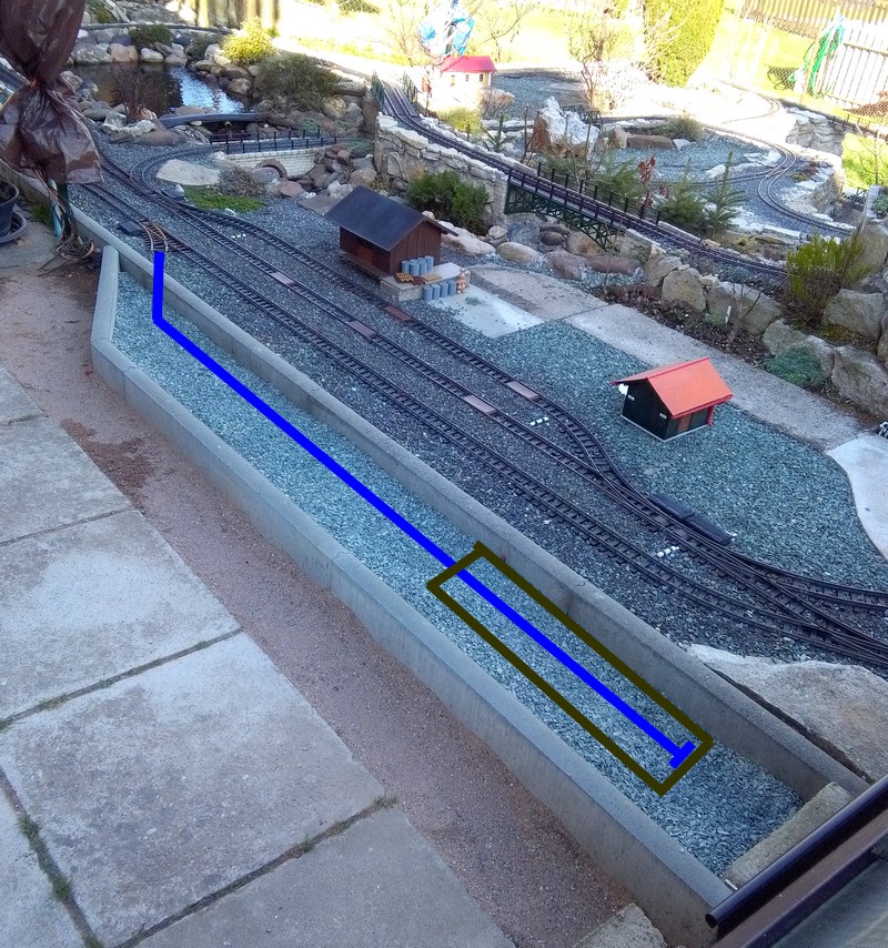

Příspěvekod hopeter » ned 10 dub, 2022 4:46 pm
Sice jsem u toho pořádně vymrznul a zmoknul ale koleje jsou položené. Prostě teplo už asi nebude a když tak zase moc... :(
Zbývá poslední úsek do výtopny ale tam musím připravit zedničinu.
Příspěvky: 3060

Příspěvekod hopeter » sob 16 dub, 2022 4:10 pm
Zednická příprava pro výtopnu je hotová.Bohužel nestačil štěrk tak pokračování až po velikonocích.
Nové tratě zaštěrkovány a provedeny zkušební jízdy.
