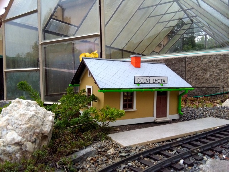

Tak jsem se konečně po dvou měsících dostal k té správné zahrádce. První budova na této železnici si už zasloužila obnovu. Obnovu taky ale potřeboval skleník za ní - celkem užitečně strávené prázdniny... :wink:

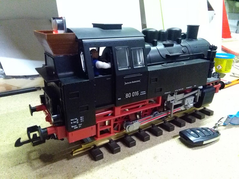

Konečně zbývá drobet času na vláčky. Jelikož se mě zalíbilo ovládání ovladačem Piko 35040 tak jsem ho nainstaloval už do druhé mašiny. Na uhlí jsem přidal vytištěnou nástavbu a v ní jsou konektory na nabíjení a pro hlídač baterek. Tříčlánek lipolek je na podlaze kabiny a na nich sedí mašinfíra. Bohužel jsem mu musel amputovat nohy. :wink: Vypínač (přepínač) na nabíjení/provoz je v podvozku za schody do budky. Je to paráda si zajezdit a nerozbalovat elektriku. :)

Líbí se mi ježdění na baterky, prostě jen položit koleje a netahat žádné dráty. Jak dlouho mašinka zvládne jezdit, dejme tomu s 3 vagóny?
Ještě jednou díky že ses podělil o fotky a budu častěji sledovat :wink:
Příspěvky: 2430
Re: Zahradní železnice Lhota.
Příspěvekod hopeter » úte 28 zář, 2021 9:41 am
Ahoj Ivane i další nerozhodnutí zájemci.
Stavba železnice na svahu není žádný problém. Dokonce si dovolím tvrdit , že výškově členitý terén je hezčí než placka.
Chce to ale i dost zedničiny a tím více dřiny. Ono v podstatě se jedná o skalku v kombinaci se železnicí a tím je možné nadchnout i manželku. :wink:
Začal jsem s jedním okruhem a postupně přistavoval. Z důvodu financí jsem zvolil analog. Mašiny se zvukem (analogovým) jsou i ve startsetech. Pravda není to to nejlepší ale lepší než nic. Po tom co jsem zkusil dálkové ovládání Piko 35040 už je to lepší alespoň o to , že si zahoukám kde chci a ne podle položeného magnetu. Po instalaci baterie do mašiny už nepotřebuji ovládací pult , řešit zapojení úseků a smyček. A hlavně už nemusím čistit koleje. :) Ono je i zábavnější přestavovat výhybky ručně.

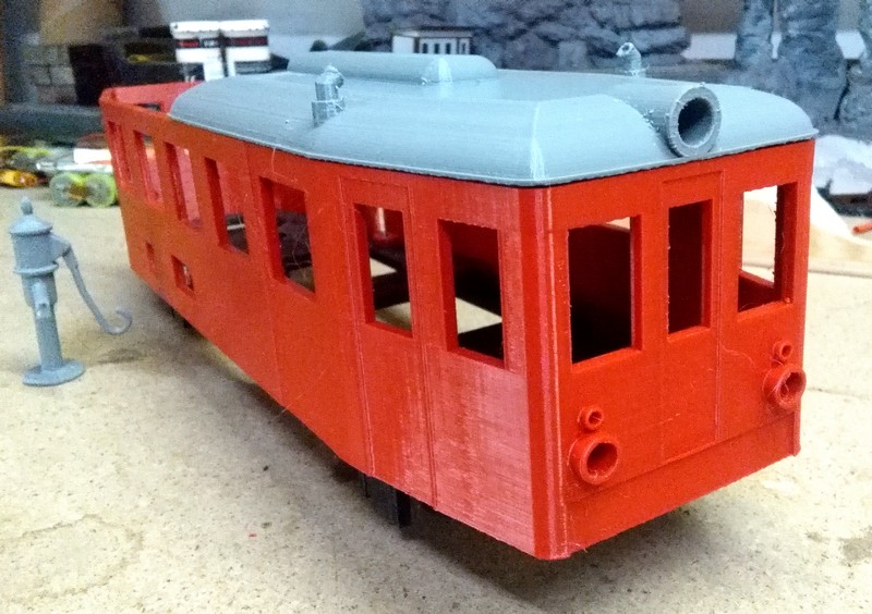

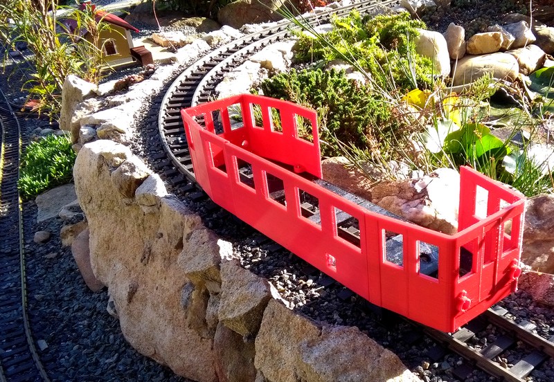

Malý pokus o Hurvínka. Tiskárna jede už skoro týden po nocích... :wink:
Z hlavních dílů 2x otočný podvozek ( kopie z vagónu Piko ) 2x rám , přední čelo karosérie , zadní čelo karosérie , bočnice pravá jsou hotové.
Zbývá bočnice levá , 2x střecha a nějaké drobné díly ( rámy oken , nárazníky , čelní panely ).
Jako pohon je v plánu 2x DC motor s převodovkou a řízení arduinorailwaycontrol na mobil blutůčkem.
Zatím je to vývoj a výzkum a třeba to dopadne i jinak. :oops:

Pokračuji s tiskem Hurvínka. Bohužel se nedaří tak jak jsem si to představoval. Původní záměr byl využít různé barvy filamentů a nepoužít nátěr ale moje tiskařské umění/neumění na to nestačí. No ale když diváka nepustím blíže než dva metry tak bude výsledek vynikající. :)
Druhý zádrhel je plánované řízení. Arduinoraiwalcontrol aplikace už na obchodu play není - autor ji stáhnul. Ještě otestuji plánovaný pohon a vypadá to na přestavbu podvozku a oprášení RC soupravy z letadýlek.
Příspěvky: 3060

Příspěvekod hopeter » pon 25 říj, 2021 5:04 pm
https://www.youtube.com/watch?v=IBcHC2Ota3g
Dnes došlo na první pokusnou jízdu polotovaru Hurvajze. Zdá se,že čínský DC motor s převodovkou za pajdu by mohl zatím stačit. Ještě zbývá dořešit ovládání. Mám v záloze ještě jedno ovládání PIKO 35040 tak ho asi vyzkouším. Podvozky jsou udělané otočné jako u vagonů Piko. Pevné nápravy by asi nezvládaly moje vražedné oblouky R600. Ještě musím vytisknout nová kola. Původní výtisky dost silně imitují drncání na spojích kolejnic. :)
No a co dál? Pokukuji po T334. :wink:
