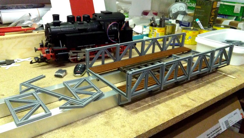

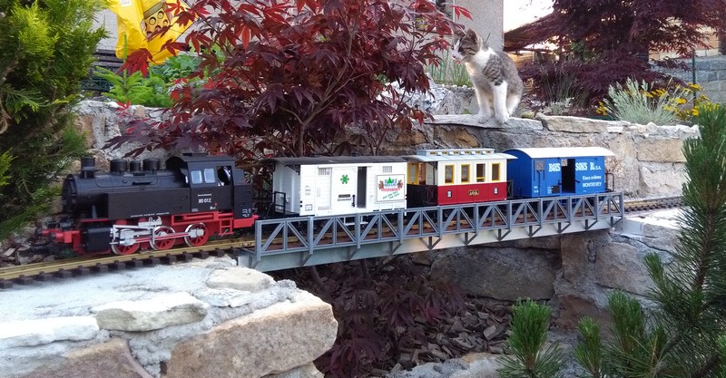

Po spoustě hodin tisku ( více než sto ) dochází na montáž posledního mostu. Osvědčená konstrukce z hliníkových jeklů a tištěných dílů. Jedenáct žeber , dvacet dílů zábradlí , deset dílů podlah a dva jekly o délce metr.
Mašina v pozadí je už vycpaná čtyřčlánkem lipolek a s ovládáním PIKO 35040 zatím spokojenost. Vezmu mašinu , vagony a jezdím. Žádné rozbalování a skládání elektriky. Výhybky házím ručně a smyčku neřeším. :wink:

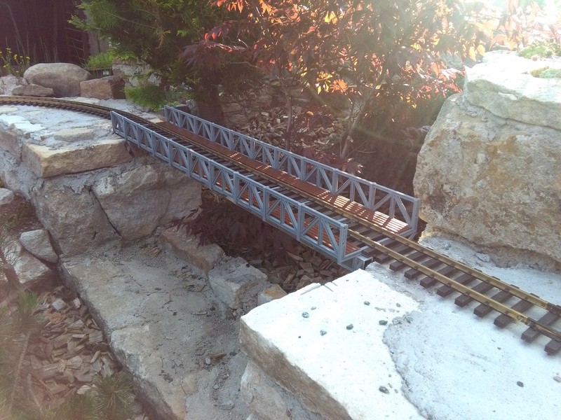

Příspěvekod hopeter » pát 18 čer, 2021 7:56 pm
Most je na místě.
a zkolaudován stavebním dozorem. :)
A teď snad dojde na domečky. :oops:

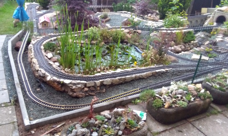

Příspěvekod HonzaM » sob 19 čer, 2021 3:15 pm
Obdivuju jak to zřejmě snáší rozmary počasí. Co roztažnost kolejí v takovýchto vedrech? Jak to snáší sníh nebo bouřku s kroupami? Je to v nějakém skleníku, nebo prostě volně venku, vystavené všem rozmarům počasí? Je to zřejmě v nějakém atriu, chráněné alespoň před silným větrem.
Příspěvky: 4558
Re: Zahradní železnice Lhota.
Příspěvekod hopeter » sob 19 čer, 2021 6:24 pm
Honzo je to opravdu venku a snáší to rozmary počasí. Jenom se tomu počasí musí přizpůsobit materiály a technologie. Kovy pouze nerez , hliník , mosaz. Dřevo řádně impregnované a plasty odolné UV záření. Prostě jako chata , soustavná údržba. Roztažnost kolejí nepozoruji , jsou šroubované z kusovek. Cca 200 spojů na cca 50 metrů kolejiva.
Skleník tam je sice také ale slouží k pěstování zeleniny. :)

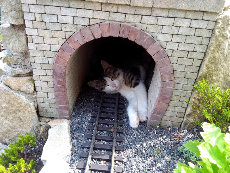

Počasí ode zdi ke zdi. Nejdřív zima a teď vedro , že i kočka zaleze do tunelu... :wink:

Příspěvekod Miloš_P » ned 20 čer, 2021 10:23 pm
To by chtělo umístit před tunel návěst "kočka v tunelu". Nevím jestli to předpis D1 řeší :D .

Příspěvekod hopeter » úte 06 črc, 2021 8:01 pm
Pořád mě něco v provozu chybělo. Ano druhá smyčka ale kam ji nacpat. Až jsem takhle kouknul podumal a udělal. :wink:
Samozřejmě podle hesla :"V jednoduchosti je síla". Zrušil jsem kusou kolej původně určenou pro výtopnu ( ta bude jinde ) a do Šmudlovic jsem přidal odbočku na novou trať. Propojením vznikla druhá smyčka při zachování zbytku kolejiště. Vlak teď odjede z hlavní stanice a zase se do ní vrátí , potom odjede na druhou stranu a zase se vrátí a tak pořád dokolečka. Výhybky si vlak přestavuje sám "říznutím". Jelikož už jezdím na baterie a modul PIKO 35040 neřeším zapojení smyček. Nic jednoduššího mě už nenapadá - automatika bez drátů , relátek a jiných vymožeností... :D
Zatím je to trochu vlakodromózní ale časem tam můžu přidat tunel nebo galerii.
https://www.youtube.com/watch?v=gLqDwrjnvdg a takhle to funguje.
