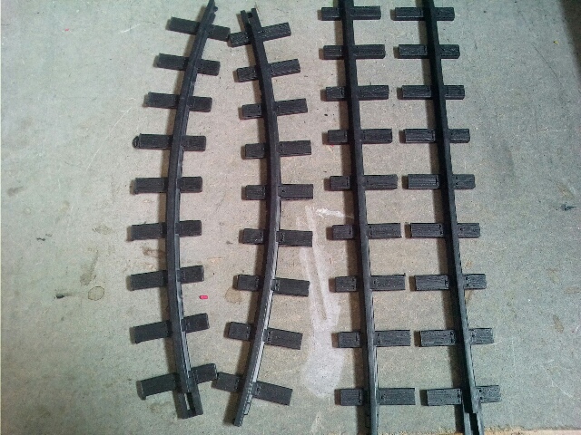

Nedostatek rovného kolejiva v tomto rozchodu jsem původně řešil jeho výrobou z dřevěných pražců. Ty ale i přes důkladnou imptegnaci po 4 letech začaly trouchnivět a tak zkoušįm metodu, kterou jsem kdysi viděl myslím na německém foru. Řežu podélně obloukové koleje, pak je horkovzduškou rovnám a obě půlky pak slepím k sobě. Jde to celkem dobře a část kolejiva už mám takto vyměněnou. Ještě možná zbývá dodat, že pro výrobu je potřeba řezat vždy 2 oblouky, kdy vzniknou 4 rovné poloviny koleje o 2 různých délkách a rozteči pražců.

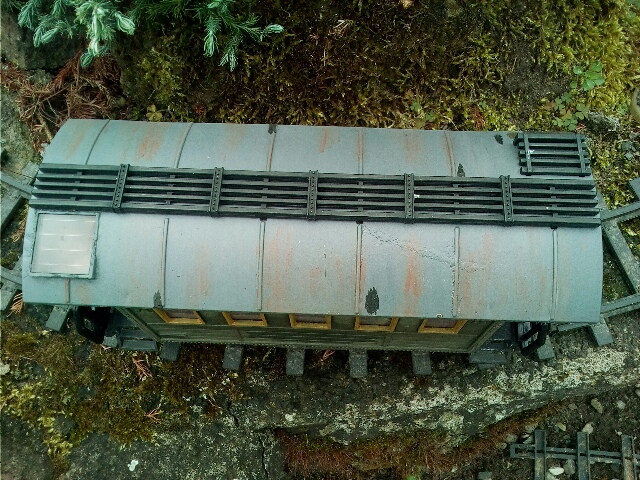

Loni jsem trošku tunil vagon a krom exterieru jsem ho potřeboval taky osvítit. V případě plastového kolejiva přichází v úvahu jen vlastní akumulátor, ale nabíjení externí nabíječkou je nešikovný. Zvažoval jsem kus vodivé koleje, kde by se vagony dobíjely, ale nakonec zvítězila varianta zahradní solární lampičky. Jednu lampičku jsem rozkuchal a solárek pak vlepil do střechy vagonu. Funguje to od loňska naprosto bez problému a tak zvažuju ještě touto metodou rozsvítit světla u náklaďáčku. Výhodou tohoto osvětlení je naprostá bezúdržbovost, šlo by aplikovat i na nasvícení staveb. Nevýhodou je jeho nutnost montáže na viditelné místo, takže i přes relativně malý rozměr bude rušivým prvkem v modelu, takže :mrgreen: pro šťouraly "nýt, který tam nemá být" :mrgreen:

Docela zajímavý nápad. Tohle řešení by mě vyřešilo možnost svícení v analogu když vlak stojí. Co se týká umístění solárka tak by možná mohlo stačit ho umístit dovnitř vagonu. Okny by tam mělo být světla snad dost. Až budu mít cestu do Obi tak to schválně vyzkouším. Pokud toto řešení nemáš patentováno. :wink: :)
Příspěvky: 3060
Re: Zahradní vláček za pár kaček
Příspěvekod MiG » pon 22 črc, 2019 9:19 am
Myslím, že za oknem bude světla podstatně míň, kromě případů, kdy je slunce nízko a vagon k němu bude natočen bokem.
Leda, že by se podařilo najít solární článek o rozměrech okna a mohl se z něho mírně vystrčit. Pak by ten úbytek nemusel být tak velký.
Ale i tak, ze zastíněné strany moc proudu nedá.
Pokud je "šťáva" ve vodivých kolejích, bude lepší pohrát si s kontakty a nabíjet z nich.

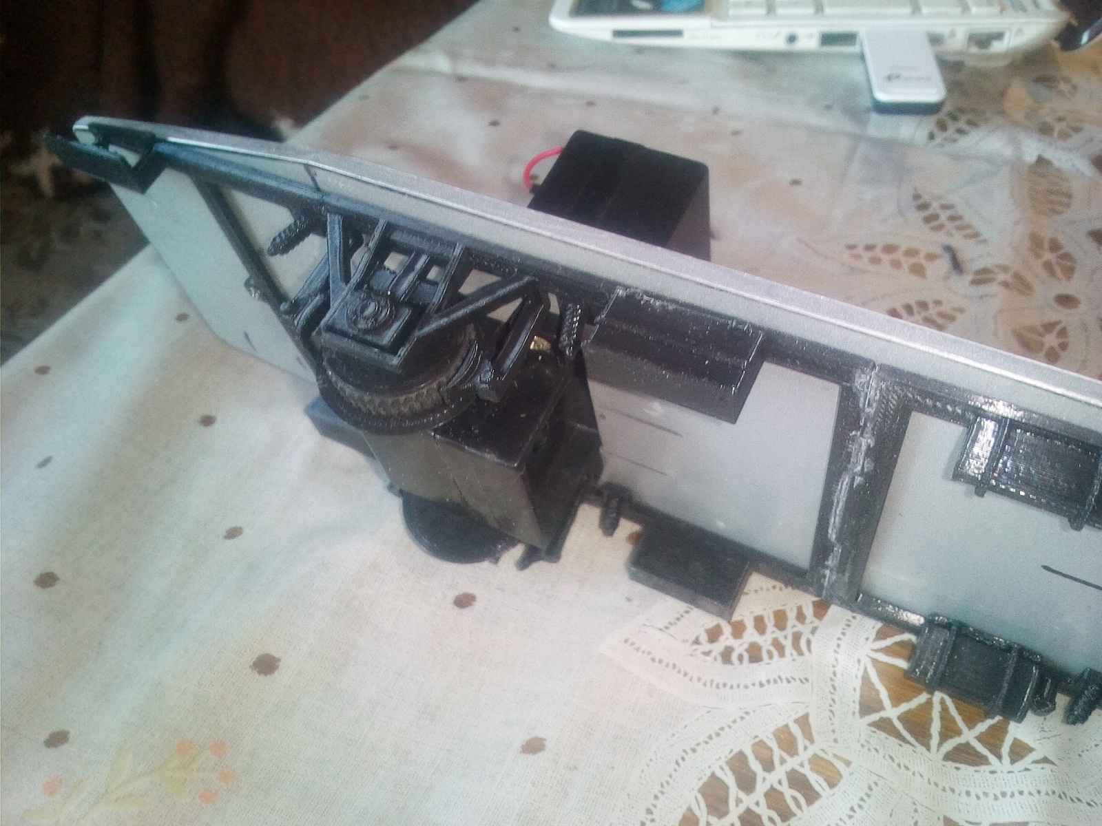

Kdysi jsem vykuchal pohon z nějaké staré hračky a tak ho zkusím použít tady. Má to dokonce na kolečkách i bandáže, takže jsem jen předělal osu a vytisknul nová kolečka. Koleje mám plastové, tudíž energie bude z Li-ion článků a z Číny jsem objednal asi za 600,- komplet vysílač, přijímač + regulátor 2,4Ghz. Až to dorazí, zkusím to zkompletovat, vyzkoušet a podám report.
Mám doma komplet soupravu na ovládání RC nitro. Ta umí jednoduše zvolit model, který chci zrovna ovládat a pak už stačí za pár korun nakoupit jen přijímače a regulátory. Je to jen teorie, ale v praxi by s tím asi lokomotivy šly nezávisle ovládat. Navíc to má tuším 3 kanály, takže je možné rozšíření třeba o světelný modul, zvukový modul atp.
Převodovek má číňan taky spousty. Kovové, plastové... ceny přívětivé, takže jen vybrat tu správnou.

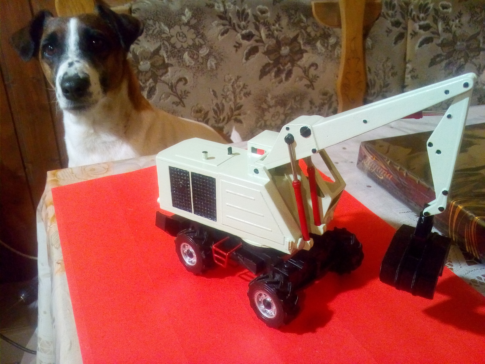

Tak letošní zima dala kolejišti pěkně zabrat a asi by bylo lepší, kdyby to zase zapadlo sněhem... Ale už jsem si tak nějak zvykl, že příroda většinou zvítězí nad mými úmysly udělat vše nezničitelné... Venku je na zahradničení stále zima a tak si ve volných chvilkách zkouším kreslit a tisknout různé komponenty. Taky už mi dorazilo RC na Hurvínka, takže bych ho rád do jara rozpohyboval. Nějaké fotky z mé tvorby jsem dal na rajče, takže majitelé 3 dioptrií a výš mohou bez brýlí navštívit, ostatní prosím o shovívavost. https://babet1.rajce.idnes.cz/Kolejiste_rok_2021
Jo a taky mám dozor, jako Honza :D
