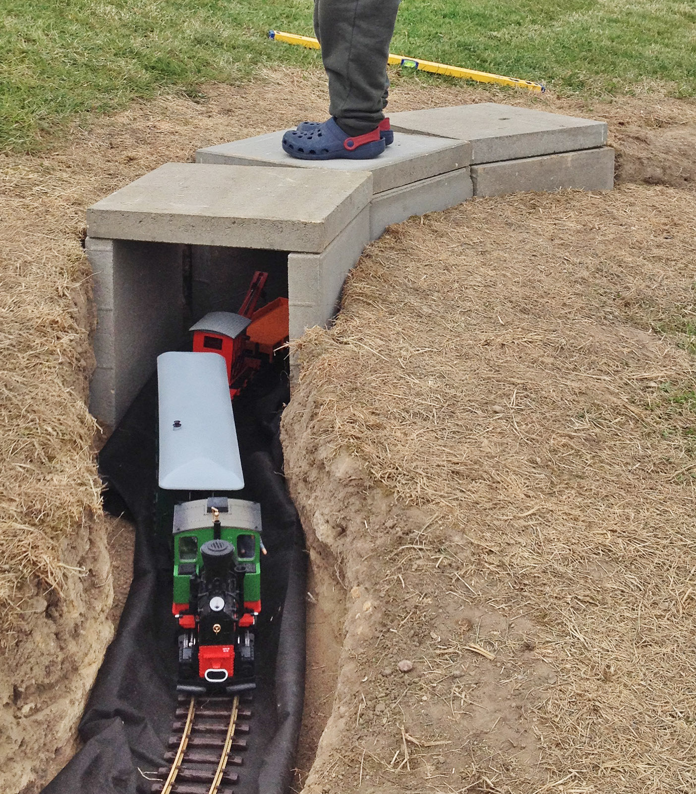

Můžete mi prosím poradit, z čeho děláte obloukové tunely? Stromky na skalce vyrostly a uvažuji o vedení kolejí v tunelech, abych je ochránil před smetím v místech, kam se nedostanou na průběžný úklid. Jde mi hlavně o dva metry dlouhý oblouk. V přímém směru by to mohlo být z lecčehos, ale takhle si nejsem jistý.
Díky, Radek

Příspěvekod nadkachna » čtv 28 kvě, 2020 5:54 am
rawen píše:Nazdar zahradníci!
Díky, Radek
Já pro stavbu tunelu v oblouku využil betonové dlaždice. Spodní plocha tunelu je vylitá betonovou stěrkou. Na vzniklé škvíry na bocích a ve stropu jsem pak použil klasický beton. Servisní šachtu jsem nedělal, délku má cca 130 cm (ale je to tedy na hraně, u dvou metrů je to pochopitelně nutnost). Pokud chceš mít vršek zatravněný, mysli na dostatečnou výšku zeminy (minimálně 15 cm, spíše více). Za prvé to vypadá víc věrohodně a za druhé ti pak tráva navzdory pravidelnému zalévání v horkém létě neuschne.

Příspěvekod rawen » čtv 28 kvě, 2020 6:46 pm
Díky za odpovědi.
Takové "masivní betonové stavby" jsem našel na více místech. Jsem ale v situaci, kdy to spíš než tunel bude zpola nadzemní kryt. Uvažuji o něčem takovém obsypaném štěrkem a větším kamením, akorát nevím, jak na oblouk.

Příspěvekod nadkachna » pát 29 kvě, 2020 5:05 am
Tak ono když se podíváš na tu fotku, tak ten tunel také z jedné třetiny vystupuje nad okolní terén a hlína nad ním je navážka. Betonové dlaždice 40x40xcm bych jako masivní stavbu úplně nenazýval :) , ale pokud neplánuješ mít tunel, po kterém se bude chodit a bez problému unese dva dospělé, dá se určitě využít i něco méně fortelného, třeba ten plastový žlab. Princip je pak už stejný - nařezat na menší kousky a vhodným způsobem překrýt škvíry. Původně jsem zvažoval použít nějakou plastovou rouru, ale nic s patřičným průměrem, dostatečnou odolností a snadnou možností tvarování jsem nenašel.

Příspěvekod hopeter » pát 29 kvě, 2020 5:33 am
Dobře se dá taky využít na tubus tunelu ztracené bednění , jen si musíš vybrat díly určené pro půlení. Pro oblouk se dají dobře seříznout flexou s kotoučem na beton. Já jsem to sice nepoužil ale někde jsem to viděl na fotkách nebo videu.
Rozhodně bych volil něco pevnějšího než plast zasypaný štěrkem , nikdy nevíš co si na tom kopci vymyslíš... :wink:
