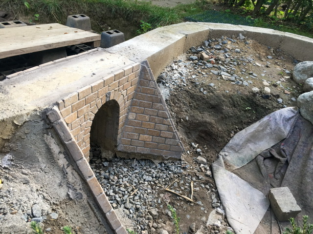

Příspěvekod obruc » stř 09 pro, 2020 12:55 pm

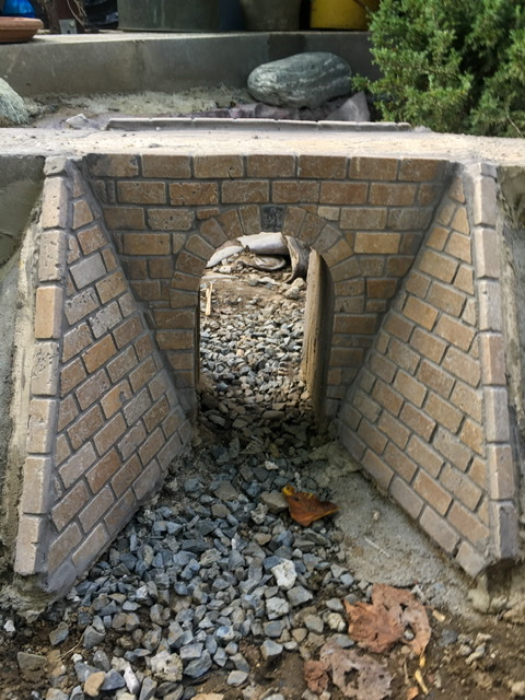

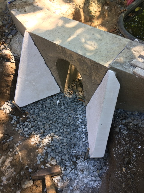

Opět přidám pokračování seriálu. Na obložení mostu byla použita travertinová mozaika.

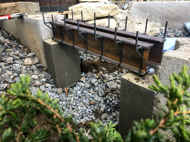

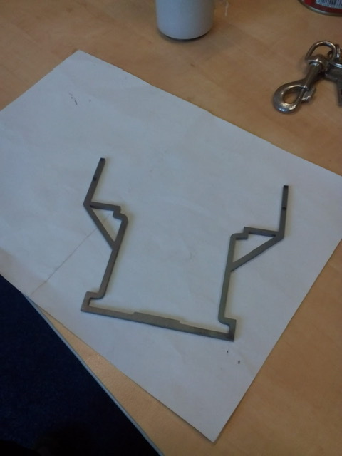

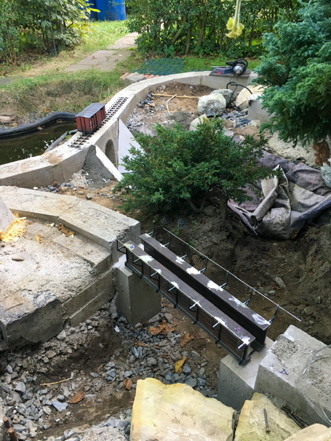

Příspěvekod obruc » pon 14 pro, 2020 2:40 pm
další stavbou na mojí trati je ocelový most přes potok. Most je situovaný ve stoupání ze stanice Podviní do nejvyššího úseku trati a je konstruován jako plnostěnný s horní mostovkou. Základ tvoří dva ocelové nosníky o výšce 80 mm spojené příčnými žebry, ta jsou přivařena k pásnicím. Délka mostu je 500 mm. Pilíře jsou opět vylité z betonu a obložené travertinovou mozaikou.

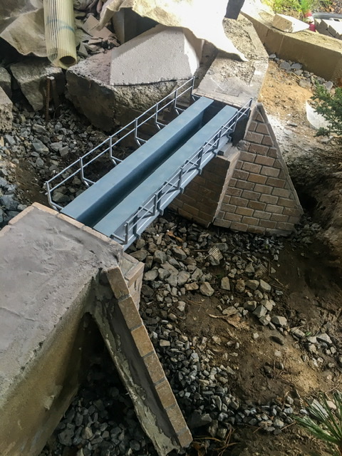

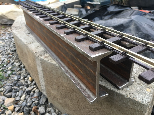

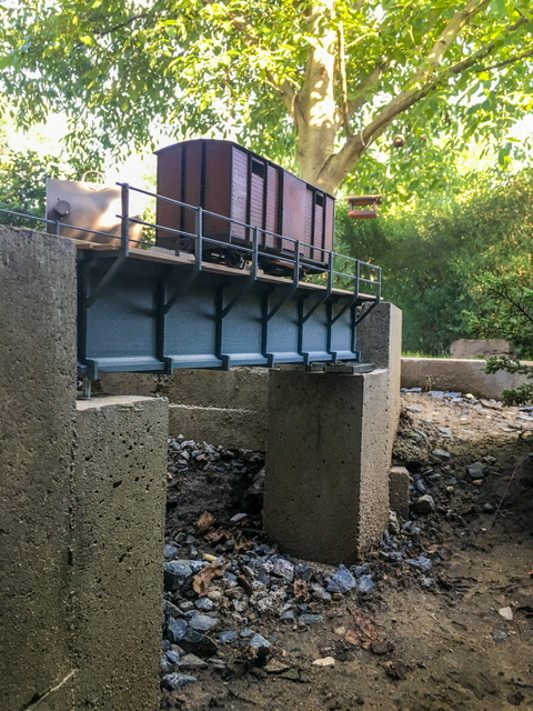

Příspěvekod obruc » pon 14 pro, 2020 3:01 pm
Ocelový most - pokračování:

Příspěvekod milan008 » pon 14 pro, 2020 4:18 pm
Krásnej most, kruciš, takové možnosti nemám, já tak leda z papíru :)

Příspěvekod hopeter » pon 14 pro, 2020 4:28 pm
Koukám , že taky využíváš moderní techniku laser. :wink: Ještě mě čeká jeden kratší most tak ten tvůj asi okopíruji. :)

Příspěvekod obruc » pon 14 pro, 2020 8:10 pm
milan008 píše:Krásnej most, kruciš, takové možnosti nemám, já tak leda z papíru :)
Díky, já taky moc možností nemám :-), sám jsem použil jenom flexu, pilník a štětec. Žebra laserem řezali tady: http://www.cekov.cz (stálo to pár stovek), nosník řežou v huťáku na míru a přibodoval to švagr elektrikou.
hopeter píše:Koukám , že taky využíváš moderní techniku laser. :wink: Ještě mě čeká jeden kratší most tak ten tvůj asi okopíruji. :)
S chutí do toho ;-) tady je řezací soubor pro laser https://drive.google.com/drive/folders/ ... sp=sharing .
