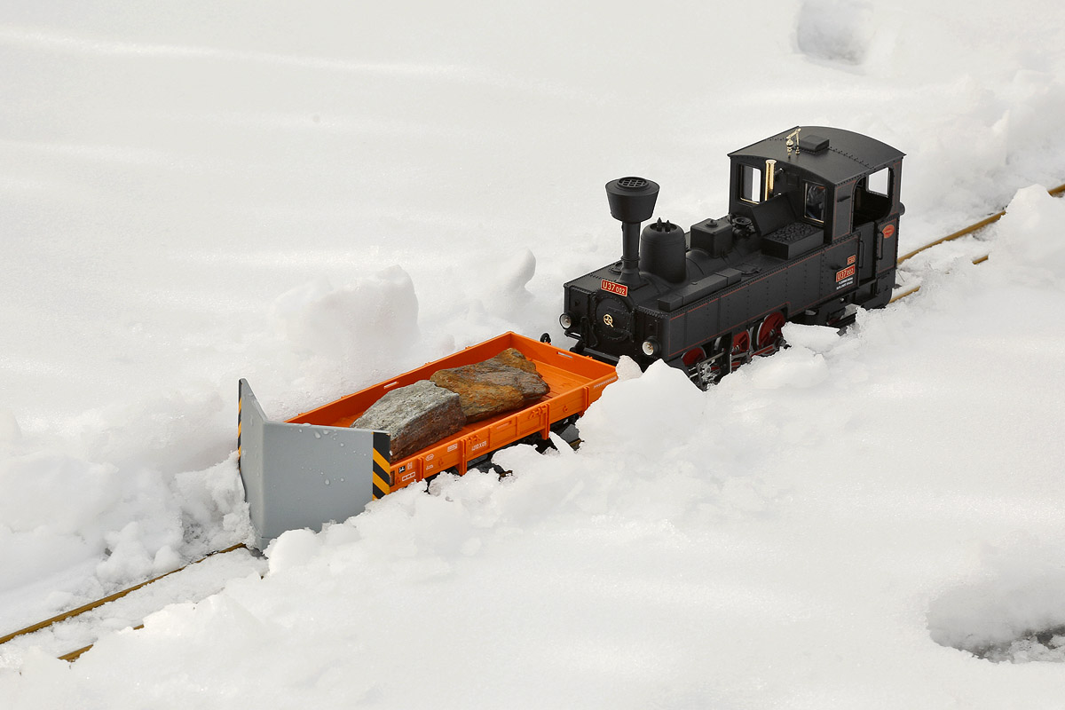

Nějaké pokusy už proběhly. Problém je, že u nás většinou padá sníh kolem nuly (když tedy vůbec napadne), takže i z prašanu se záhy stává těžký mokrý sníh a ani dvě mašiny společně ten pluh neutlačí. Možná by více zaoblený tvar lépe sníh odváděl, ale spíše bych viděl cestu ve sněžné fréze. Tovární však stojí absolutní nesmysl a domácí výroba má aktuálně jiné priority v podobě Balm/ú.

S ohledem na výslednici sil, musí mít pluh vrcholový úhel menší než 90°.
Jinak nemůže fungovat

Polabský: Díky za tip, když letos něco napadne, vyzkouším.
Střelec: Pražce jsou tovární, tedy plast. Myšlenka je to zajímavá a v kontextu jindřichohradeckých lokálek i stylová (svého času tam měli na odklízení sněhu motor ze stíhačky), ale jednodušší je vzít košťátko + případnou námrazu na kolejích či ve výhybkách zlikvidovat rozmrazovačem čelních skel u auta. Pluh mám spíše jako oživení pro děti, tak mu tolik pozornosti nevěnuju :)

Pluh musí mít nejen ostrý úhel, ale být tvarovaný i v druhé rovině. Potřebuješ sníh nejdříve odříznout od podložky a začít zvedat a teprve potom ho odhazovat stranou. Inspirace např. zde - https://www.masinky.cz/produkt/22924-H0-Snehovy-pluh-pred-parni-lokomotivu-CSD/index.htm

LGB nabízí i takovýto pluh, který si s výše uvdenými skutečnostmi moc hlavu nedělá a dle Drah servisu zvládá sníh až do výše 8 cm. Samozřejmě to ale musí být prašan a vyžaduje to lokomotivu navíc.

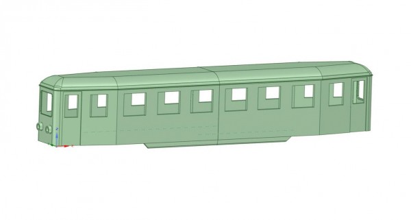

Ledy se pomalu začínají hýbat, aneb první náhled projektu Balm/ú.

Práce ve 3D má svoje kouzlo a když je k tomu ještě kde tisknout tak se to modelaří. :wink:

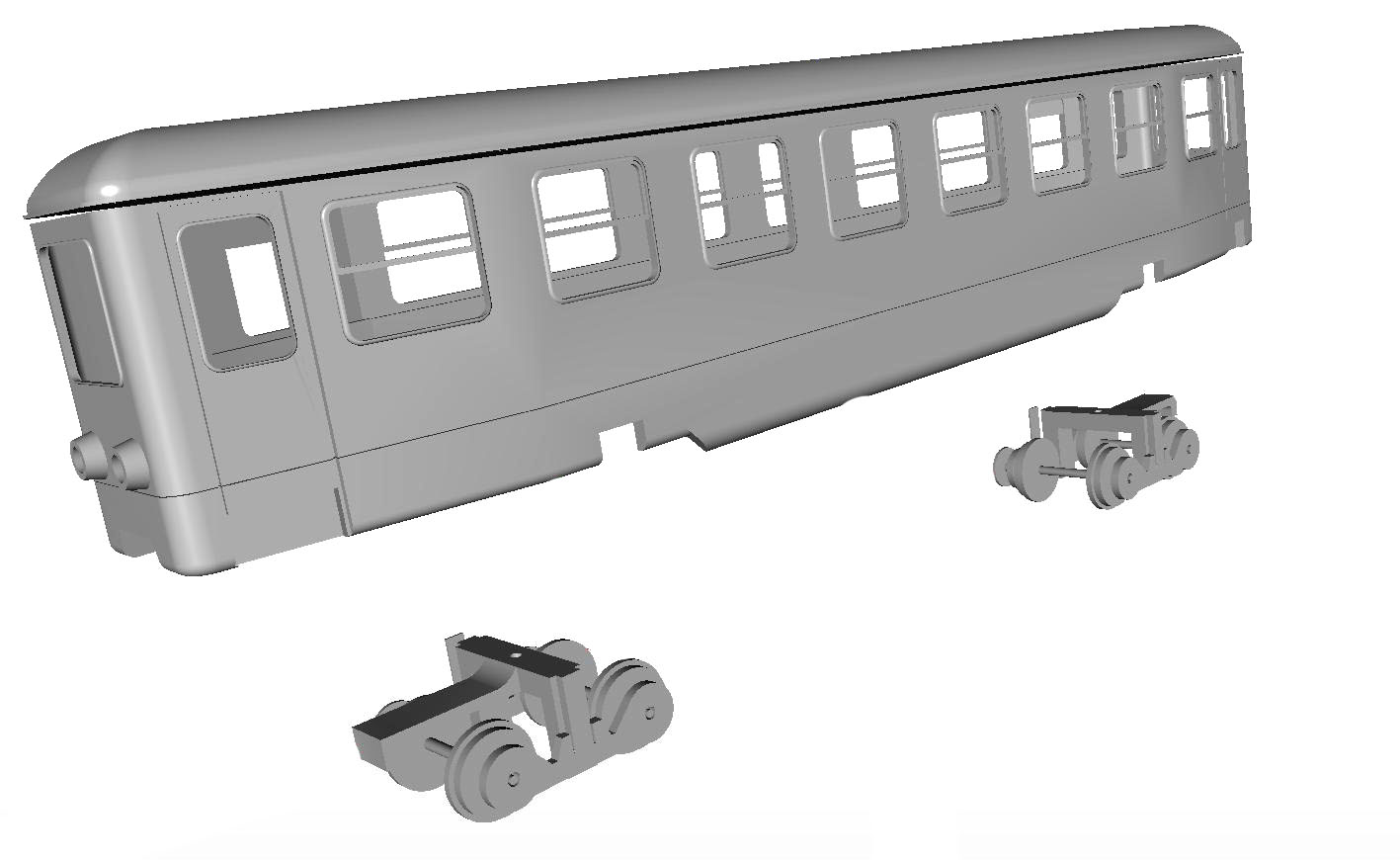

Balm už získává reálnější podobu a když vše klapne, příští týden by i mohlo dorazit demo na odladění - docela se začínám těšit :)
