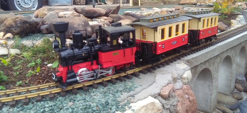

Sice kalendář říká , že bych měl zalézt do dílny ale když včera dorazil "balíček" tak se trochu jezdilo venku. :D
A takhle se to hejbá... https://www.youtube.com/watch?v=YJK8d_AaSns
A více fotek tady https://hopeter.rajce.idnes.cz/Zahradni_zeleznice_Lhota/

Honzo.Tiše závidím. Jestli se dožiju důchodu, tak něco takového nahradí foliovník. :D :D :D

Honzo nádhera. Ten svah jsi dokázal pro kolejiště moc hezky "vyladit" . Když jsem viděl na fotkách původní terén, skoro bych nevěřil, že se do něj dá něco takového nacpat :shock: Už se těším na jaro - vyhodíš sem ještě pár fotek a éra zahradních minikolejišť bude zahájena :D

Honzo na důchod nečekej , ve fóliovníku můžeš budovat i v zimě... :mrgreen:
Romane doufám, že bude zima dost dlouhá abych stačil vyrobit nějaké stavby. S tím kopcem to byl úskok manželky , taky si myslela , že tam železnici neudělám. :wink: Jsem jí ale za ten návrh vděčný i když stavebních prací bylo trochu více. :)
