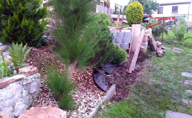

Zahájení etapy IV. :) Klid , zatím jen malá příprava terénu přilehlé zahrady. :wink:
Zatím ještě uvažuji o dvou variantách smyčky. Buď bude pokračováním zdi velký most a za ním skála na které povede trať zpět nebo bude pokračovat plná zeď a trať povede kolem jezírka jak je na plánu výše. Ještě mám na dumání celou zimu a zbytek léta...

Co se týká etapy IV. tak zatím opravdu jen základy zdi ( nebo mostu ) abych mohl upravit terén v zahradě pod železnicí. Stále ještě nemám jasno v provedení krajiny. Rozhoduji se mezi tří až čtyřmetrovým betonovým mostem vysokým cca 75 cm nebo pevnou zdí a za ní jezírko. Zatím převažuje udělat ten most , protože bych nemusel likvidovat porost. No letos to už nebude , protože bych rád pokročil s detaily na hotových etapách a taky si trochu více zajezdil. Musím konečně dodělat staniční budovu , protože už je to ostuda se s tím tak loudat... :oops:

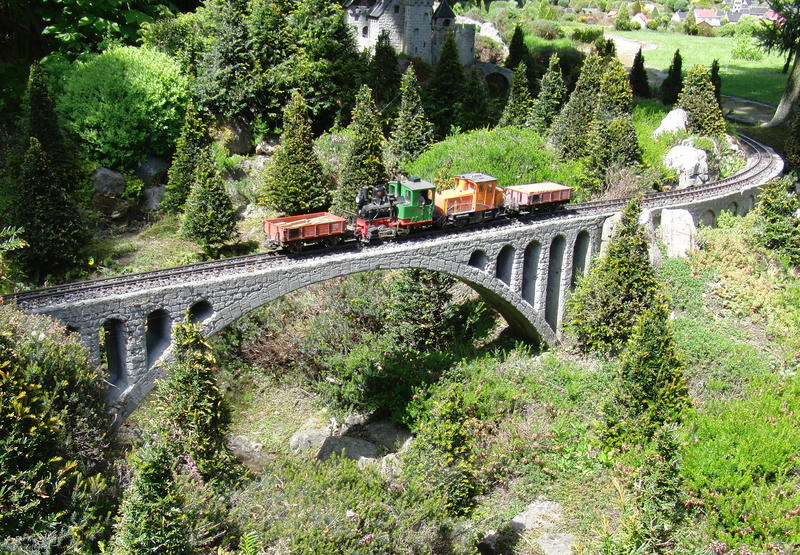

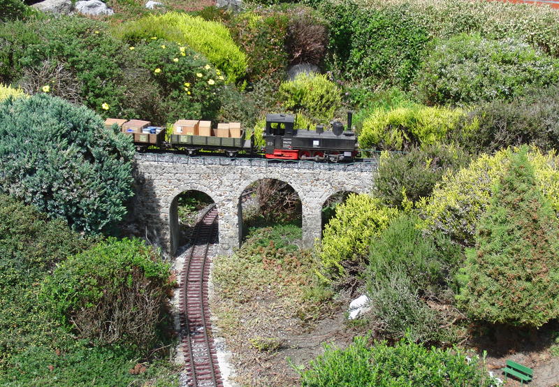

Bohužel jsem nenašel větší foto..

Přesně takový viadukt plánuji. Mám problém sehnat vhodné kameny za rozumnou cenu na zdění tak bych to chtěl ošulit podobně. Prakticky by asi 60% smyčky bylo na mostě. :wink:

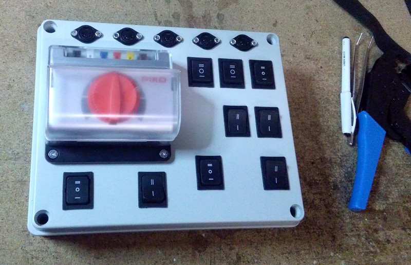

Včera jsem se trochu více připálil na slunci tak dnes bylo léčení ve stínu dílny a vyšel z toho řídící pult pro etapu III. Už jen drátky a může na místo. :)

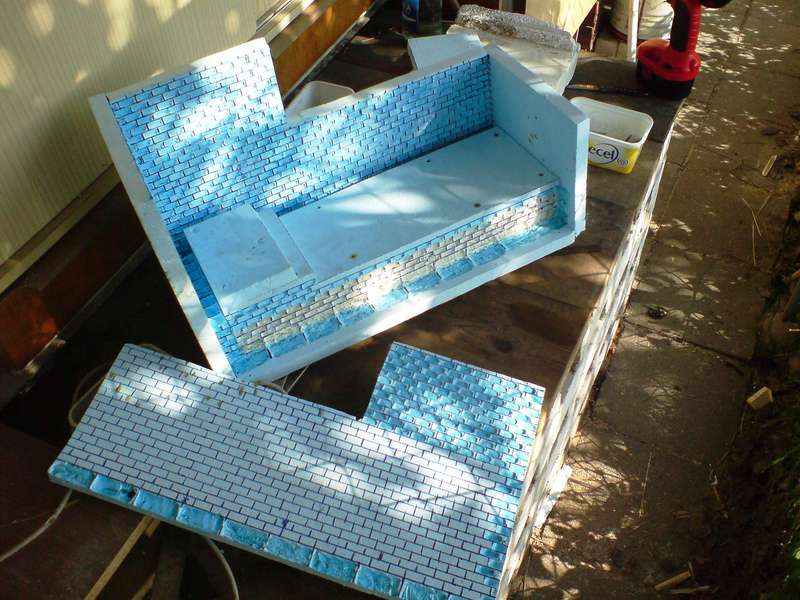

Jestli se ti při stavbě viaduktu nechce piplat s kostičkami z pískovce (což celkem chápu), možným řešením je i odlévání betonu do forem z extruďáku, ve kterém pomocí pájky či nože vytvoří příslušný reliéf. Myslím, že to pak nevypadá nejhůř - resp. určitě lépe, než holý beton.

Zajímavá technologie , díky za tip. Odkud jsou ty fotky ? Stálo by za to okouknout ty stavby v reálu.
Viděl jsem podobnou technologii kde jsou na šaluňk zevnitř nalepené tenké nosníky ale to je asi stejně pracné jako obklad kostičkama. Uvažoval jsem i o řešení postavit jen pilíře a most položit na ně z ocelových dílů nebo dřevěnný ( to už by ale bylo moc westernové ). Prostě pořád koumám jak nahradit kamennou zeď aby to nebylo moc složité a dobře vypadalo... :mrgreen:

Mám je z dřívějška stažené z jednoho německého diskuzního fóra, když jsem hledal nějaké recenze na stavby z extruďáku - webovou adresu ani místo už si bohužel nepamatuju.
Jinak betonové pilíře + svařovaný ocelový most by případně také byly řešením, ne nepodobné leckteré české lokálce.
