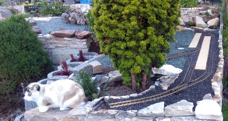

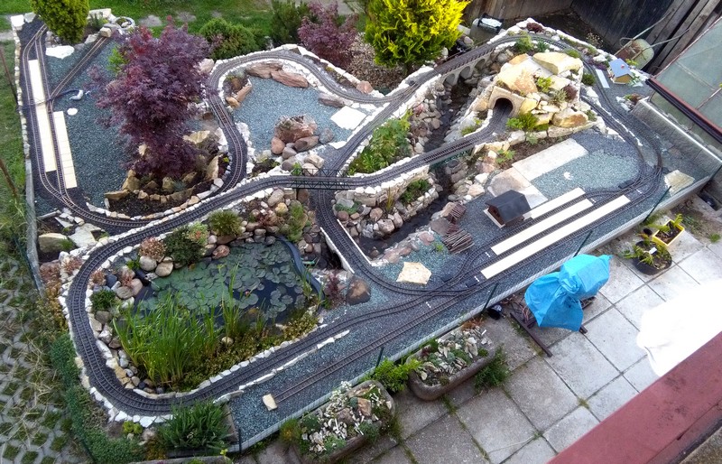

Momentální stav díla. Už se to komplet kolejí , něco je zaštěkováno a až nebude pršet za krk tak zbývá několik drátků a kyblík štěrku. Hlavně , že už je to zase pojízdné. :)

Pěkný, to mne ještě čeká dlouhá cesta :D A co staniční budova, bude?

Můžu se zeptat, na jak velkém prostoru je kolejiště? A jak velké je stoupání/klesání? :wink:
Vypadá to moc pěkně!! Teda ten plot není nic moc... :mrgreen:

Příspěvekod hopeter » sob 20 čer, 2020 6:52 am
Milan008 - staniční budova je ve výstavbě ale moc nejde na svět , zkusím se polepšit... :oops:

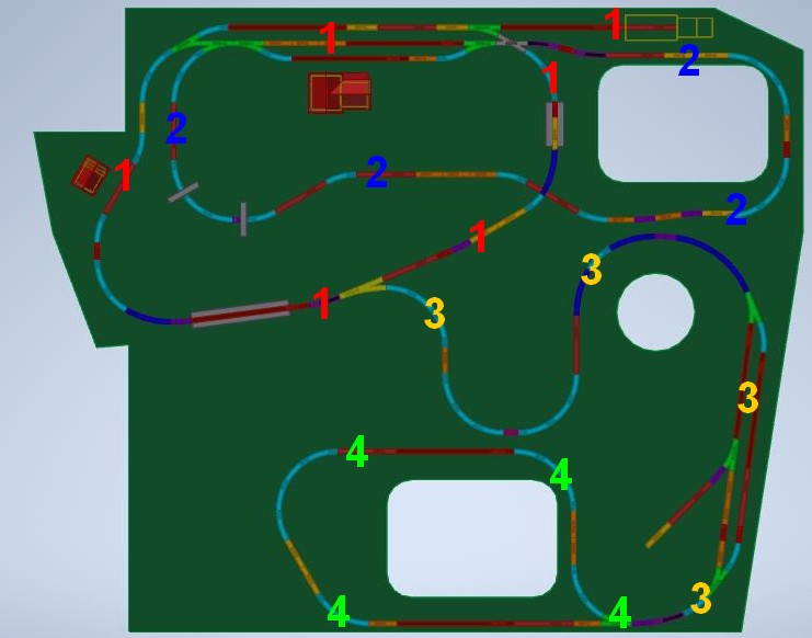

Karl - kolejiště je na ploše cca 8x8 metrů ( část ještě není zastavěna ) ještě je v plánu vratná smyčka tj. etapa IV. Plot je už připravený ale nejdříve bude výkop elektriky přívodu 230V k druhému řídícímu pultu. Zatím tam musí být alespoň ta "krásná" prkna proti řádění pejska. Už mohlo být oboje hotové ale měsíc jsem ztratil s výměnou spojek. :?
Možná to působí jako vlakodrom ale v tom kamení se to docela ztratí. Už od etapy III je možnost nechat vlaky kroužit pro diváky nebo si pojezdit a zaposunovat mezi stanicema. Jak to bude s etapou IV se uvidí podle sil a zdraví , předpokládá to totiž další opěrnou zeď...

Příspěvekod Myšpulín » sob 20 čer, 2020 7:34 am
Máš to pěkný. Mě tam jen irituje ta křižovatka vpravo nahoře. Ale, to je jen můj problém. Zdárně jsi se popral s úpravou, takže si myslím, že se 4-ka bude budovat co nejdříve. Ať ti jde dílo zdárně od ruky a ať to jezdí pro parádu.

Příspěvekod Karl » sob 20 čer, 2020 7:48 am
hopeter píše:Karl - kolejiště je na ploše cca 8x8 metrů ( část ještě není zastavěna ) ještě je v plánu vratná smyčka tj. etapa IV. Možná to působí jako vlakodrom ale v tom kamení se to docela ztratí. Už od etapy III je možnost nechat vlaky kroužit pro diváky nebo si pojezdit a zaposunovat mezi stanicema. Jak to bude s etapou IV se uvidí podle sil a zdraví , předpokládá to totiž další opěrnou zeď...
Líbí se mi to! Jen ještě otázku. Jaké používáš nejmenší oblouky a výhybky? Snažím si to v hlavě nějak srovnat, do čeho můžu ještě jít, abych se vešel, do čeho raději ne. :wink:

Příspěvekod hopeter » sob 20 čer, 2020 11:30 am
Ta křižovatka je takové řešení z nouze. Možná ji do budoucna nahradím angličanem. Zatím předstírám,že to angličan je... :wink:
Možná budou kolegové omdlévat ale celé kolejiště je na R1 pouze tmavě modré oblouky jsou R3 a žlutá výhybka taky R3. Základem všeho jsou startsety Piko a jeden LGB. :)

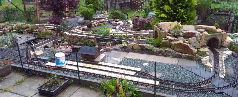

Tak rekonstrukce spojek a kolejivo etapy III je hotovo. :)
Teď ještě dokončit ovládací pult II a pak už snad trocha hraní , hračičkování s detaily a umořit dlouhodobý dluh s domečky.
Nějak mám pocit ,že to mám kolejiště pro kočku... a nejen já podle fotek kolegů. :mrgreen:
