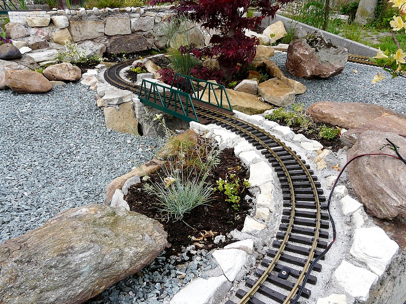

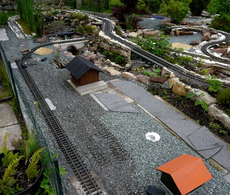

Třetí etapa stavby je připevněna a pospojována pomocí šroubovacích spojek vlastní výroby. Další pokračování mě čeká na tom klubku drátů. Připojit ke kolejím , přestavníkům a konektorům ovládacího pultu.
Toto zatím koncové nádraží bude mít vlastní ovládací pult. Pro předávání řízení mám udělaný odpojitelný úsek v místě mostu. Tam odeslaný vlak zastaví a obsluha druhého pultu si tam tlačítkem pustí napětí svého ovladače a tím převezme řízení vlaku ve svém prostoru.
Nejdříve ale ještě musím vyměnit spojky na etapě jedna a dvě abych si taky za odměnu trochu pojezdil. Na spojky dlouhé 20 mm jsem už spotřeboval 4,5 metru plocháče a ještě to nestačí.

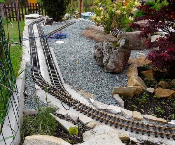

Když teď koukám na tvé fotky, dovolím si malou úvahu. Při pohledu na koleje připevněné napevno k betonovému podloží mě napadlo, zda právě v tom nebude tvůj problém s plechovými spojkami. Tak jako ve skutečnosti se i modelové koleje vlivem teplot roztahují a smršťují a v případě, že jsou pevně uchyceny a nemohou tak mírně vybočit jako u volně ložených, o to větší síly pak působí v místě napojení a problém může být na světě. Tím spíše, pokud máš koleje pospojované natěsno bez dilatačních spár (z fotek není zcela patrné).

Co se týká plechových spojek tak někomu slouží dobře a jinému ne. U mě bych asi věřil tomu , že spojení na sucho bez vazelíny byl důvod problémů. Momentálně už se k plechu vracet nebudu.
Připevnění kolejí mám cca po 0,5 až metru dle místní potřeby. Třeba u izolačních spojek mám uchycení u krajů obou sousedících kolejí. Díky kusovkám je pro dilataci dostatek prostoru. Cena profi šroubových spojek je samozřejmě přemrštěná ale samovýroba je celkem za levno. Mosazný profil 110 Kč za metr a nerezové šroubky plus matička cca 1 Kč . Materiál na jednu spojku je tedy cca 4,50 Kč. Pro vrtání spojek i kolejí jsem si vyrobil jednoduché přípravky tak je práce zábavou. :wink:

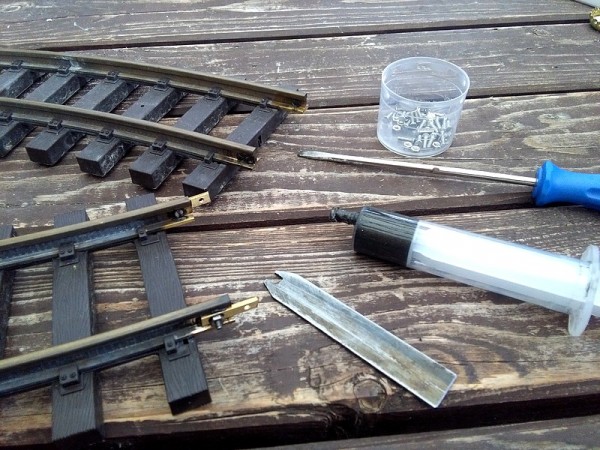

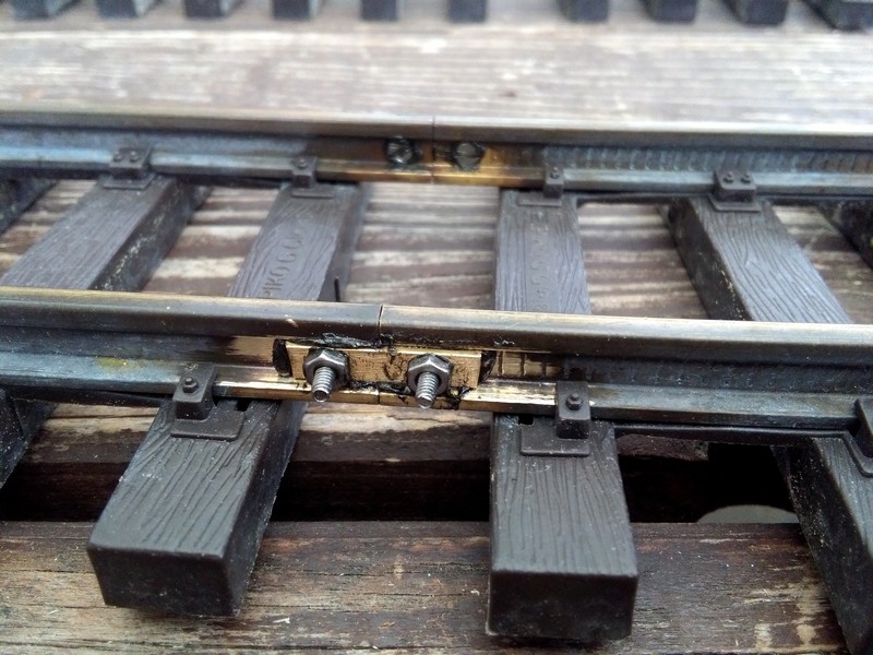

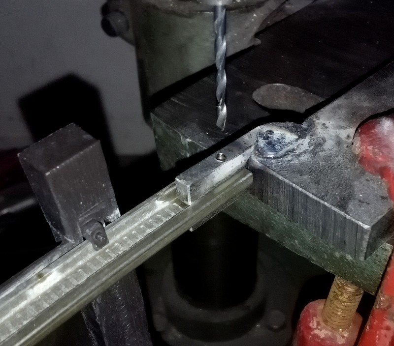

Pokud by chtěl někdo taky nahradit plechové spojky tak tady je malý fotonávod. Po demontáži nejdříve odstraním z koleje plechové spojky. Některé spojky stačí uvolnit posunutím kolejnice proti pražcům a jiné se musí uvolnit roztažením spojek. Záleží jak moc jsou zalisované. Potom následuje vrtání dírek průměr 2 mm do středu "krku" kolejnice a 5 mm od kraje.Zevnitř jsou tyto dírky zahloubené do véčka vrtákem průměr 4 mm ( pro zápustnou hlavu šroubu ). Poslední operací je očištění plochy pro spojku rotačním kartáčem mikrobruskou ( Dremel ).
Spojka je z mosazného plocháče 4x1,5mm ( od f.Litomyský ) délka 20 mm , rozteč dírek 10,5 mm a průměr 2 mm.
Šrouby jsou nerezové (A4) M2x8 DIN963 a matice taky nerezové ( z ešopu f.AKROS ). Větší délka šroubů je úmyslně , lépe se to sestavuje a navíc přesahující závity využiju pro přípoj vodičů. Ostatní časem ořežu zároveň s maticí.
Klíč na matice je vybroušený z ocelové planžety , protože sehnat maticový klíč vel.4 není snadné a levné.
Kontaktní plochy mažu obyčejnou grafitovou vazelínou G3.
Přípravky záleží na individuálních možnostech. Já vrtám na stojanové vrtačce a použil jsem ocelový plocháč tl.4 do kterého jsem vybrousil drážky pro zasunutí profilů a vyvrtal vodící díry pro vrták. Upínám je do svěráku od vrtačky.
Příspěvky: 3060

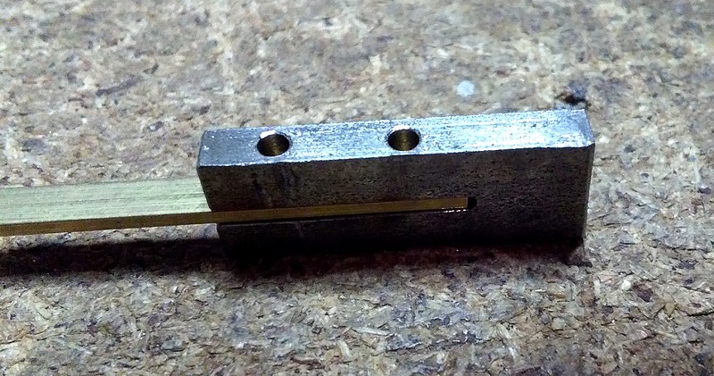

Příspěvekod hopeter » pát 05 čer, 2020 9:05 pm
Tady ještě foto přípravků.
Spojky nejdříve vrtám a potom stříhám na pákových nůžkách délku. Stříhání stačí jen od oka bez měření , důležitá je pouze rozteč děr.

Příspěvekod workous » sob 06 čer, 2020 4:33 pm
Ahoj, Honzo jako bývalý nástrojař ti dávám jedničku za přípravek .

Zdeňku taky jsem chvíli byl nástrojařem tak jsem něco okoukal ale doma si musí člověk vystačit s vrtačkou , flexou a pilníkem. :wink:

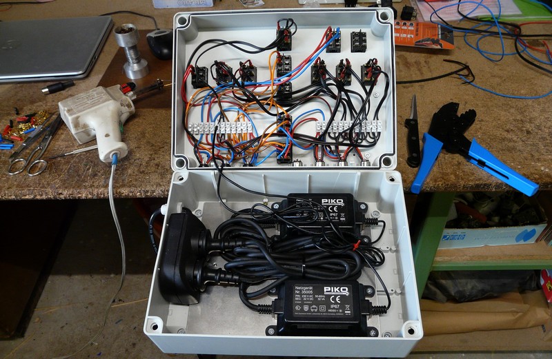

Po doplnění odbočné výhybky a přepínání předávacího úseku začíná být v ovládacím pultu těsno.
