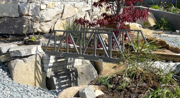

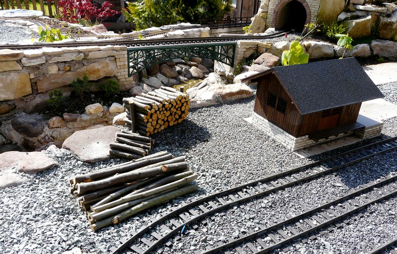

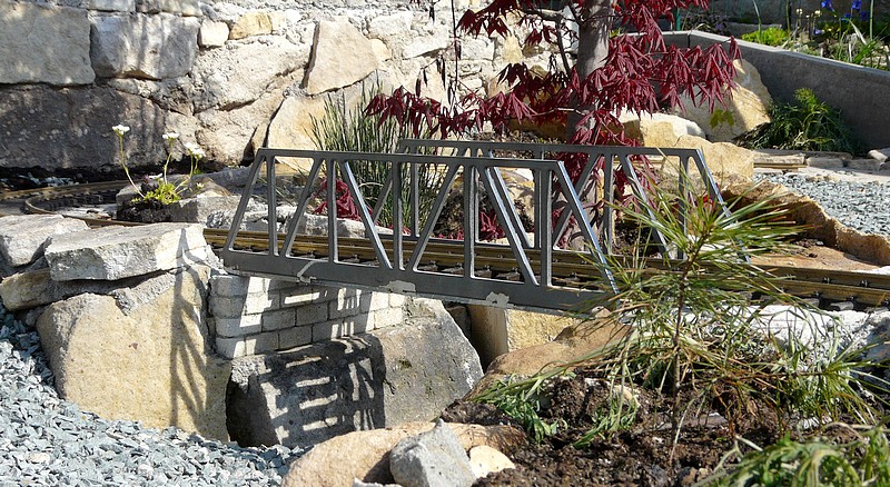

Malé pokračování. Oprava zaštěrkování tratí a podlahy mostů jsou hotové. Zbývá zábradlí ale stále nemám potřebný materiál , tak to ještě chvíli počká. Dalším krokem je úprava ploch kolem nádraží a konečné umístění budov. V pozadí pomalu pokračuje stavba trati III.etapy.

Pěkné pěkné lepenka na skladišti jak v reálu...
Re: Zahradní železnice Lhota.
Příspěvekod hopeter » pon 20 dub, 2020 4:02 am
workous píše:Pěkné pěkné lepenka na skladišti jak v reálu...
To není lepenka jen ji znázorňuje použitá technologie. :wink:
Deska z lehčeného PVC , rýhy šroubovákem , nástřik stříkacím tmelem , do mokrého posypáno jemným pískem a nakonec černá barva.

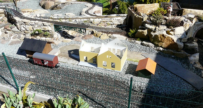

hopeter píše:Pár obrázků ze stavby třetí etapy.
https://hopeter.rajce.idnes.cz/Zahradni_zeleznice_Lhota_2020
Ten plot kolem dokola, to máš kvůli zvěrstvu?

Ano plot je kvůli pejskovi. Je sice u nás jen občas na návštěvě ale bez plotu měl snahu vbíhat do železnice. Zatím plot respektuje a mašiny nehoní. :)

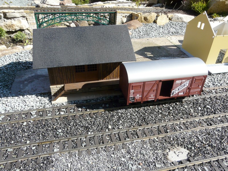

Zase kousek... Napasovaný most včetně pilířů a na place u skladu první komodita k přepravě.

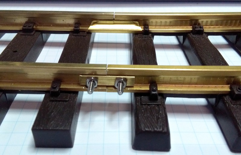

Tak už jsem si chtěl více pojezdit ale místo toho mě čeká rekonstrukce kolejiva. Na více místech začali škodit plechové spojky na kusovkách. Jelikož běhání s kleštěma a kontoxem mě nebaví tak jsem se pustil do výroby šroubových spojek. Nakoupil jsem mosazný plocháč 4x1,5 mm ,nerezové šroubky a matice M2 , vyrobil přípravky na vrtání a jde se na to. Samozřejmě existují hotové šroubovací spojky ke koupi ale to bych v tom nechal cenu lokomotivy.
Bude to hold pakárna vyhrabat štěrk a udělat asi 160 spojek. :?
Příroda a fyzika nic neodpustí není nad to udělat vše poctivě. :wink:

Jak jsou vysoké okolky u modelů? Nebude to vadit při průjezdu?

Z vnitřní strany jsou jen hlavy šroubků se zápustnou hlavou , takže nad povrch kolejnice nic nevystupuje. Spojky jsou jen na vnější straně.
