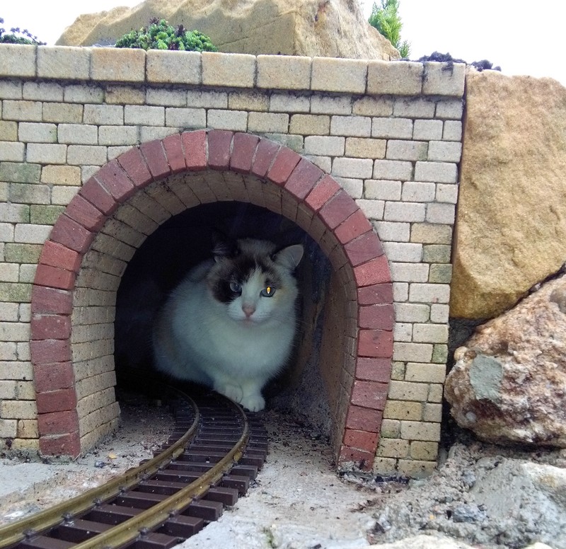

Tunel pro kočku... :D
Musím někde zjistit zda vytlačení kočky z tunelu lokomotivou není týrání zvířat. :wink:

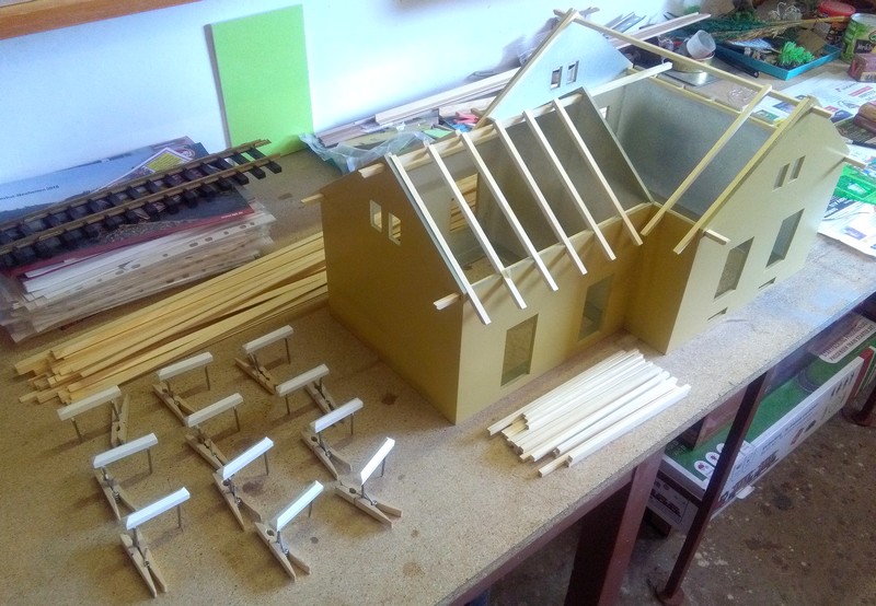

Příspěvekod hopeter » ned 20 říj, 2019 11:54 am

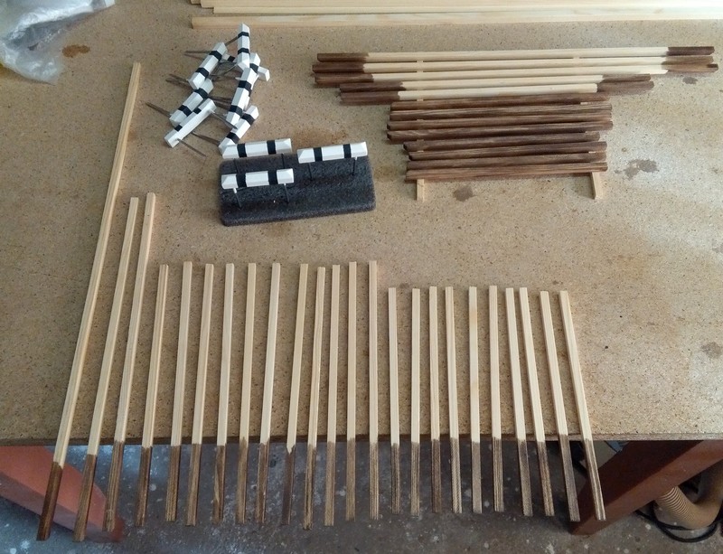

Sice je venku ještě hezky ale už taky občas zalezu do dílny. Na výpravní budovu nastoupili tesaři , vedle se připravují námezníky a ta kupa nosníků vzadu je materiál na skladiště 24H. Až se jaro zeptá tak abych nekoktal , že jsem toho moc neudělal... :wink:

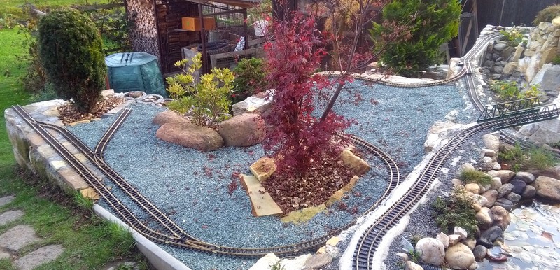

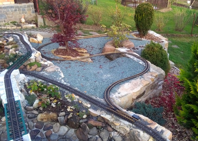

Příspěvekod hopeter » stř 23 říj, 2019 3:12 pm
Zkouška položení kolejí etapy č.3. Kroužení nechám pro diváky a já si budu jezdit od někud někam :wink:

No už by to nějaké zimní příznaky chtělo. Počasí mě pořád tahá ven a já bych už potřeboval dělat na budovách a dalších doplňcích aby to začalo vypadat jako kolejiště a né kamenolom... :wink:
Taky TTéčko se hlásí o pozornost. :)
Hotové námezníky a nátěr krovů na výpravní budovu LV/H

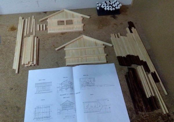

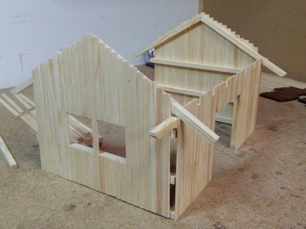

Příspěvekod hopeter » stř 06 lis, 2019 7:15 pm

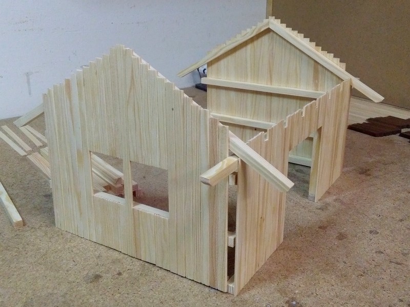

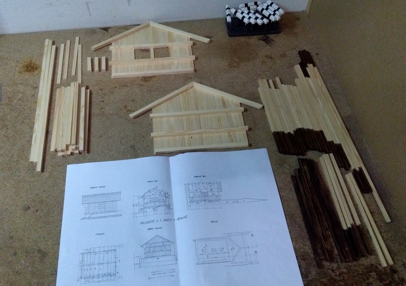

Počasí už je to správné do dílny. Zimní sezónu začínám stavbou skladu. Původně jsem chtěl použít lehčené PVC ale nakonec jsem byl vyhecován ke klasické stavbě ze dřeva. Základním materiálem jsou smrkové modelářské nosníky 8x8 a 8x2 mm. Lepeno vteřiňákem a ještě bude každé "prkno" přibito hřebíky 10x1 mm. Předem předvrtáno vrtákem 0,8 mm aby se neštíplo. Na fotce jsou obě čela , složené vaznice a krovy. Bočnice se sestavují na vedlejším stole. Zatím tohle dílo spolklo osm nosníků 8x8 a dvacet nosníků 8x2. Ještě bude pokračování podlahou rampy - ta bude ale součástí podezdívky z pískovcových kostiček...
V pozadí čekají námezníky na jaro a vpravo je připravena "vazba" na střechu výpravní budovy.
Příspěvky: 3060

Honzo pěkné. To by se mi líbilo stavět v téhle velikosti. Jen ten prostor chybí a je otázkou, zdali to mám považovat za smůlu, nebo štěstí... :D :D :D

Stavba budov na Géčko svépomocí má trochu jiné speciality. Výhodou je velikost což stavbu zjednoduší ale komplikací je prostředí kde ty stavby budou. Musí odolat sluníčku , vodě , mrazu , větru i zvířatům.
Každopádně jsem zvolil tuhle možnost pořízení hlavně z finančních důvodů, protože stavebnice téhle kategorie jsou cenově dost vysoko. Ovšem i když počítám jen materiál tak to taky žádná láce není , hlavně za nátěry.
Druhý důvod je , že chci stavby známé z Čech a k dostání jsou jen německé.
No a to nejhlavnější je , že mě to baví a mám radost když je to podobné skutečné budově. :wink:
Latičky , lupenková pilka , žilpilka , šmirglpapír , lepidlo ... každou latičku uříznout zbrousit hrany aby to vypadalo jako spáry a poslepovat. Krásný relax na podzimní večery. :)

Příspěvekod Polabský » čtv 07 lis, 2019 6:54 pm
Krásné.
Jen můj malý restaurátorský a renovační poznatek.
Takto dokonalý povrch vyjadřuje stav novostavby. Když se dřevo ve směru let lehce překartáčuje před
povrchovou konzervací a úpravou, propadne se mírně úroveň měkkých částí a povrch opticky zestárne.
Jde to jemným drátěným kartáčem, čistící ocelovou vatou a podobně.
Je nutné si to vyzkoušet na vzorku ale výsledek překvapí :shock: .
Není nutno takto "postařit" vše ale místy to je pěkné.

Příspěvekod nadkachna » pát 08 lis, 2019 7:02 am
Jednou z (ne)výhod venkovní dráhy je, že patina se dělá sama :D Zrovna u smrkového dřeva je to otázka jedné sezony s tím, že cca další dvě až tři to po řádné impregnaci to ještě má šanci na existenci. Já takto děla okna a dveře u budov, práce to byla příjemná a radostná, ale i když je to částečně schované pod střechou, už je to po čtyřech letech zralé na výměnu. Naopak dubová kulatina použitá u nádražních lamp, kterou jsem nechával několik dní naloženou ve vyjetém oleji, se statečně drží.

Příspěvekod hopeter » pát 08 lis, 2019 10:04 am
Taky to tak beru , že se patina udělá sama a nic není věčné. Proto si budovy do detailu modeluji ve 3D což mě v budoucnu umožní výrobu jakékoliv poškozené části nebo celé stavby.
Sklad měl být původně z desek lehčeného PVC a prkna naznačena vyrytím ale byl jsem vyhecován ke stavbě z latěk. Pokud to vydrží alespoň tři roky tak budu spokojený a pokud budu živ a zdráv ho vyrobím znovu. :wink:
Okna a dveře ze dřeva jsem už zavrhnul a nahradil 3D tiskem.

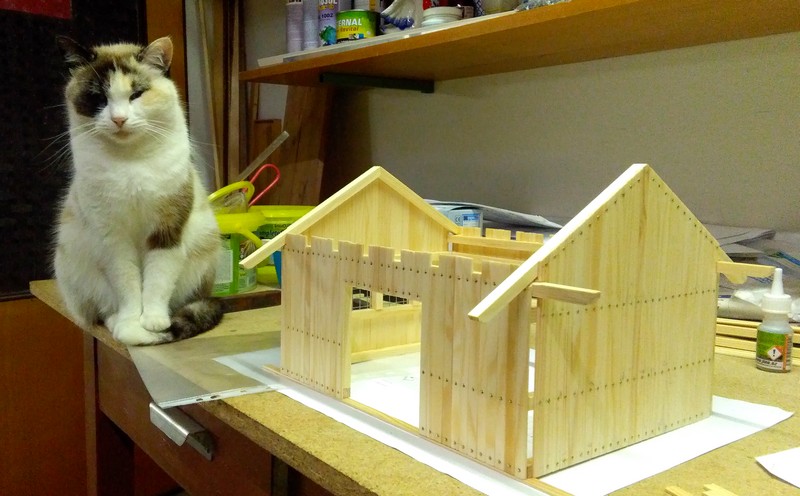

Příspěvekod hopeter » pát 15 lis, 2019 8:52 pm
Stavba pro kočku... :D
Ještě krovy a podlahu a přijdou na řadu práce kamenické pro zhotovení kostiček na sokl a rampu.
