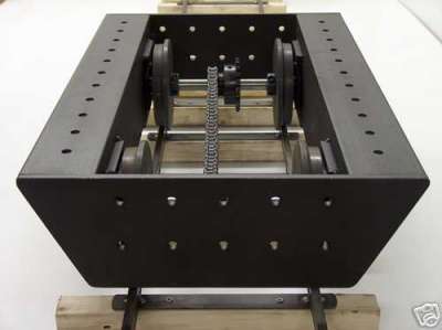

Příspěvekod TTJozsi » úte 08 úno, 2011 7:18 pm
aj takto sa dá

Příspěvekod juroH0 » úte 08 úno, 2011 8:52 pm
Dá, ale vychádza mi malý výškový rozdiel medzi reťazovým kolesom na osi a koľajou. Preto mi príde ako vhodnejšie riešenie tahať teťaz "hore" k motoru.
PS.: odkiaľ je tá fotka?

Re: Modely supervelkých měřítek rozchody 127 a 184 mm
Příspěvekod Ferda » úte 08 úno, 2011 10:07 pm
Možná se zkus zamyslet nad ozubeným řemenem. Jednak nepotřebuje vůle, protože je do určité míry pružný a zadruhé ti sousedi nezakážou provoz po šesté večer z důvodu přílišného hluku. Navíc se nemusí mazat a cenově výjdou myslím srovnatelně. Sehnat se dají jako náhradní díly do různého ručního nářadí, nebo i samostatně (pak bude cena většinou asi vyšší). Dají se použít i z vyřazených PC tiskáren a jiných přístrojů. Kupoval jsem dvě kolečka s řemenem do hoblíku Narex a komplet vyšel asi na 200,- Kč. Životnost ve tvém případě cca 1000 let. Bývají stavěné na mnohem vyšší zatížení. Abych nezapomněl, nezpůsobí zkrat ři styku s kolejnicí. :mrgreen: Dá se použít i jeden delší řemen vedený přez soustavu kladek.

Příspěvekod juroH0 » stř 09 úno, 2011 5:15 am
Nieje to zlý nápad, ale tak hluk nebude nikomu prekážať, najbližší dom je cca 80m ďaleko a celkovo najbližší objekt je gáter a tam nikoho rušiť nebudem :lol:
Ono, keby hluk vadil mne tak by som nad tým uvažoval. Čiže najprv uvidím čo bude stvárať reťaz a potom sa uvidí :-)

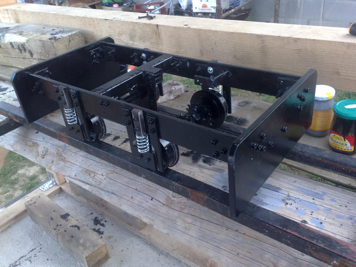

Příspěvekod juroH0 » pon 19 zář, 2011 8:28 pm
Odporová regulácia hotová, ešte je treba vyrobiť ovládací pult. Inak konečne som mašinu zbavil hrdze a natrel, myslím že už sa nato dá aj pozrieť :D Taktiež som spravil odpruženie.
http://juroh0.rajce.idnes.cz/BN30_1_4_1 ... 111046.jpg
