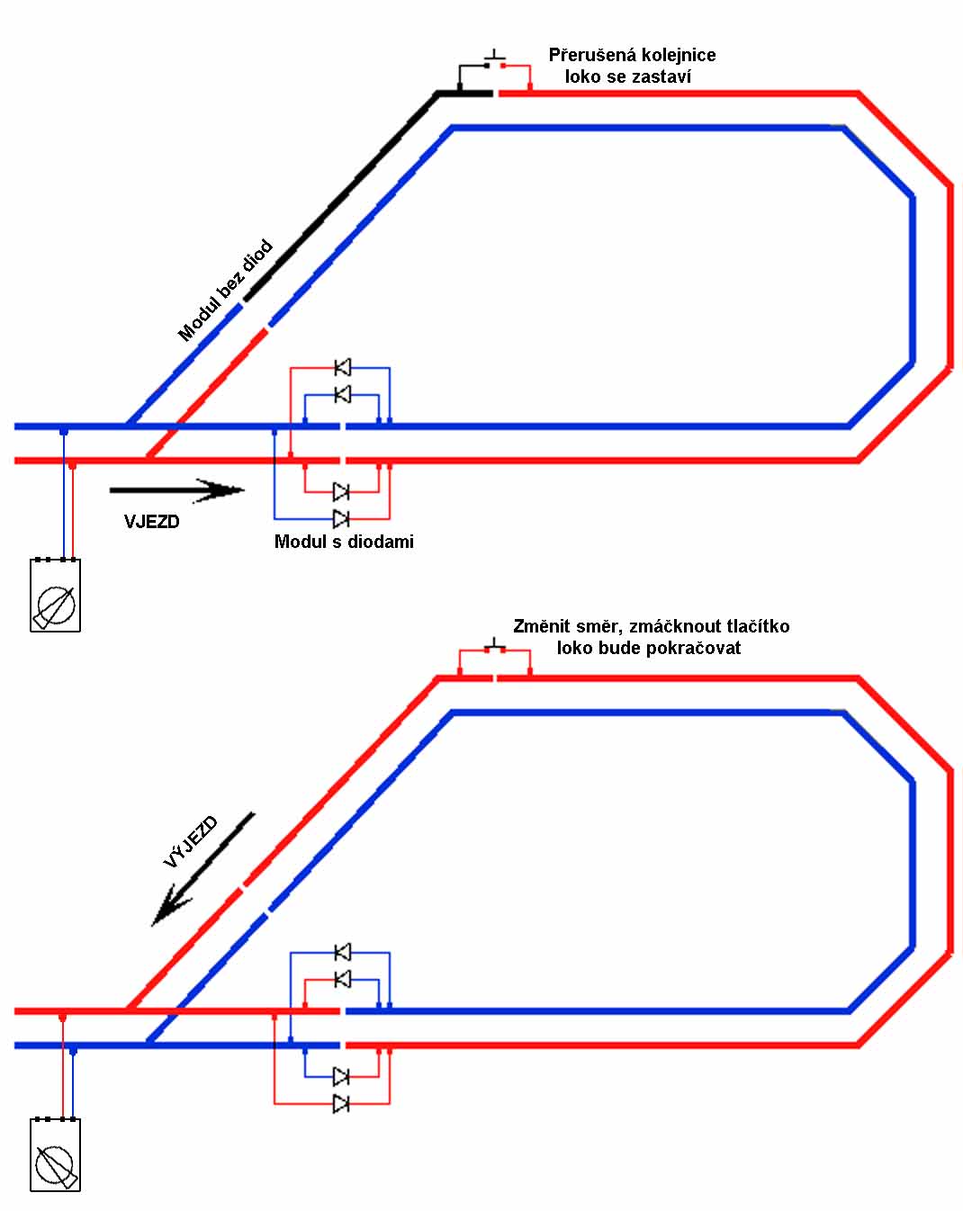

Příspěvekod jipol57 » stř 16 črc, 2025 9:51 am
Na doporučeném webu je toho o smyčkách dost, ale není tam pro použitím těch modulů, které už máš. Dovolil jsem si navrhnou nejjednodušší co mě napadlo.
Snad bude obrázek jasný.

Příspěvekod jipol57 » stř 16 črc, 2025 1:44 pm
Vzhledem k tomu, že by ten zastavovací úsek měl být u výjezdu, aby vagony zůstaly ve smyčce, tak by to mělo být tak jak jsem namaloval.
Ten modul bez diod (vlastně jen přerušené koleje), tvoří s nově přerušenou kolejnicí, ten zastavovací úsek bez trvalého napájení. Kdyby tam byly ty diody, tak by úsek nebyl odizolovaný.
A kdybys ten zatavovací úsek udělal u vjezdu, což by fungovalo, ale vagony by při zastavení čouhaly přes výhybku. A jak píšeš trocestná, tak by znemožňovaly průjezd vlaku třetím směrem, mimo smyčku..

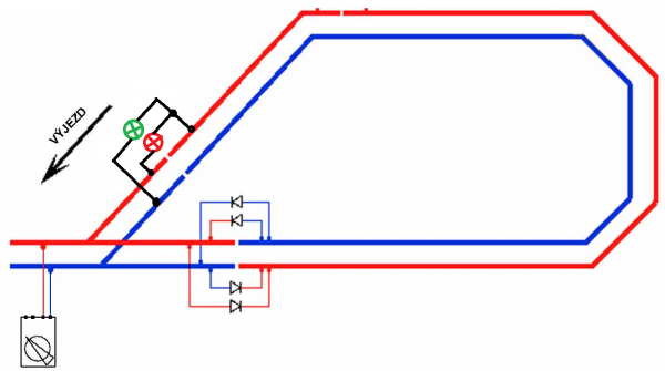

Pokud by tvoje trať v budoucnu prošla modernizací, můžeš místo tlačítka vyrobit automatické návěstidlo, třeba takto:
A pak jezdit podle návěstidla :D

Příspěvekod romansis » čtv 17 črc, 2025 1:31 pm
Teď jsem to ještě zkoušel, ten diodový modul musí být na výstupu.

Příspěvekod jipol57 » čtv 17 črc, 2025 2:14 pm
To by nedávalo moc smysl, jak jsem popsal výše. A zkoušel si ho otočit? Tak aby spojené katody a anody diod, byly směrem ke smyčce. Tak jak jsem to namaloval.
To musí fungovat.
Příspěvky: 1745
Re: Trojcestná výhybka a vratná smyčka
Příspěvekod romansis » čtv 17 črc, 2025 2:27 pm
Ano, spojené katody a anody směřují do smyčky.

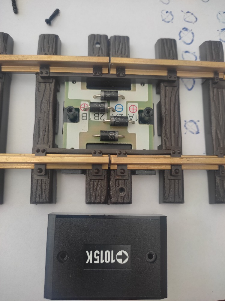

Příspěvekod romansis » čtv 17 črc, 2025 2:28 pm
Šipka ukazuje výjezd ze smyčky.
romansis
Příspěvky: 184
Registrován: ned 22 bře, 2020 2:52 pm
Příspěvekod jipol57 » čtv 17 črc, 2025 2:40 pm
Nejsem si úplně jistý zapojením těch diod z fotky. Jaké jsou spoje ze spodu desky.
Zkus ho otočit. Nebo jsi to zkoušel?
