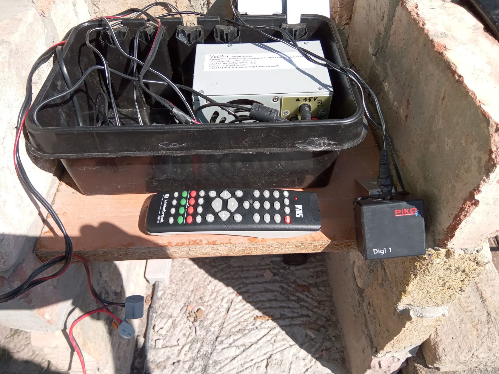

Infra ovládač IRIS a PIKO kocka ako prijímač a zároveň DCC centrála. A pozostatok z modulovky starý dobrý booster VEDZES od Zdena Janečka. Z neho silový rozvod DCC k jednotlivým dekodérom. Tie mám rozmiestnené "strategicky" tak, aby ovládali blízku skupinu výhybiek, teda k jednotlivým prestavníkom ťahám max. 1,5 m dvojžilového káblika. Asi takto:

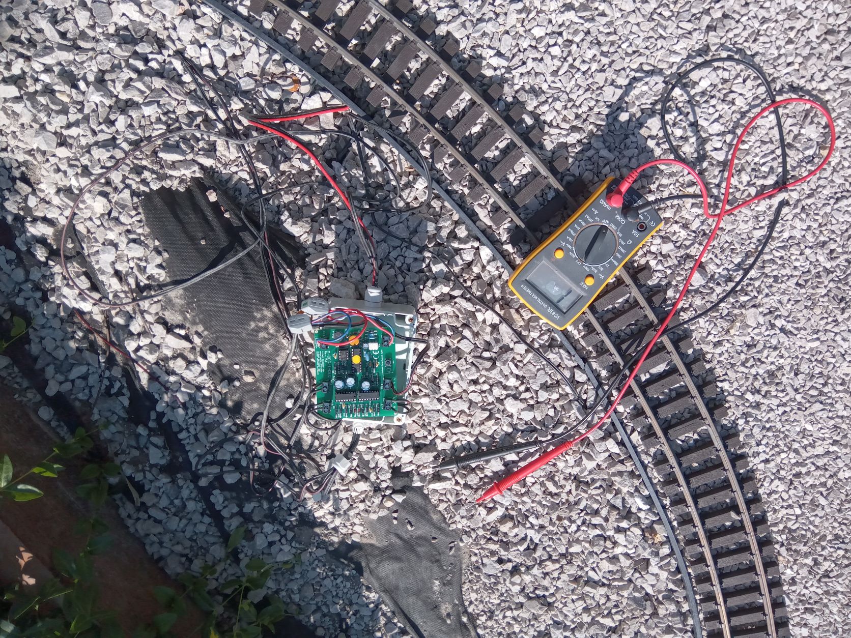

Vo vodotesnej krabičke (tuším IP 45), ktorá bude pre istotu ešte v domčeku, je dekodér LDT 1-DEC-DC pre ovládanie štyroch prestavníkov. Tento bude ovládať angličana a výhybky vo výhybni. Ďalší bude v stanici a budú ešte dva home made, každý pre dva prestavníky. Káble nechávam voľne v makadamovom podloží, netreba žiadne husie krky. Používam káble, ktoré boli rok voľne položené priamo pod koľajami, zasypané drťou použitou ako zaštrkovanie medzi pražcami. Mal som káble aj v husích krkoch, ale keď som ich po roku ťahal von, tak husie krky boli plné vody a blata. Káble položené voľne boli pekne v suchu. Toť moja skúsenosť...

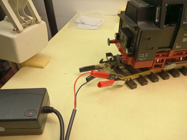

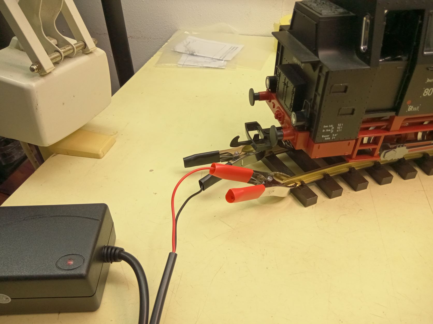

A ešte obrázok ako nabíjam akupack v BR 80, ktorý sa mi podarilo vybiť asi po týždni občasného jazdenia (vydržal cirka 4 až 5 hodín čistého času).

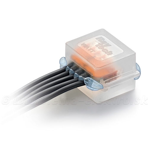

Tiež som pôvodne plánoval ako rozvod DCC využiť koľaje, ale ustúpil som od tohto nápadu. Chcel som eliminovať akékoľvek spoje vystavené priamemu vplyvu okolia, teda koľajové spojky, miesta pripojenia prívodov DCC od koľají k dekodérom a podobne. Teda DCC ťahám od boostra k dekodérom voľne uloženou licnou. Ak potrebujem niekde spoj používam takéto krabičky s izolačným gelom:
Gel sa dá kúpiť aj v kartuši a dá sa natlačiť aj do rozvodnej krabičky aké máš ty. Potom sa môže ponoriť do vody a je to bezpečné. Jediné "kritické" miesto je pripojenie priamo k prestavníkom. PIKO to má vyriešené vcelku dobre, cez ochrannú gumičku v prívode pretlačím káblik aj s izoláciou a je to tesné. LGB nič také nemá. Ak bude časom problém natlačím tam trochu gelu a bude vystarané.

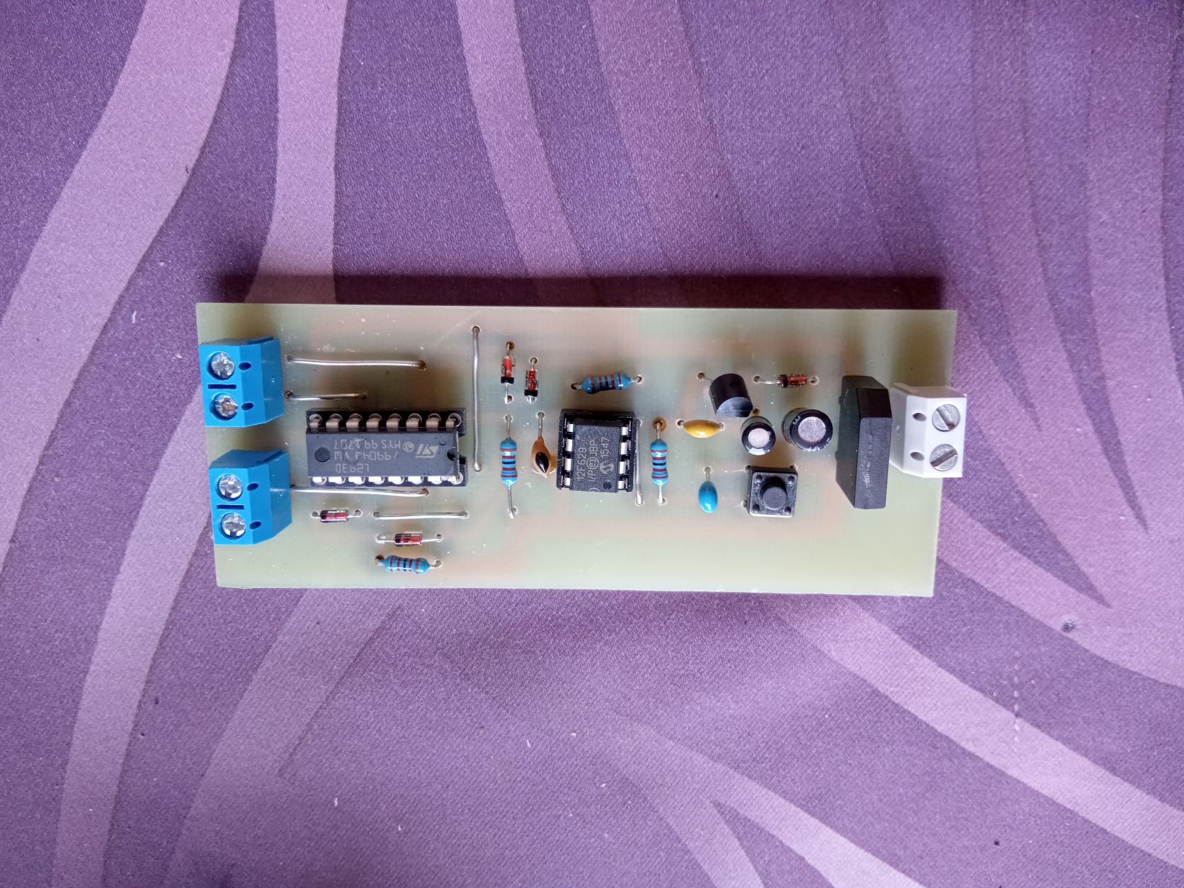

Pre mňa podstatné pri voľbe dekodéra je možnosť zápisu adresy. Neviem ako massoth, ale piko a aj DCC doma potrebujú k zápisu nejakú centrálu či ovládač, aby sa dali zapisovať CV a to s mojou IRIS nejde. Ja potrebujem programovacie tlačítko. Stlačím, dekodér prejde do režimu zápisu, hocijakým DCC ovládačom prehodím požadovanú výhybku a hotovo. Takto pracujú aj moje dekodéry, pričom oba výstupy sa programujú samostatne.
Nevymyslel som to ja, tu je zdroj:
https://www.digital-bahn.de/bau_weiche/ ... weiche.htm
Ja som si len navrhol a vyleptal DPS pre diskrétne súčiastky, stiahol HEX a naprogramoval PIC...
