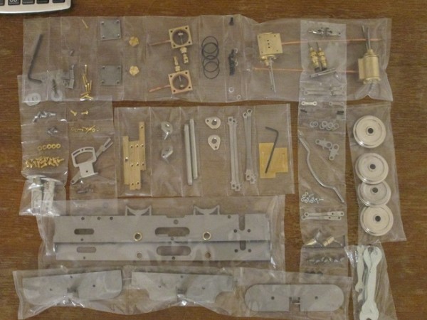

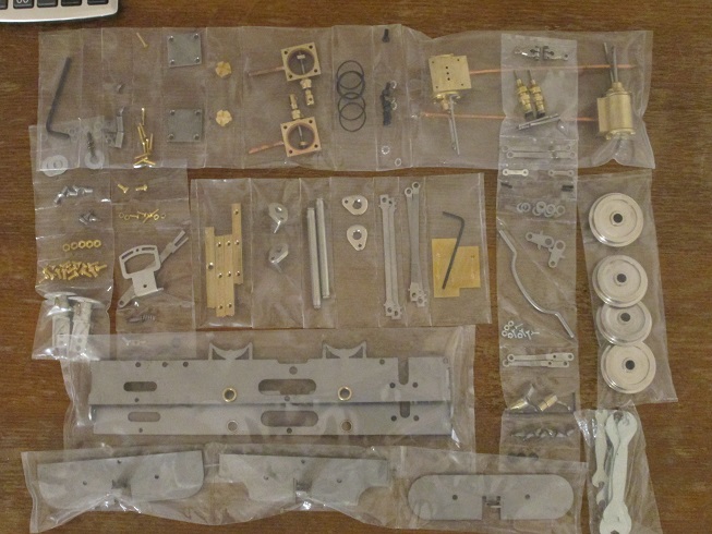

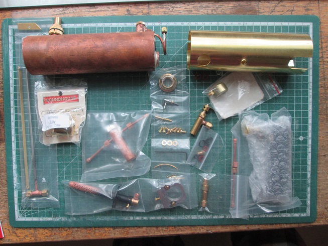

Moje prvé stretnutie s novou parnou lokomotívou vyzeralo asi takto:
kopa súčiastok, samozrejme s návodom. Neskôr pribudla stavebnica kotla:
Ďalšie pokračovanie nabudúce.

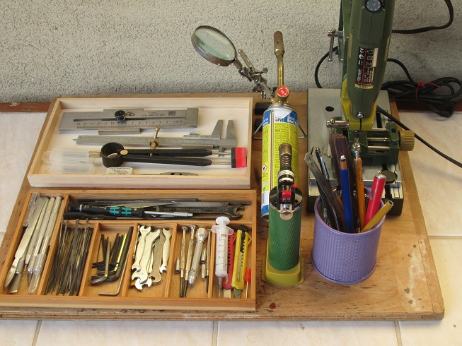

takže pokračujeme v „stavbe“ parnej lokomotívy. Neberte, prosím, ďalšie riadky ako návod, skôr je to také podelenie sa so skúsenosťami a povzbudenie pre tých, ktorí váhajú nad stavbou vlastnej parnej lokomotívy. Najskôr chcem ale vyvrátiť Alexandrove obavy, že človek musí mať veľmi dobre vybavenú dieľňu, aby sa mohol do toho pustiť. Myslím, že opak je pravdou.
Ja som teda potreboval: vŕtačku so stojanom (malá proxxonka), spájkovacie horáky na mäkké a tvrdé spájkovanie, sady pilníkov, brúsne papiere, zverák, žiletkovú pílku a malú pílku na železo, šubleru, pravítko, milimetrový papier, program na rysovanie (pre laser), nejaká tá chémia na odmastenie, základové farby (etch primer) a farby – v spreji a ďalší spotrebný materiál (vrtáky, matičky, skrutky, nity, nejaké mosadzné profily...).
Tu je časť môjho dielenského vybavenia, ktoré som spomínal.

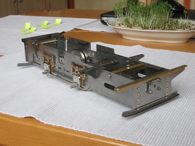

Keď mi prišli súčiastky z RH, zostavil som si rám s dvojkoliami, aby som presne zmeral, aké rozmery musí mať nový zväčšený rám. Totiž chcel som to urobiť tak, že nové bočné steny rámu zakryjú bočné steny pôvodného rámu, v ktorých boli nalisované ložiská pre dvojkolia. Hodil som to na mm papier, pričom som musel zobrať do úvahy aj uchytenie čiel rámu, polohu kabínky a pod.

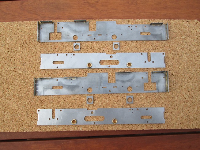

No a potom to bolo treba prekresliť všetko pre laser. Na nový rám som dosadil aj zopár detailov, ktoré na pôvodnom ráme neboli alebo mi nevyhovovali. Bočné steny rámu aj s imitáciou odpruženia môžete vidieť nižšie. Pre uchytenie čiel rámu som si na bočné steny prispájkoval „uši“ (tvrdou spájkou) na ktoré som potom uchytil komplet čelá. Podobné „uši“ som prispájkoval aj z hornej strany rámu pre uchytenie plechu pod kotlom a uchytenie kabínky.
Tu vidíte pôvodné bočné steny rámu, ktoré budú skryté a nové bočné steny rámu s už naletovanými "ušami".
No a takto vyzerá už predbežne temer kompletný zostavený rám (pohľad odzadu)

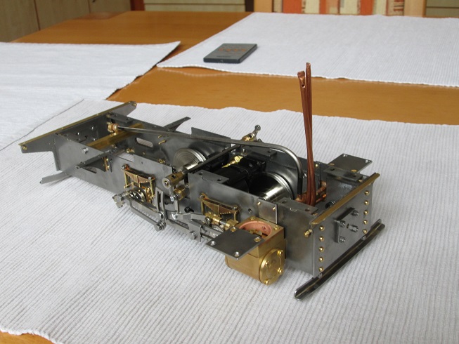

Po zostavení rámu nasledovala montáž parného stroja a tiež skúška upevnenia a upresnenia polohy kotla na ráme. Pokiaľ sa človek drží návodu na zostavenie parného stroja, všetko ide v princípe hladko a po troche úsilia som mal pojazd hotový . Bolo treba ešte namontovať zotrvačník pre plynulú jazdu. Zotrvačník som mal vtedy ešte starej konštrukcie, kedy bol poháňaný reťazou, ktorá ho spájala s ozubeným kolesom na hnanej náprave. Pri konštrukcii bočných stien rámu bolo treba vtedy myslieť na otvory pre uchytenie konštrukcie zotrvačníka. Nová konštrukcia zotrvačníka toto už nevyžaduje. (o tom neskôr)

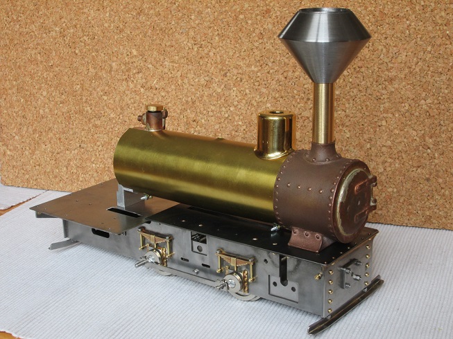

Tu je skúška polohy kotla na ráme. Keďže som konštruoval vlastný rám, bolo treba zaistiť správnu polohu kotla v oblasti kabíny, pretože rám je v tých miestach znížený.
Mimochodom, ten pekný komín mi vysústružil miestny majster podľa môjho zadania.

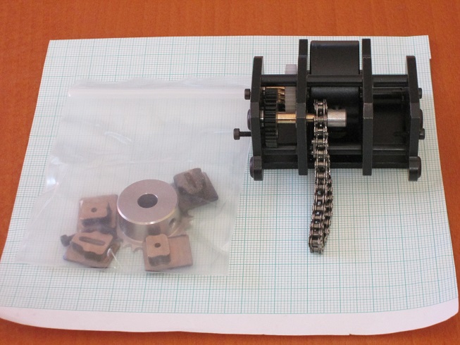

Takto vyzerá zotrvačník starej konštrukcie, ktorý mi dodal chlapík z Austrálie.
No a tu je zostavený rám aj s parným strojom. Na parnom stroji bolo pred spustením ešte treba upraviť správnu polohu protikľuky a polohu šupatiek vo válcoch.
Môže to byť trocha zdĺhavá práca - s tými šupatkami, lebo ich správna poloha sa prejaví až pri skúške parného stroja. Ak to nie je celkom podľa našich predstav, treba dať dole kryty válcov a odmontovať tyče so šupatkami, a šupatká posunúť. Inak v angličtine sa tomuto hovorí "valve gear timing", napríklad. K tomu existuje viac videí, niektoré sú celkom názorné. Napr. pod obrázkom nižšie uvedené. Vo videu môžete vidieť, ako vyzerá pôvodná konštrukcia pojazdu kitu "Billy."
