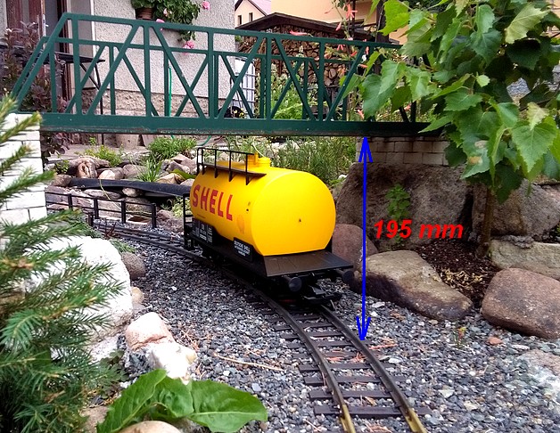

hopeter píše:Průjezdný profil sice určuje norma NEM ale pozor , když jsem podle ní udělal most tak jsem narazil. A to doslova s cisternou od Pika. Musel jsem cca 2 cm přidat. Pokud budeš chtít tak ti změřím kolik je skutečnost.
Se stoupáním to je stejné jako u TTéčka. Rozhodně bych nešel více než 3 cm na metr. Při 3 cm na metr už mě BR80 se třema vagonama na mokrých kolejích v oblouku hrabe. Vyřešil jsem to přidáním zátěže do maket vodojemů ( je tam dost místa pro olovo ).
Na měření používám cca 0,5 m dlouhou vodováhu a špalíček cca 1,5 cm. Podložím nižší konec špalíkem a kontroluju jestli bublina nejde kam nemá.
Ahoj, mohl bych tě požádat o výšku té cisterny, nebo jakou máš výšku průjezdného profilu, aby se ti tam vešla cisterna.
Díky Tomáš

Výška spodku mostu od temene kolejnice je 195 mm. Cisterna od Pika se vejde s cca 10 mm rezervou.

Super, díky.
