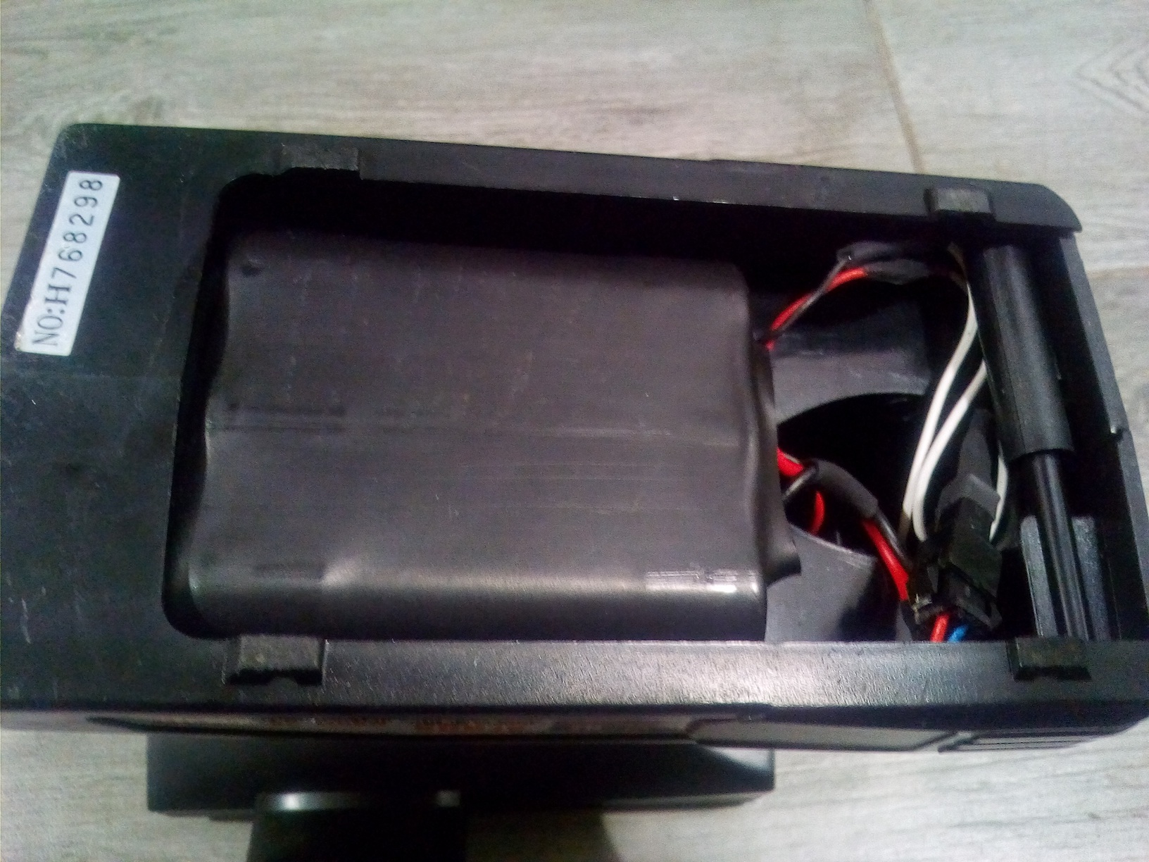

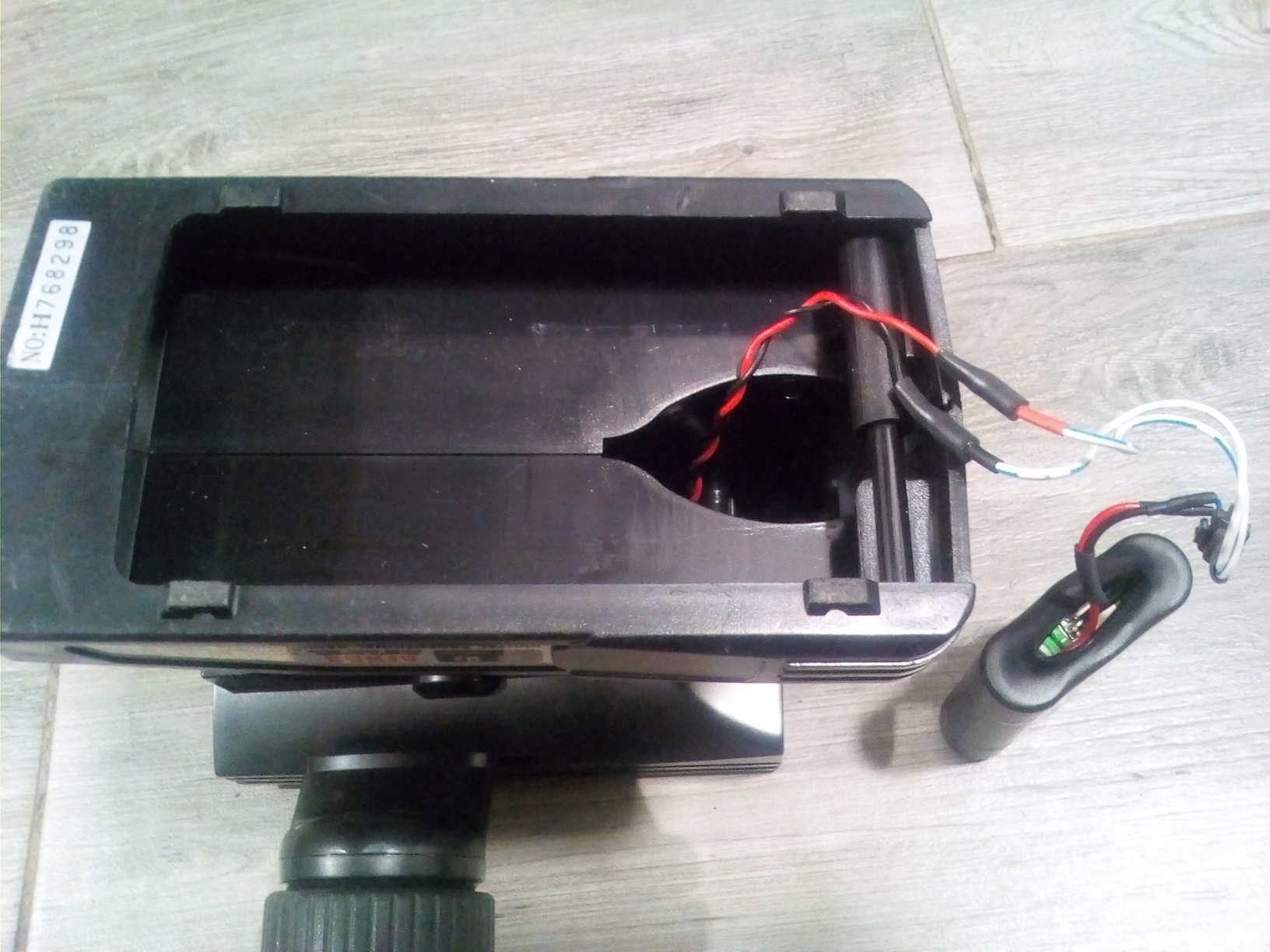

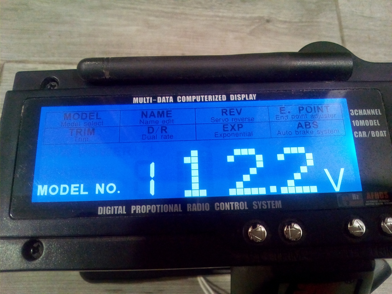

Příspěvekod nynuna » úte 30 bře, 2021 8:07 pm
Nevím, co přesně máš na mysli, ale pokud jde o montáž aku do vysílače, tak z přiložených fotek by to mělo být názorné. Ten původní držák AA baterií se dá vyjmout po povolení šroubků na boku vysílače a vznikne celkem velký prostor. Pak mám 3ks Li-ion 18650 propojených do serie a s vysílačem spojeno konektorem. Pack s články lze pak vyjmout a nabít např. modelářskou nabíječkou. Stav vybití lze hlídat přímo na displeji vysílače.
