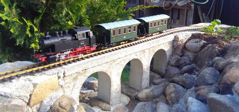

Podzim je tady , zima se blíží tak tuhle fotku si schovám jako ohříváček. :)
Přípravné práce I.etapy jsou hotové , na jaře můžu položit koleje a konečně si taky zajezdit. Teď už bude příjemněji v dílně u TTéčka. :wink:
