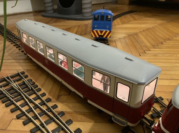

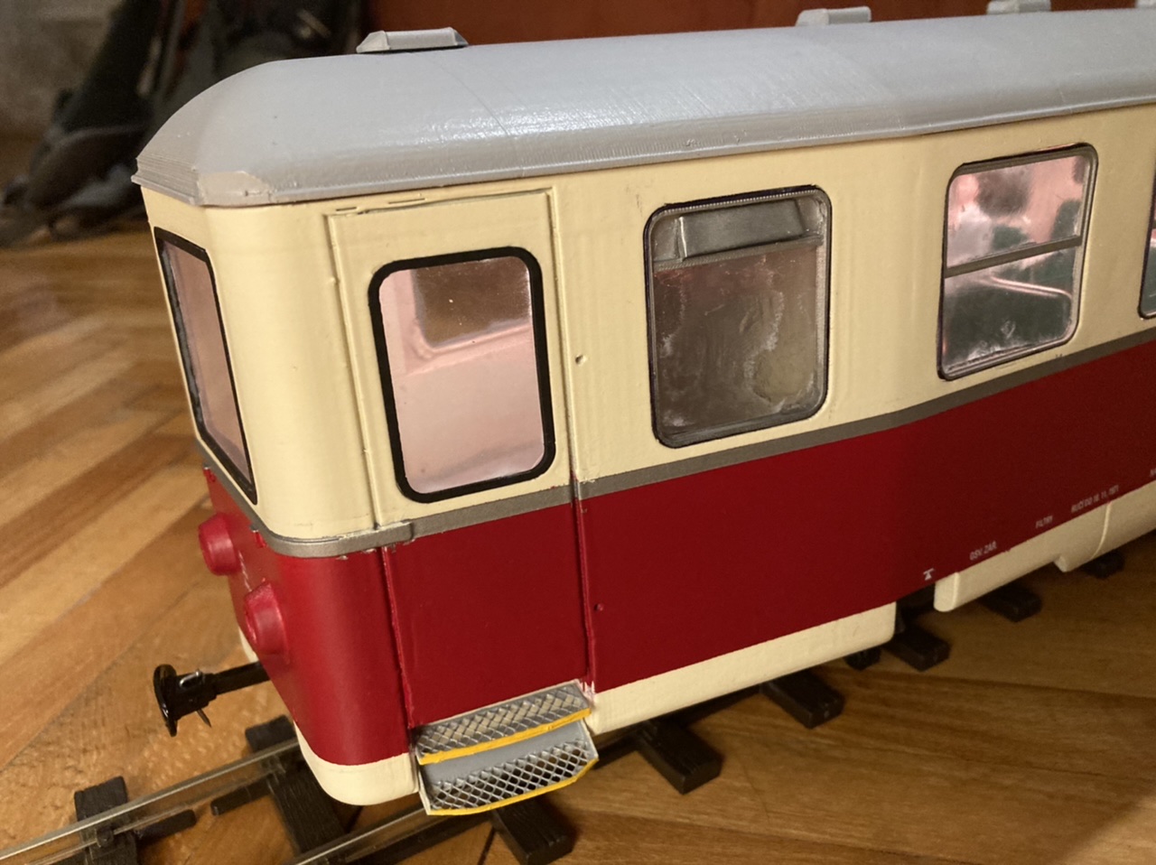

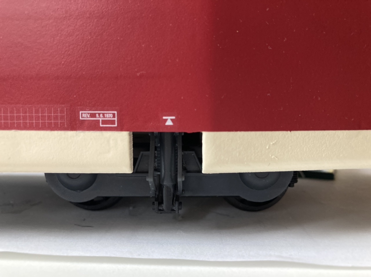

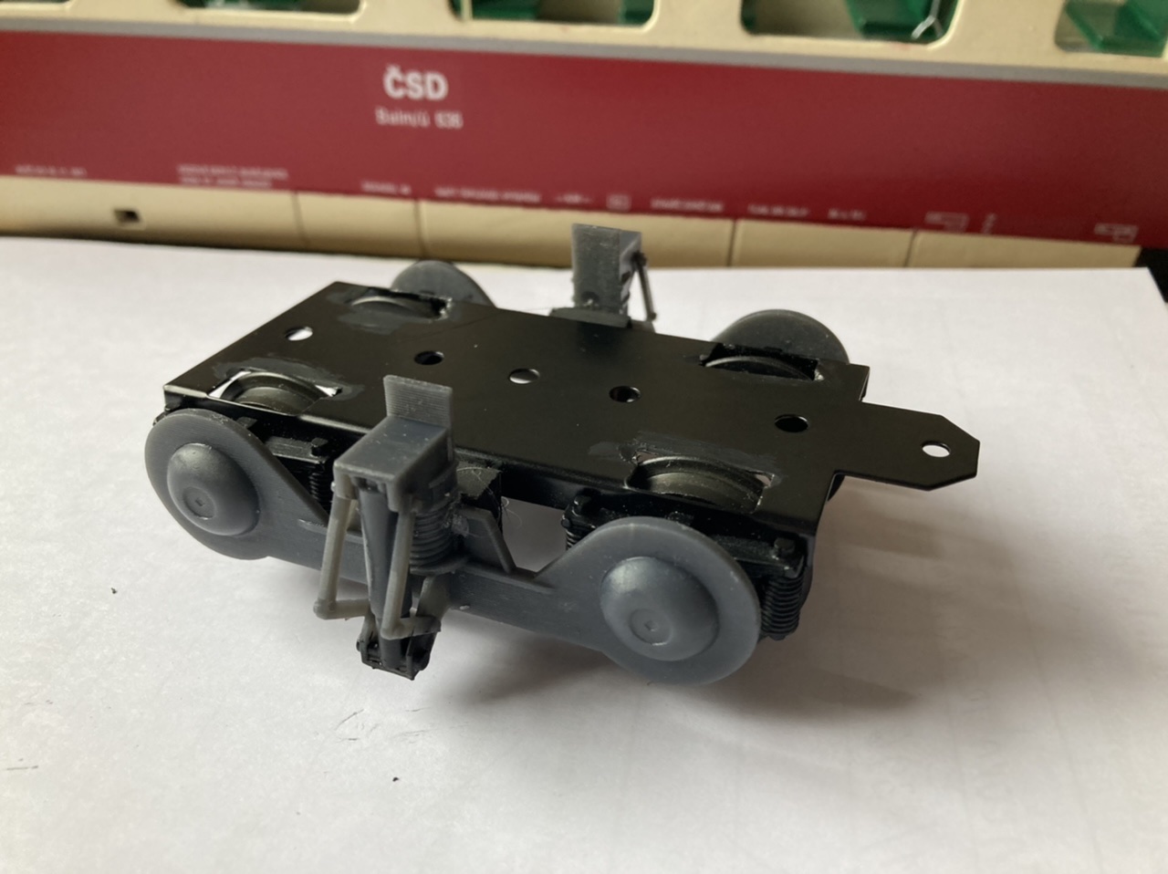

Je tady a v příbuzných sekcích nějak mrtvo, tak pár fotek z finalizace Balmu. Ještě pořád pár detailů chybí, byla to mnohem větší fuška, než jsem si dokázal představit. A těch oken :evil: Úprava podvozků ETS byla nakonec jednoduchá, jen mám obavy, že masky a schůdky budou často o něco zachytávat.

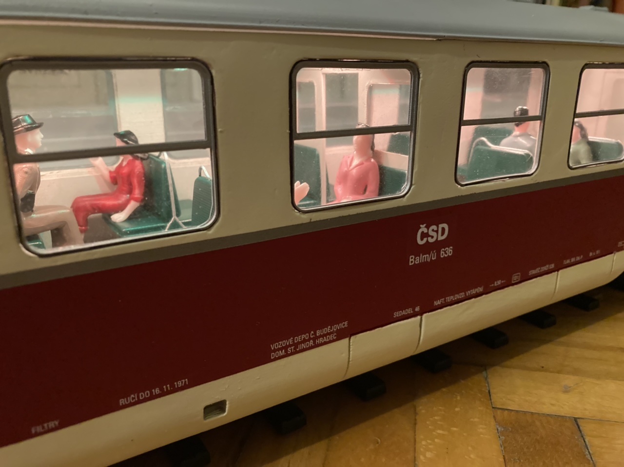

A už svezl i první cestující, kteří hned zapředli do hovoru a ani si nevšimli, že už nesedí na dřevěných lavicích, jako ještě nedávno :D

Upřímně, takto při detailnějším pohledu to trochu tmelu a mazlení se s pilníkem a smirkem ještě chtělo :wink: Ale důležité je, jestli jsi i tak dílem spokojený. Zachytávat by to nic nemělo. Mě jen zlobily ty tlumiče na podvozcích, ale u finálního tisku už byly zkrácené.

Jo, souhlas, kdybych to nedělal na zahradu.. :oops: Doufám, že otvory pro stahovací okna Marcus ještě upraví, ostatní sedí krásně. Ještě bych pak minimálně jeden kousek k těm dvoum stávajícím pořídil.

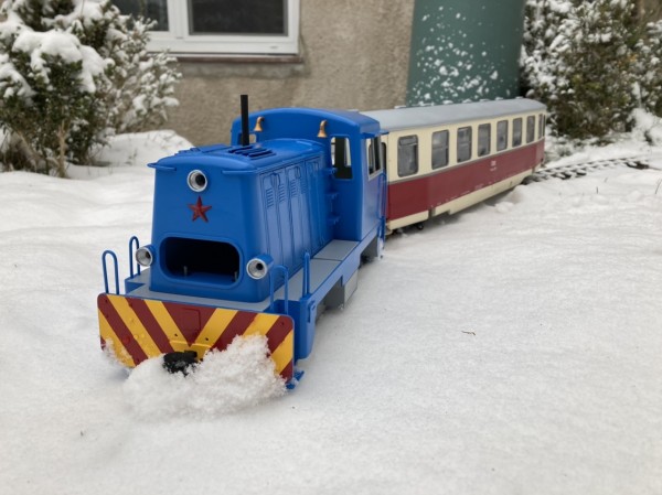

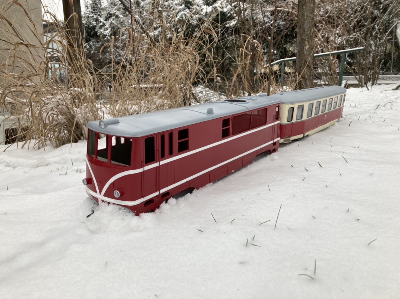

Dneska jsem nafingoval prorážení závějí. Na ledu to fakt nejede, zvážím ještě taky RC ovládání a baterie.

Vida, nakonec jsi zimní nadílce neodolal :)
Čím jsi to napájel, analog nebo už DCC včetně patřičné zálohy napájení? V každém případě na ledu bez základní očisty kolejí si s nezávislým napájením nepomůžeš, jen ti to bude s větší výdrží hrabat na místě, v lepším případě občasnými přískoky pomalu popojíždět vpřed. Plužit se dá, když je přiměřeně sněhu a je to prašan. Mokrý za chvíli vytvoří bariéru, kterou vlak nepřetlačí. Párkrát jsem si ze začátku zaplužil a rychle mě to pustilo. Dnes už raději věnuji 10 minut očistě trati a pak celý den bez problému jezdím. Do tužších zim existují i sněžné frézy, ale stojí to ranec a stejně pak koukáš na vlak schovaný ve sněhu jak na vojáky v zákopech.
