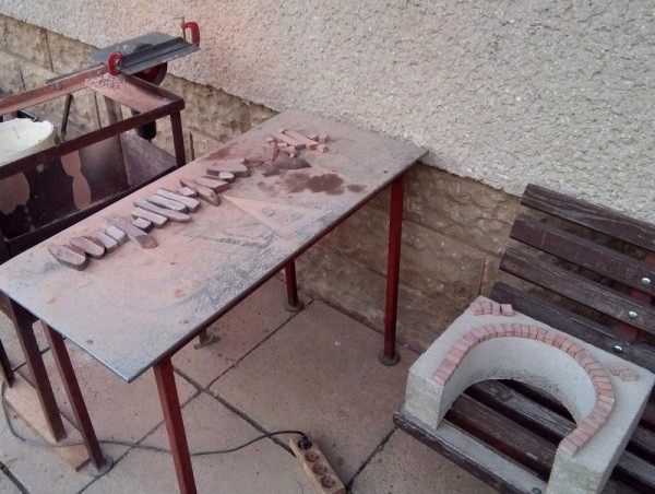

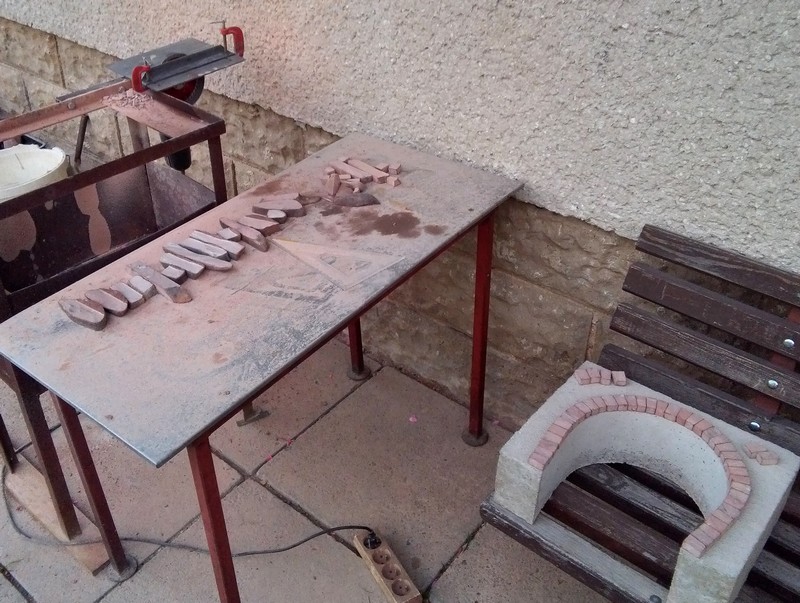

Ale kdepak. Hrubá práce jde rychle ale potřeboval bych zapracovat na dodělávkách předchozích etap a detailech.
Tohle je třeba výroba portálu tunelu...
Pravda je možné koupit kostky nařezané i s obrubou ale samovýroba více potěší a za ušetřené peníze koupit to co nesvedu. :wink:

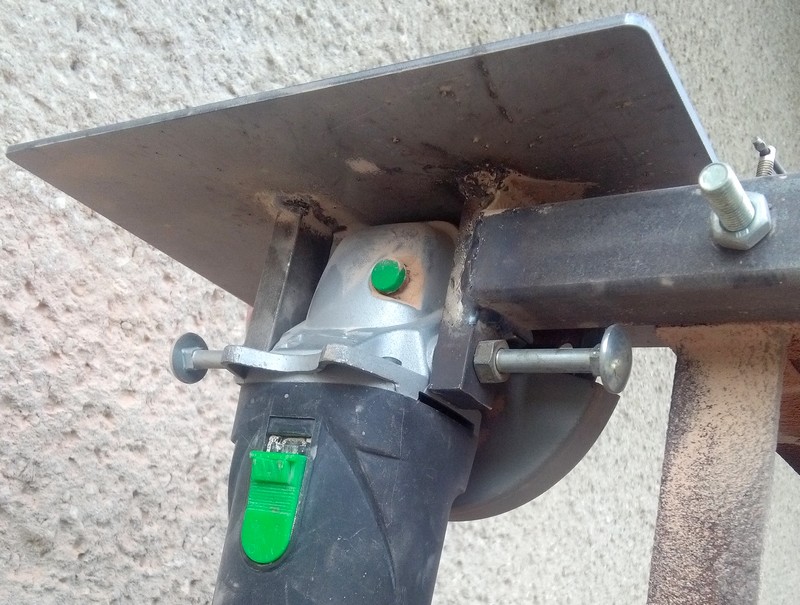

Taky jsem zkoušel řezat pískovec na kostičky, ale rychle mě to přešlo... Šel jsem na to jen s ruční flexou a to se nedá udržet, aby měly kostky stejnou velikost. Potřebuju ale ještě jeden portál a tak kdyby byla třeba fotečka toho tvého udělátka??? Určitě by to zajímalo i ostatní. Mohu na oplátku poskytnout jeden námět na zamyšlení - lanovku :!: Třeba na Ještěd jsem s tím kdysi jel ještě pod označením ČSD, takže s železnicí to má i souvislost. Ty jsi šikula, takže udělat to funkční by pro tebe byla brnkačka, kolejiště máš ve svahu a tak kdyby to tam šlo nenásilně zakomponovat, mohl by to být zajímavý prvek. Osobně jsem to teda nikde funkční neviděl ale kdysi mne na tento nápad přivedl model, který by pravděpodobně odpovídal i měřítkem, ale nakonec jsem do toho nešel. Nemám na kolejišti takové převýšení, kde by to bylo realizovatelné. Tady jsem vyštrachal tu kabinku: https://www.kovap.cz/katalog.php?id=57

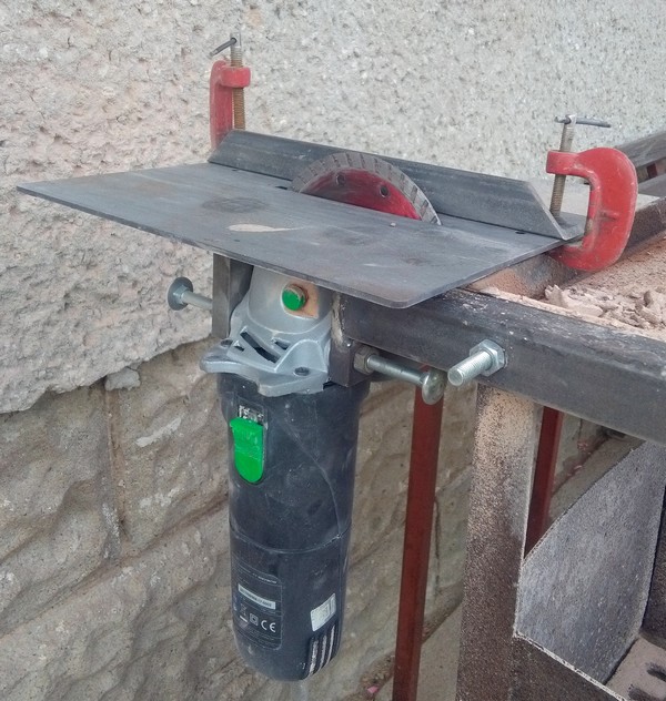

Romane tady jsou fotky mého udělátka na řezání kvádrů:
Je to nejlevnější flexa co jsem sehnal. Kotouč diamantový na řezání kamene průměr 125 mm. Stolek je vyříznutý z plechu tl.5 mm , pravítko z úhelníku 25x25x3. Ke stolku jsou zespodu navařeny dva plocháče a do nich je za závity pro rukojeť flexy bruska upevněna. V podstatě je to taková malá cirkulárka. :wink:
Pokud to bude někdo podle mě dělat tak pozor na bezpečnost. Pořádné brýle nebo obličejový štít a na postrkování kus polínka apod. Bez očí a prstů se blbě modelaří. :!:

Vau, tak to je forichtung hodný tvého jména. Já si představoval něco na principu pokosové pily, ale to je asi blbost cpát do ní kotouč na beton...

Příspěvekod hopeter » čtv 18 črc, 2019 7:43 pm
Někde jsem zahlédl řezání kostek maflíkem tak proč ne pokosová pila. Akorát větší kotouč je dražší a nevím jak s otáčkama aby to kloudně řezalo. Mě přišla nejvhodnější ta flexa , když neřežu kostky tak flexu odmontuju a řežu betonové polotovary nebo co je zrovna potřeba. Ono se stejně musí počítat s nízkou životností , protože písek z řezů udělá své a vyfukování jen pomůže ho dostat hlouběji do mechanismu... :?

Příspěvekod hank61 » pát 19 črc, 2019 8:06 am
Elektrickou pokosovou pilu s oblibou využívám pro dřevěné prvky kolejiště. Práce s ní je rychlá a hlavně velice přesná. Její osazení kotoučem na kámen a řezání podobných materiálů si dost dobře vzhledem k mechanických částem pily nedovedu představit. Leda, že bych potom tu pokosovku chtěl rovnou hodit do sběru. Honzovo řešení mi přijde pro občasné řezání naprosto ideální. :wink:

Příspěvekod hopeter » pát 19 črc, 2019 8:43 am
Souhlasím s Honzou. Truhlářské nářadí by bylo tak na jeden kotouč a zahodit. Tahle flexa ( za cca 600,-Kč ) má už čtvrtý kotouč a nařezala zatím vše na mé "zahrádce" včetně dopasování betonových tvárnic při obnově podezdívky skleníku a obrubníků dlažby.
Jediná nevýhoda je , že se rychle ohřívá a musím ji vždy nechat odpočinout. :wink:

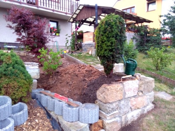

Příspěvekod hopeter » stř 24 črc, 2019 4:20 pm
Malá aktualizace z třetí etapy zahradničení...
Opěrná zeď pro volnou trať je hotová ( to kamení za keři ). Pokračuji výkopem základů pro opěrnou zeď koncové stanice. :wink:

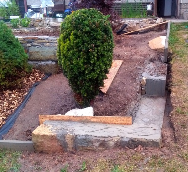

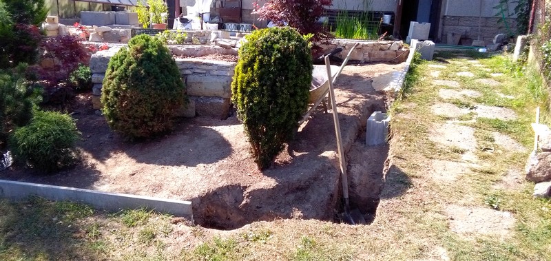

Příspěvekod hopeter » ned 28 črc, 2019 6:50 pm
Koncová stanice už leze ze země... :wink:

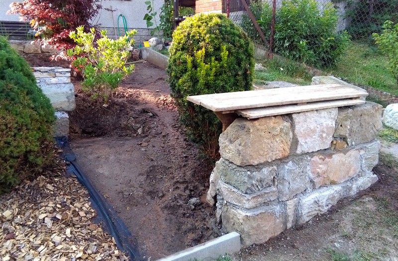

Příspěvekod hopeter » čtv 01 srp, 2019 4:39 pm
Takle vysoko bude šturc koncové stanice.
Zbývá vybudovat do vzniklé mezery svah ze svahovek. A taky přesadit tis a azalku o kousek výše. Propojení zdí není uděláno záměrně. Jednak už nemám kameny a druhak co kdyby mě ještě napadlo přistavovat... :)

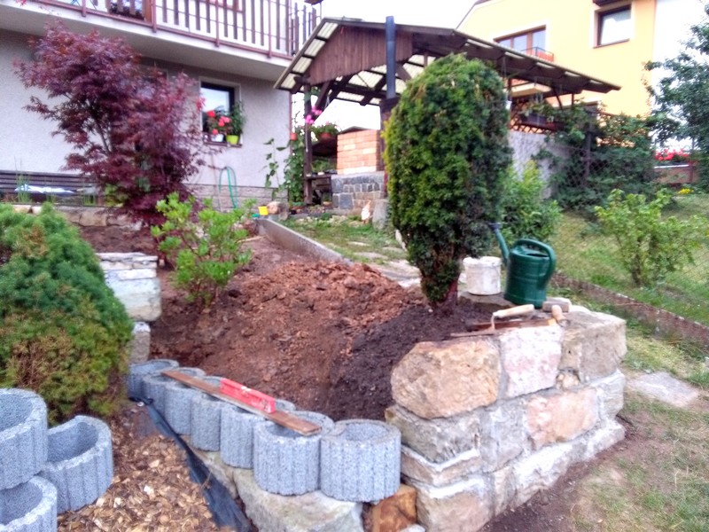

Příspěvekod hopeter » pon 05 srp, 2019 5:38 pm
"Rám" přístavby je hotov. Teď musím nechat pracovat přírodu aby si zemina přes zimu posedala a na jaře může začít stavba kolejového svršku.
Přesouvám se zase na etapu II a jdu řezat kostičky - mnoho kostiček na tunel... :wink:
