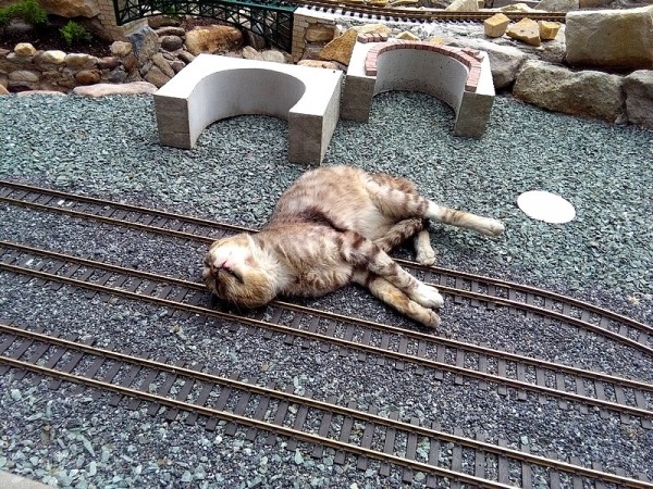

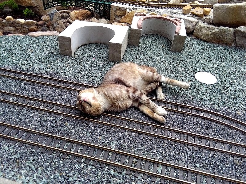

Příspěvekod hopeter » sob 03 srp, 2019 10:03 am
V čištění kolejí už mám jasno. Co nevezme brusná guma to doleští kočičí srst... :mrgreen:
Příspěvky: 3060
Re: Rady pro začátek - budování zahradní železnice
Příspěvekod Brejla » sob 03 srp, 2019 11:11 am
hopeter píše:
To mu na ocas připevníš spřáhlo a budeš ho tahat lokomotivou po trati :?: :lol:
Brejla
Příspěvky: 1421
Příspěvekod hopeter » sob 03 srp, 2019 7:24 pm
No to by mě taky mohli potahovat za týrání zvířete... On se občas překulí a tím provede čištění sám. Za odměnu dostane nějakou granulku navíc. :mrgreen:
