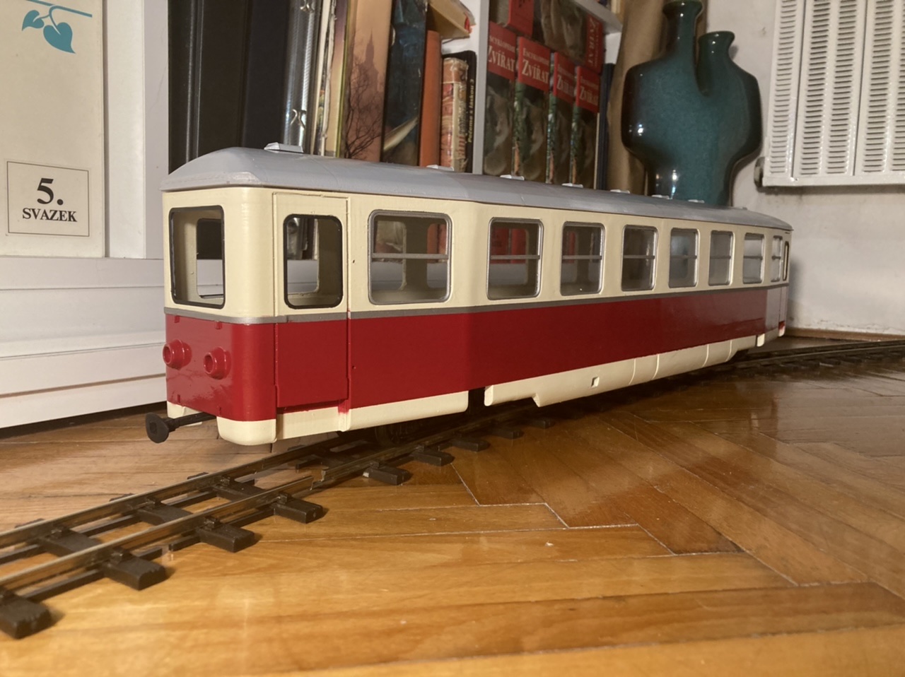

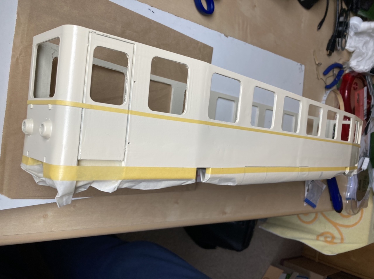

No poněvadž na Spořilově je to zatím bez tratě a blbnutí se sněhem si užiju nejdřív za rok /jestlipak taky tak hezky napadne/, tak bylo na čase pohnout s Balmy. Bohužel okenní otvory se musely zmenšovat, proto se mi do toho delší dobu nechtělo, takže na to přerušovaně padly skoro dva víkendy a není to úplně dokonalé - občas tam prostě mezera mezi rámem a bočnicí trochu bude - ale pro zahradní provoz toho stejně zase bude škoda :lol:
Fotky jsou ve tmě mizerné, ale vzhledem k pokročilé době nebyl čas.. Zatím tedy základ, ještě chybí dodělat schůdky, koncovky, kliky, komplet interiér, popisky.

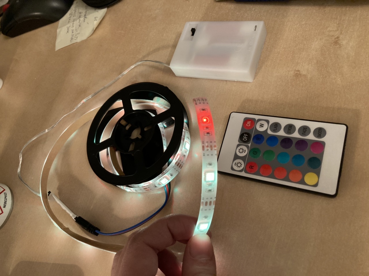

Pro vnitřní osvětlení použiju diodový řetěz na tužkové baterky z Aliexpresu za neuvěřitelných 105 Kč, výhodou je dálkové ovládání s možností změn teploty a intenzity barev. Je to zapojené paralelně, a odseknutím vodiče pro zelenou a modrou svítí poslední diody červeně, takže koncová světla jsou taky na světě :idea: Na zahradní noční provoz by to mohlo stačit, to se bude jezdit bez posunů a holt se vůz zapojí tak, aby koncová světla svítila správným směrem. 8)

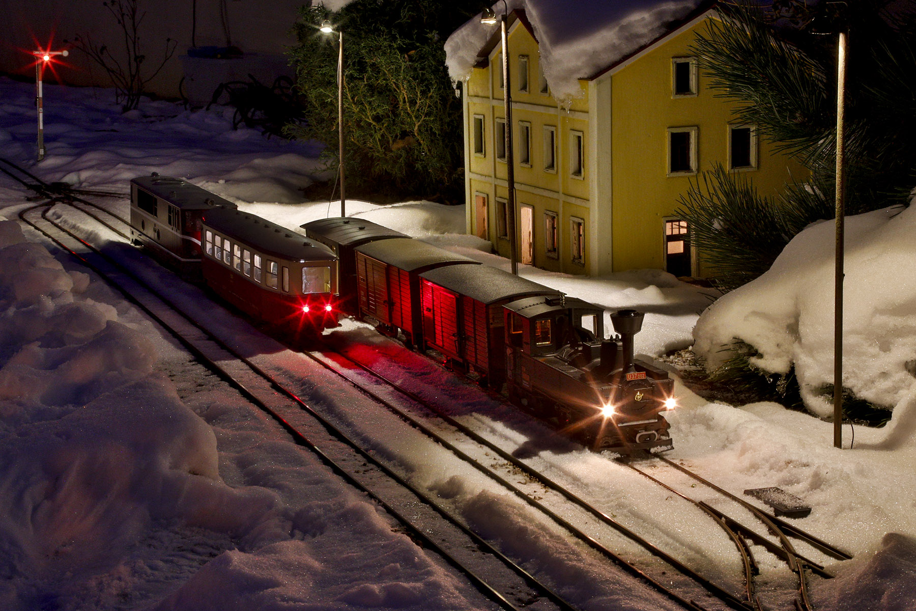

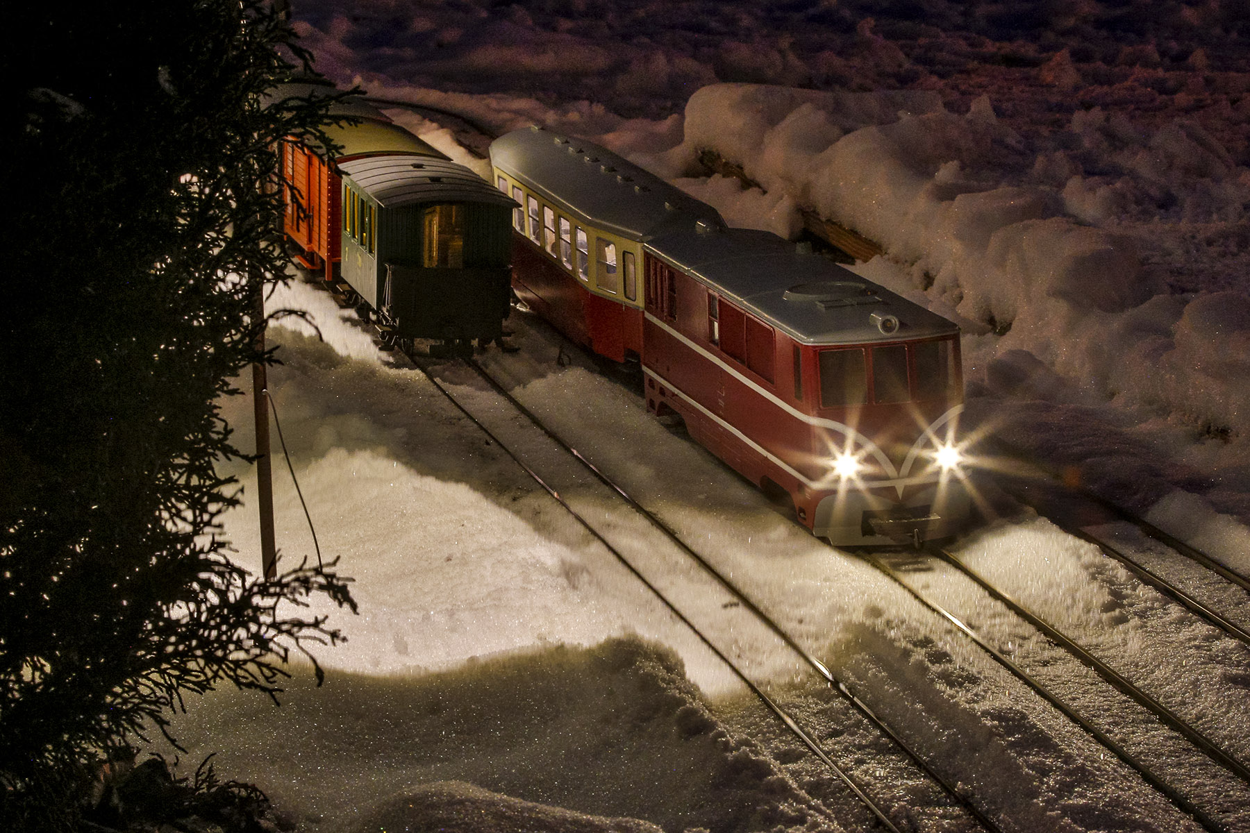

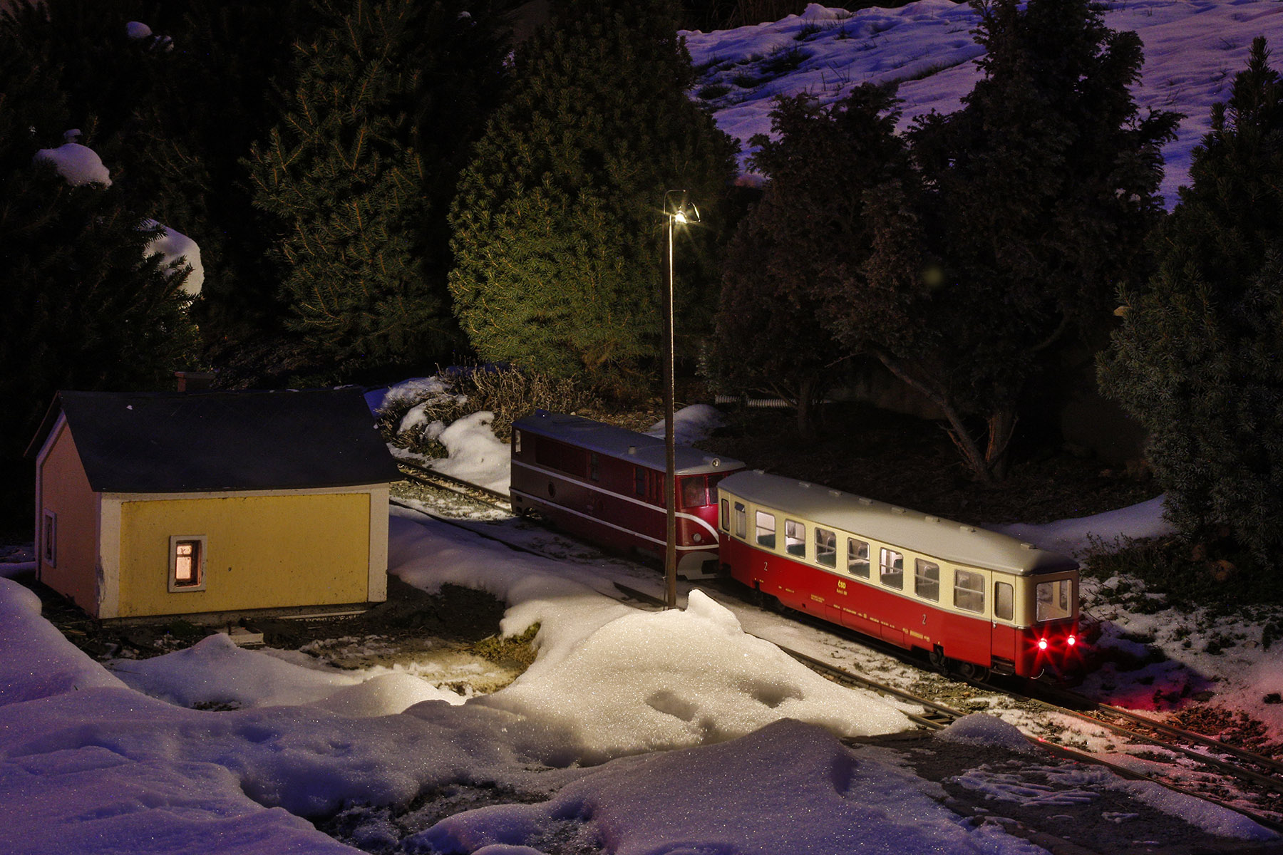

Ještě trochu té zimní romatiky, než to zítra začne pomalu tát... :cry:

Příspěvekod Dusan » pon 18 led, 2021 5:18 pm
Padla mi sáňka :shock: Nádhera !!!

Příspěvekod milan008 » pon 18 led, 2021 7:45 pm
Moc pěkný fotky, mohl by jsi je tisknout jako pohlednice :)

Nadkachna: Ještě k Balmu - jakou RALku jsi použil na imitaci zelené koženky na sedadlech? RAL 6002?
Na funkčnost digitálu na neudržovaných kolejích jsem se taky chtěl zeptat - v TU máš taky kondenzátory, nebo je dostatečný kontakt zajištěn tím speciálním sběračem LGB? Já z toho pojal nedávno trochu obavy, holt když to nebude fungovat, tak půjdu cestou baterií a rádiového ovládání.. ale to už patří do jiného vlákna.

830026: Na sedačky jsem použil, co bylo při ruce a to RAL 6005. S ohledem na postupné zašpinění či vyšisování barev během reálného provozu si myslím taková drobná odchylka nevadí.
