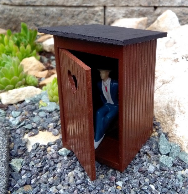

Chaloupka nízká , hrom do ní tříská...
První stavba na zahrádce. Snad se dá poznat vechtrovna. :oops:
Trochu jsem zpackal trámy ale už se suší kousky na doplnění vazby.
Jsem zvědav co s tím provede sluníčko...

Krásný vechtr. Ještě, že mám malou zahradu :D :D

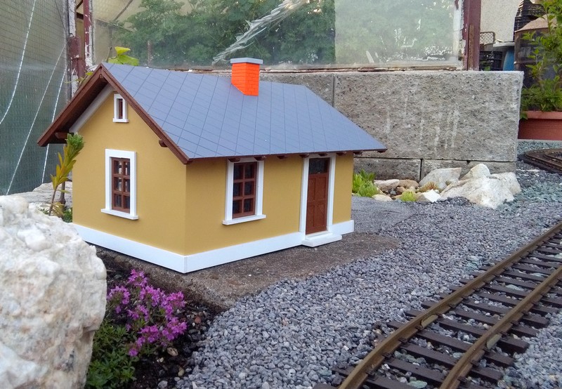

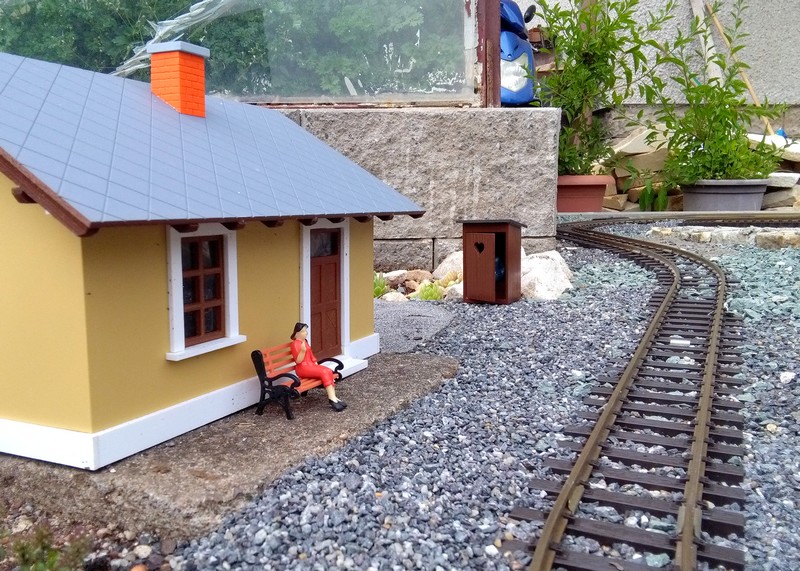

Kromě shánění kamenů na přístavbu a tunel jsem si trošku slevil a pohrál si s malým detailíkem. Je to sice už kýčovitý prvek na kolejišti ale minuta v potřebné chvíli před jeho dveřma bývá hodně dlouhá... :P
Vechtrovna bude sloužit i jako zastávka. :wink:

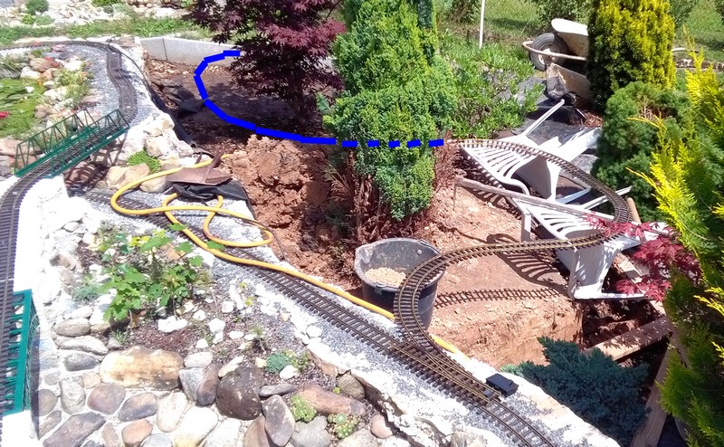

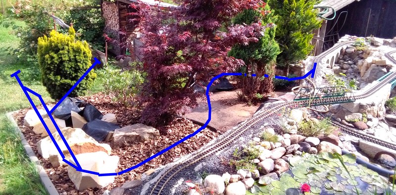

Nějak jsem to nevydržel a zahájil třetí etapu výstavby už letos... :oops:
Aby se dalo jezdit trochu modelově tak bude odbočka na širé trati za mostem , esíčkem mezi stromky vyklesá trať do koncového nádraží s vlečkou...
Odbočka bude řízena z centrálního pultu a koncová stanice a vlečka bude mít svoje ovládání což umožní zaměstnat do provozu i poučené návštěvníky. :wink:

Po zkušenosti s nízkým průjezdem pod mostem ( výška dle NEM ) už si raději vše ověřuji prakticky... Simulace položení kolejí a výhybky prokázala , že mezi stromky se vejdu. Výškově to vyjde taky , na vyklesání necelých 20 cm potřebuji přes 6 metrů kolejí.
Možno tedy dokončit výkopové práce a postavit další zeď z kamene. :wink:
