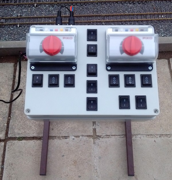

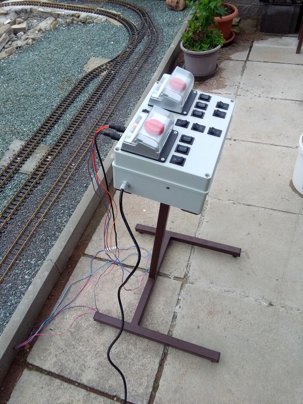

Řídící středisko ZŽL ( Zahradní železnice Lhota) :)
Stojan z jeklu 30x30 , uvnitř dvě startsetová trafa Piko , nahoře dva strartsetové ovladače Piko , hrst přepínačů a konektorů.
Pavučina drátů venku bude samozřejmě nahrazena novou kabeláží , která bude následovat. :wink:

Příspěvekod hank61 » ned 16 čer, 2019 10:29 am
Pěkné. I z Croatie :D

Most i ovladač vypadají parádně a pájení géčkových kolejí je samozřejmě blbost na entou. Šroubové spoje fungují naprosto spolehlivě a k nezaplacení jsou hlavně v místech, kde je v budoucnu předpoklad možného rozpojování kolejí z důvodu údržby. Dají se i celkem snadno a za pár kaček vyrobit - viz.:http://diskuze.modely.biz/download/file.php?id=30592&mode=view Naopak po promazání grafitovou pastou i standardní plíškové fungují i po letech překvapivě spolehlivě.

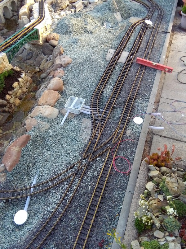

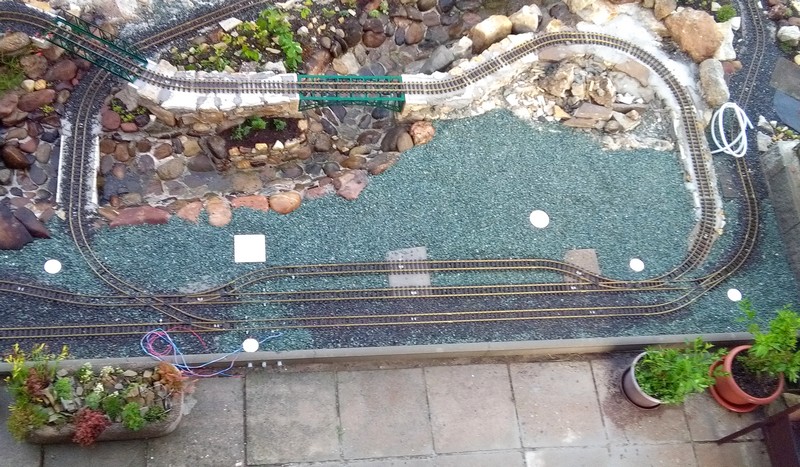

Pokračování elektrifikace.
Původně jsem chtěl zahrabat dráty jen tak do štěrku ale nakonec jsem zvolil systém "husích krků" a krabic pod omítku.
Krabice neslouží ke spojování vodičů ale jen pro usnadnění jejich protažení. Vody se netřeba bát - přiteče a zase odteče vzhledem k děravosti krabic a propustnosti štěrku. Ani nebylo třeba "sádrovat" drží ve štěrku docela dobře.
Tahle fotka mě poslouží k následnému hledání kde krabice jsou , jinak budou zamaskovány štěrkem a stavbama.
Ovládací pult bude vpravo od truhlíku.
A teď už jen drátovat. :wink:
