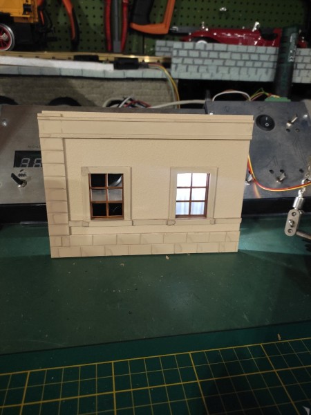

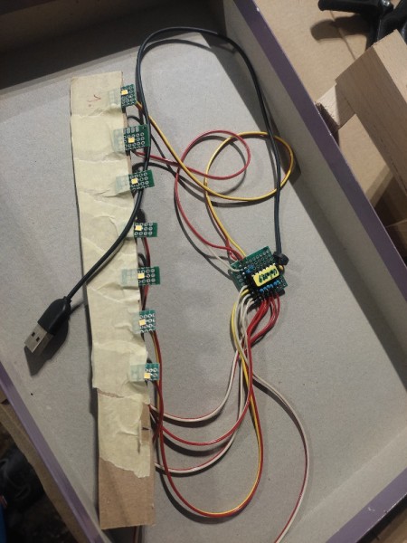

Začal jsem stavět nádražní budovu a chci ji osvětlit. Známí mi udělal modul pro 8 LED diod které se různě rozsvěcují a zhasínají.

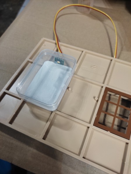

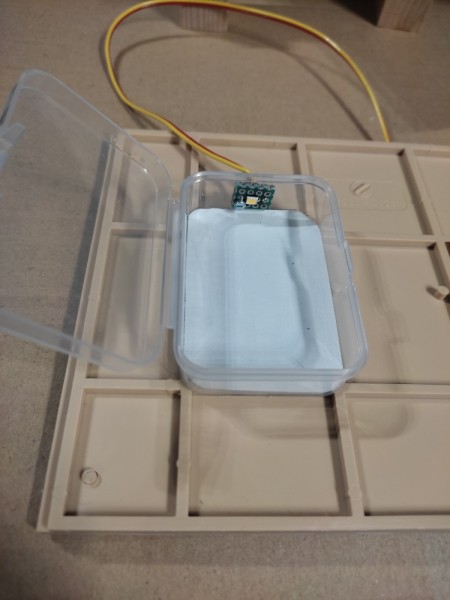

Na obrázku je vidět, jak to mám vymyšleno. Plastová krabička slouží zároveň jako sklo v okně. Vevnitř je nalepena záclona ze stavebnice. Akorát nevím čím to lepit a čím natřít na černo.
Krabičku jsem nalepil oboustrannou páskou. Zatím.

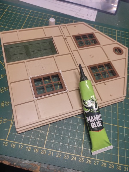

Na ten plast chytne určitě jakákoliv barva typu autosprej nebo syntetika. Ne akryl.
Lepit pak buď Chemoprénem, nebo já raději používám MS polymery typu FixAll T-Rex (Soudal) či Mamut (DenBraven) či Bison (Ceys). Bývají i v malé tubě. Jsou pružné a ihned po aplikaci mají velkou přilnavost.

Příspěvekod romansis » pon 17 lis, 2025 8:06 am
Přilepeno, až zatvrdne vyzkouším jestli drží.

Příspěvekod romansis » čtv 20 lis, 2025 5:03 pm
Musel jsem to přenést do tepla. Nedrželo to. Teď už to vypadá dobře.
