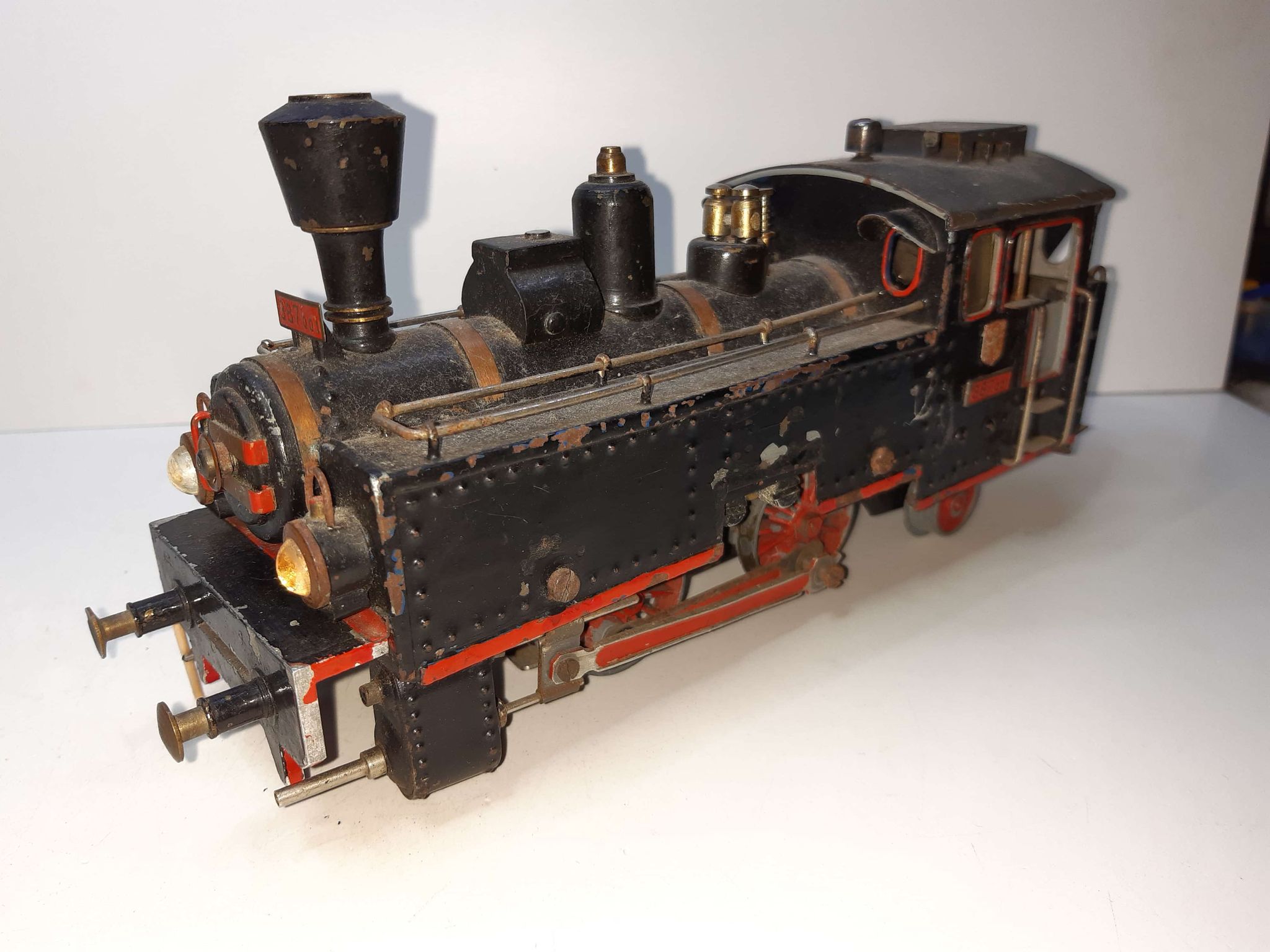

Dobrý den,
nedokáži dohledat historii této lokomotivy. Jedná se o Merkur? Děkuji za případné informace a přeji vše dobré v novém roce.

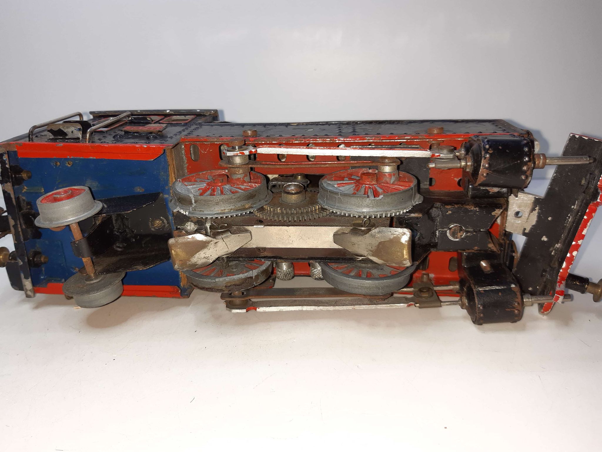

ta lokomotiva určitě není pravděpodobně od nikoho z výrobců O z Brna ( Tioka - Špinar - Šebela ).
Pokud by jsi dal lepší foto kol a pohonu, parní válce, dalo by se určit aspoň z čeho je to postaveno. To by snad potom určilo směr od koho by to mohlo být postaveno.
Rozhodně je to zajímavá lokomotiva. Odkud je z kterého regionu, případně je k tomu ještě něco ?
Na tendru vypadá, že podvozkové masky jsou odlitky.
Podívej se na můj článek na ETS napady - Staré CZ vláčky.
Prototyp MIKÁDA od pana Šebely ten mám a vypadá úplně jinak.

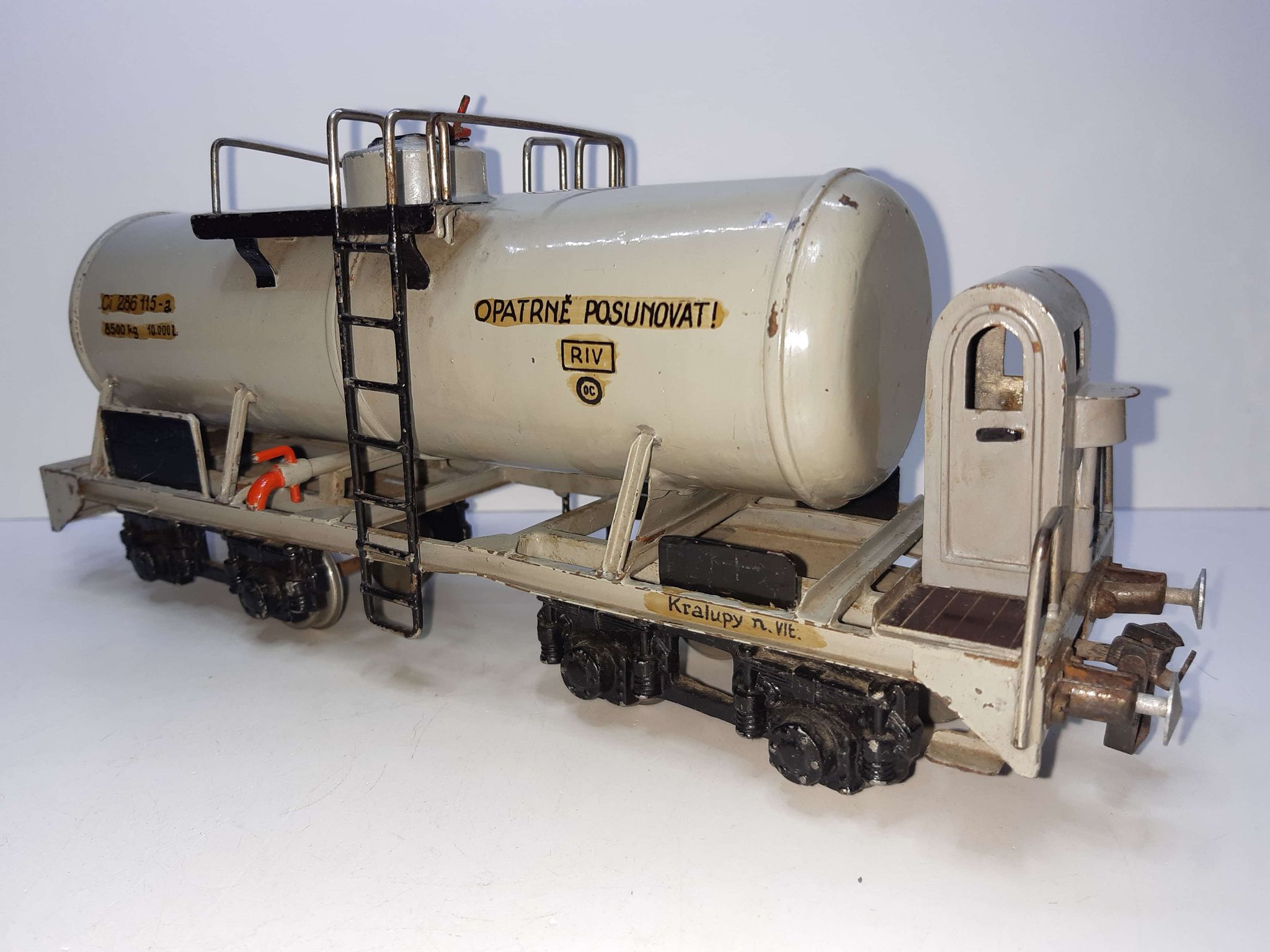

Vagon, kdyby to třeba pomohlo. :-)

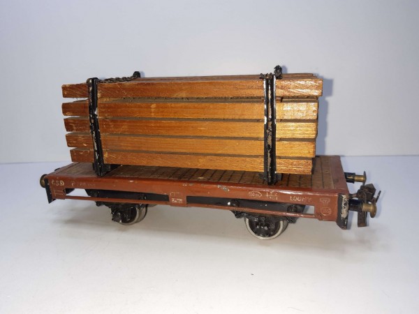

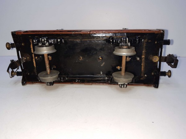

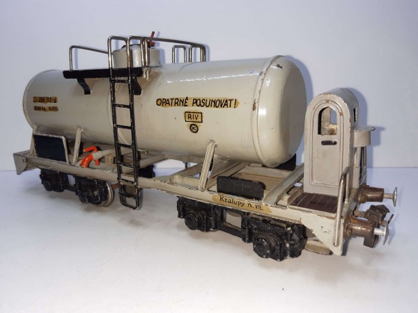

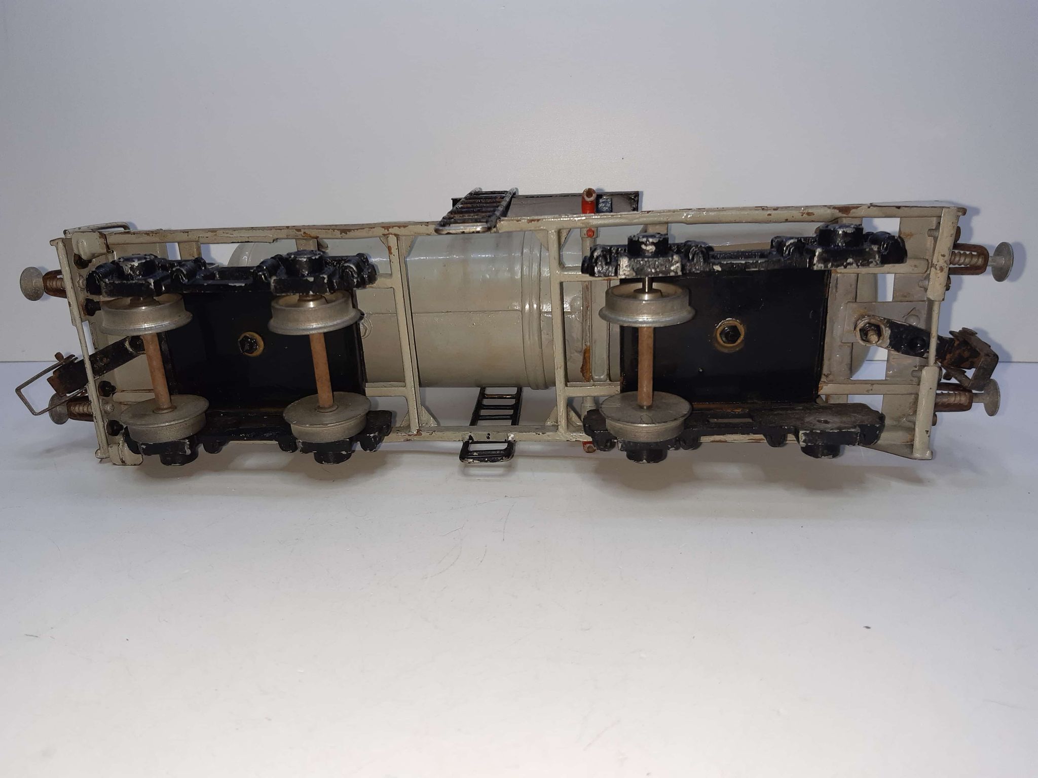

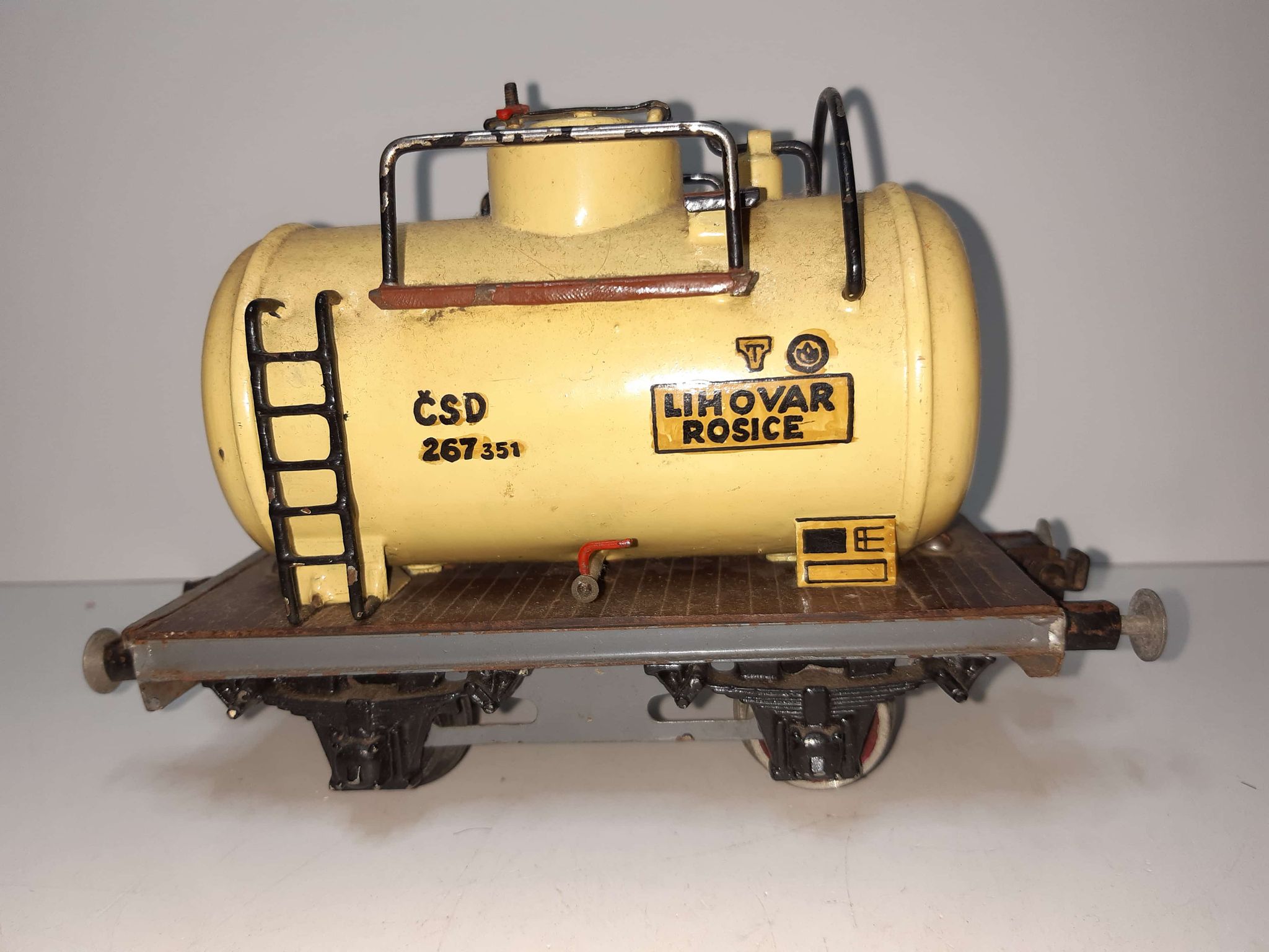

Sice nejsem žádný odborník na starý Merkur a podobné vláčky ,ale myslím si že je to lidová tvořivost, trochu to rozeberu, začnu u toho vagonku.
Dvoukolí je jako z Bobiny, základ vozu je skoro jako oplenový vagonek podle toho kruhu uprostřed, spřáhla Merkur jinak zajímavé obtisky a masky podvozků.

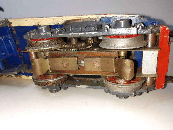

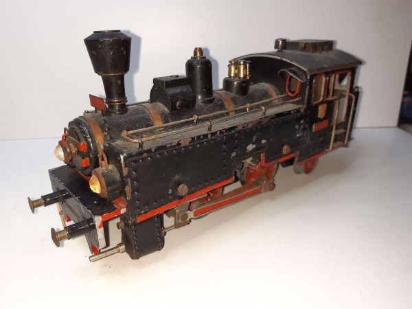

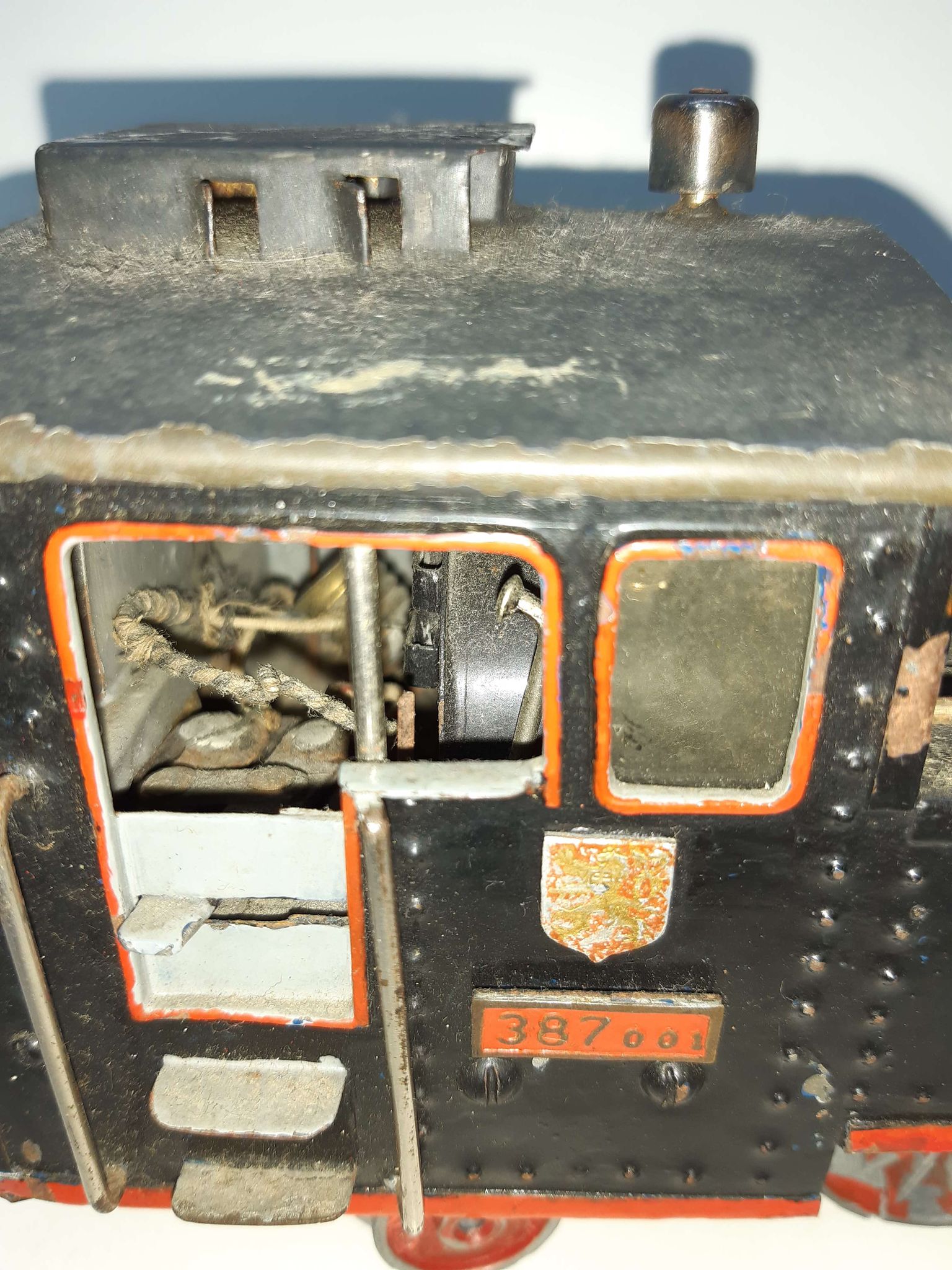

Lokomotiva s tabulkou 387 001 má pohon a běhoun z mikáda, základ je dílek Merkur úhelníková deska (to červený zespod) zbytek co dům dal.
A modrá lokomotiva má pohon v tendru z mikada, kola na lokomotivě jsou ale z dlouhého mikáda a zbytek lidová tvořivost, ale muselo to dát hodně práce!!
Všechny tyto modely jsou super určitě je zachovat pro budoucí generace, asi jsem tě zklamal že to není žádný tovární výrobek ale domácí tvořivost, ale dost pěkná a zajímavá i na dnešní dobu.
Možná by stále za to je citlivě renovovat,ale to už záleží na tobě.

Příspěvekod jendyss » pát 01 led, 2021 10:21 am
Zdravím v novém roce a velmi děkuji za tvůj popis. Určitě jsi mě nijak nezklamal, ba naopak. Kdo tohle vytvořil, musel být nápaditý a trpělivý. Od minulého majitele vím jen tolik, že lokomotivu měl jeho děda a on si s ní jezdil jako kluk. Stáří bych tedy jako neznalec odhadnul někde okolo roku 1960. Pohybuji se spíše v měřítku Ho a TT s troškou zahradní železnice a o těchto modelech téměř nic nevím. Jaké je pro tyto lokomotivy napájení? Díky a vše dobré do nového roku. Honza

Podle pohonu je to klasika tříkolej, koleje možno použít i dnešní Merkur , takže plus prostřední kolej a mínus na krajní koleje.Proto tam je uprostřed pohonu ten sběrač.Na kolech tedy bude mínus.Napětí tak do 20V ale mělo by stačit i míň a regulovatelný max do 2A .Přepínání polarity a tedy směru jízdy se dělá páčkou na loko třeba ta 387.001 ho má z boku v kabině dle foto.Před jízdou všechno promazat jemným olejíčkem třeba na šicí stroje ,né WDčkem je to sajrajt a zkontrolovat jak jsou na tom uhlíky, dva výčnělky z boku pohonu pod šroubovatelnými uzávěry.Pak loko otočit položit na molitan a přes drátky přiložit na kolo a sběrač napětí a začít pomalu přidávat měl by se pak pomalu pohon rozjet, jde o to si nejdřív pohon zkusit jestli vůbec pojede, příp kontrolovat proudový odběr.Ale koukal jsem že třeba právě u té 387001 jsou dost poničený kolečka ty by chtělo vyměnit jestli s tím budeš chtít jezdit! Tak ať se daří i dnes je to povedená věc a rarita.

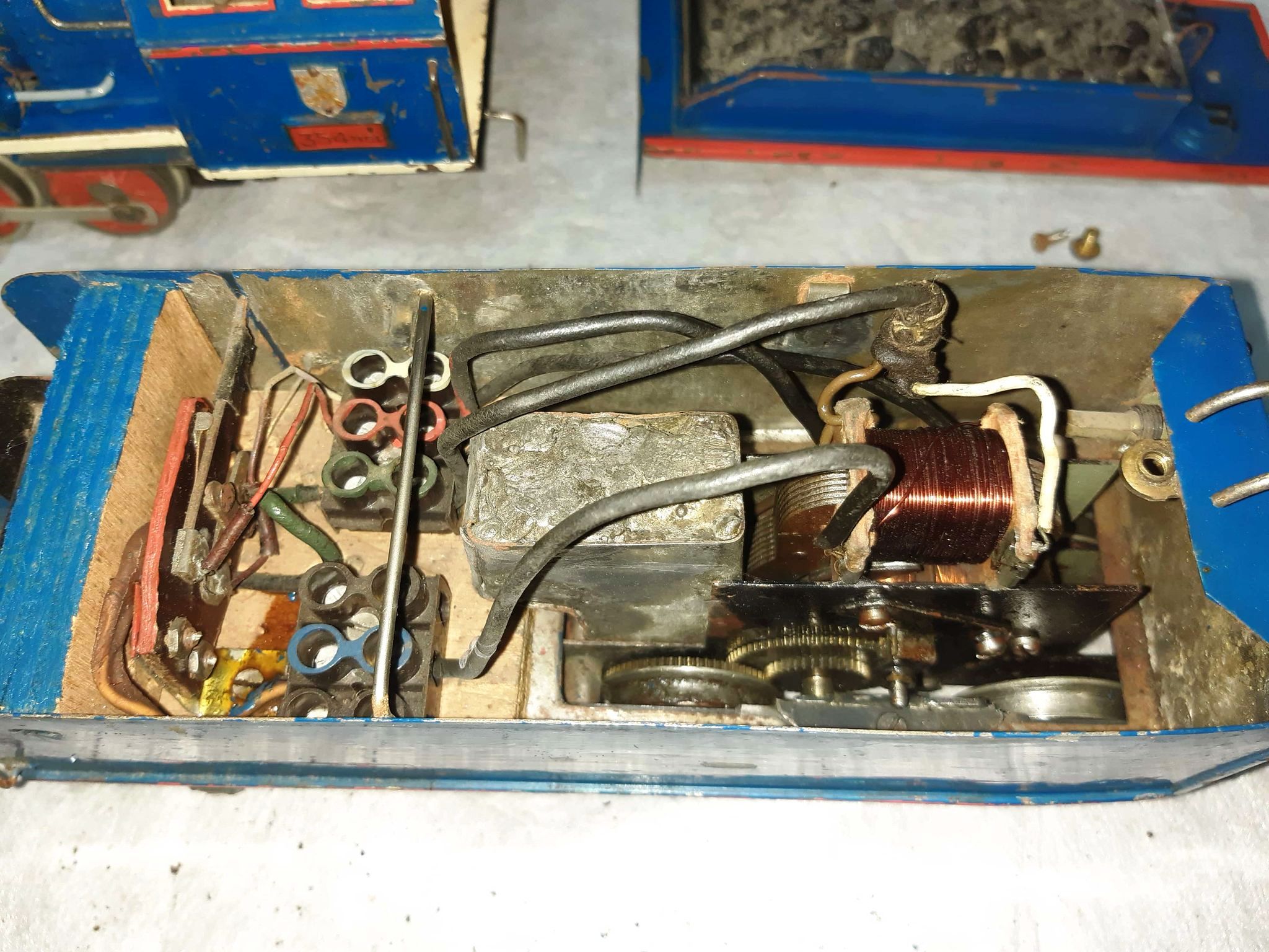

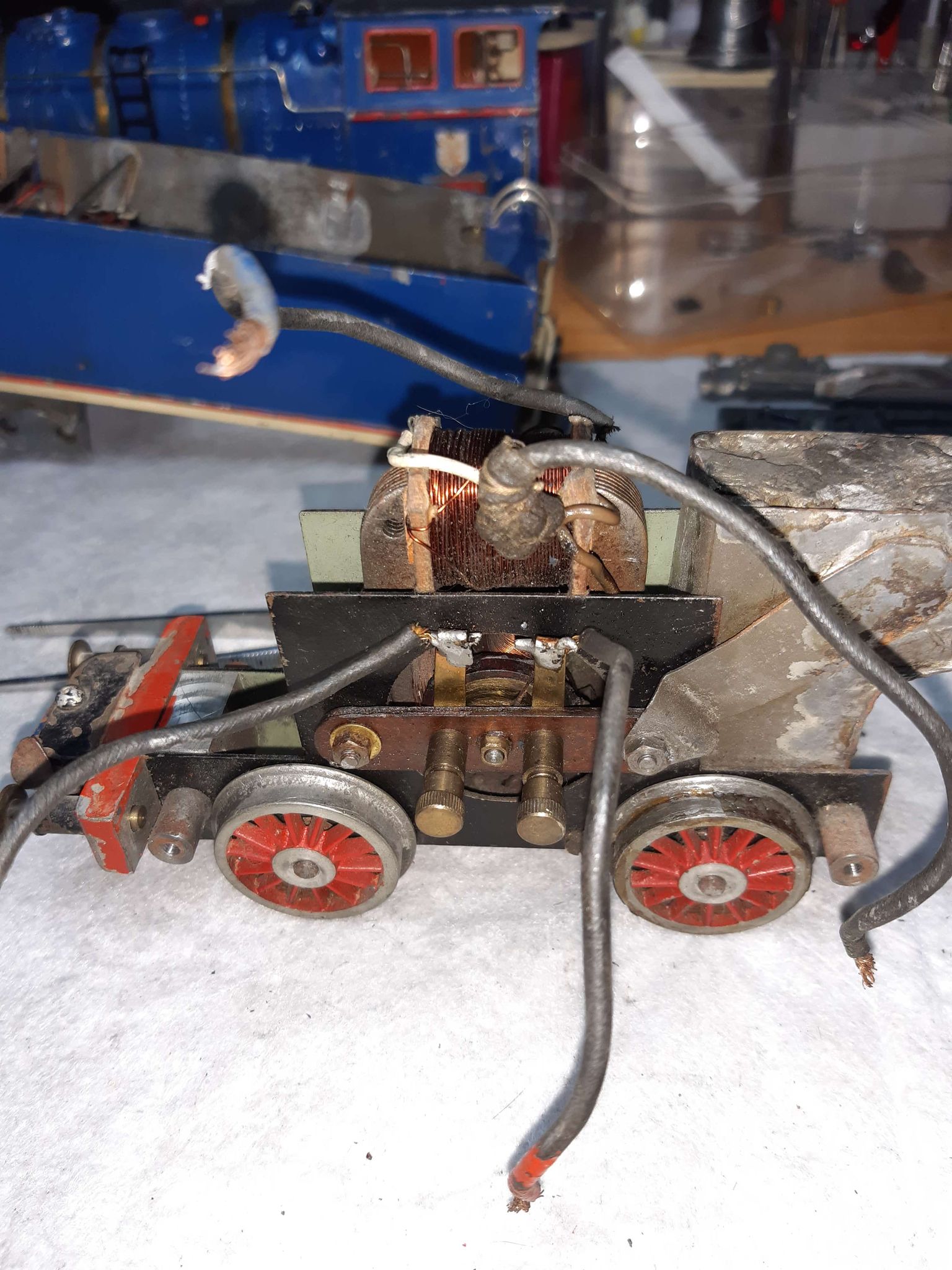

Díky za informace. Motor není zřejmě kaput, lehce v něm zabzučí ale nepojízdné. Bude chtít vyndat z tendru ven. Navíc tam je někde zkrat po přiložení napájení na kolo a lištu.
Osvětlení je vpředu a v kabině za ovládacím pultem. Na pultě je ovládání intenzity osvětlení.

Prosím o info kam správně má přijít napájení. Já opravdu tyhle motory vůbec neznám, tak pardon :-) Uhlíky jsou v pořádku.

Příspěvekod sidlo » pon 04 led, 2021 6:22 pm
Ty dva dráty nahoře, to je napájení statoru. Ty dva dráty dole to je napájení rotoru. Napájí se obojí vinutí. Změnou polarity (pouze) na jednom z vinutí se obrátí směr otáčení motoru.

Příspěvekod jendyss » sob 09 led, 2021 8:15 am
Zdravím, motor je funkční. Celé jsem to vyčistil i ta kolečka jdou. Je na nich stará asi protiskluzová guma. Nicméně si myslím, že pro ježdění je potřeba komplet vnitřek předělat. Já to prozatím vyčistil a někam uložím do vitríny. Druhá lokomotivy má popraskaná kola, tam to bude ještě horší na rozchození. Vagony jsou celkem v pořádku.

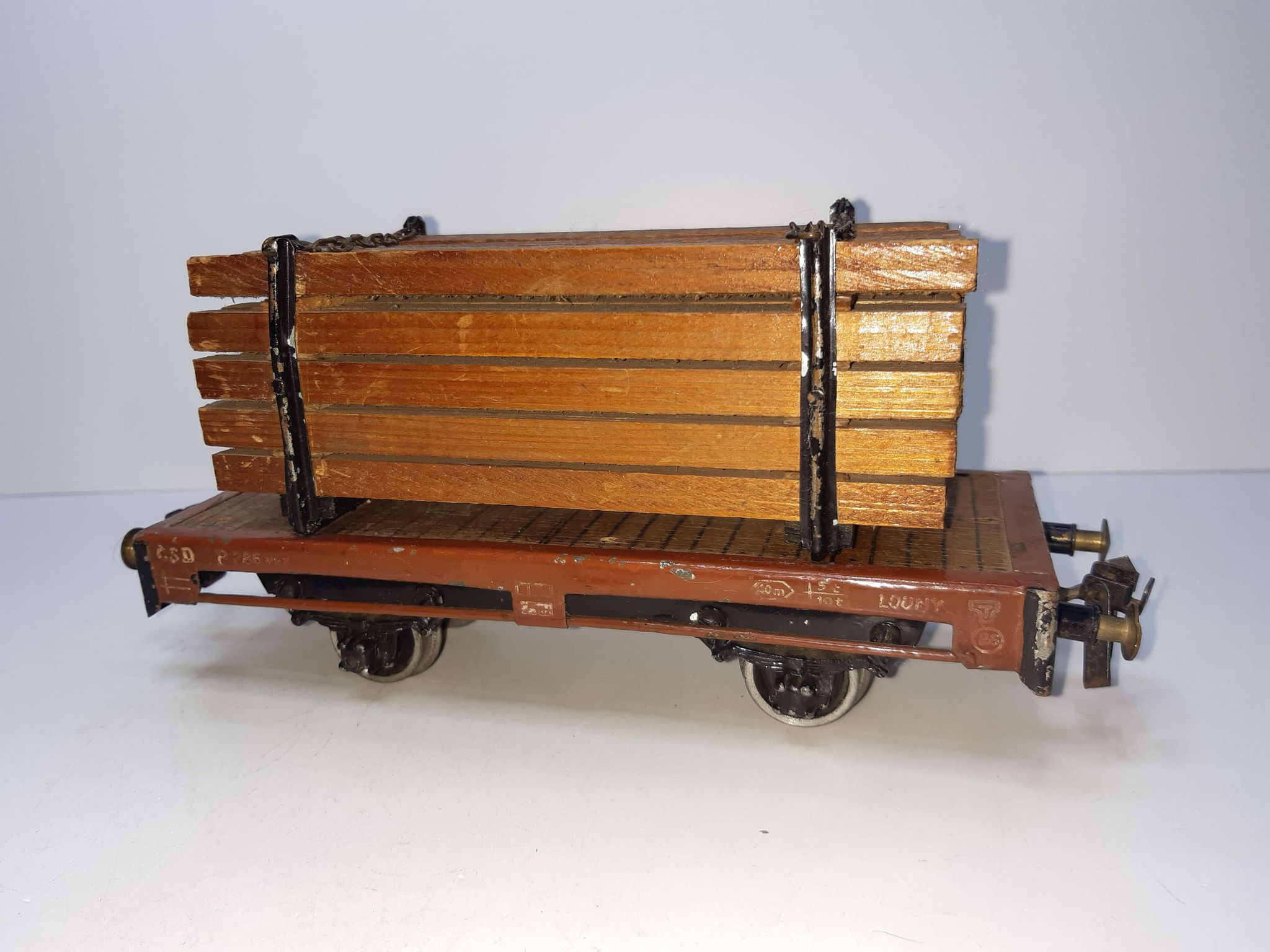

Ještě mám toto :

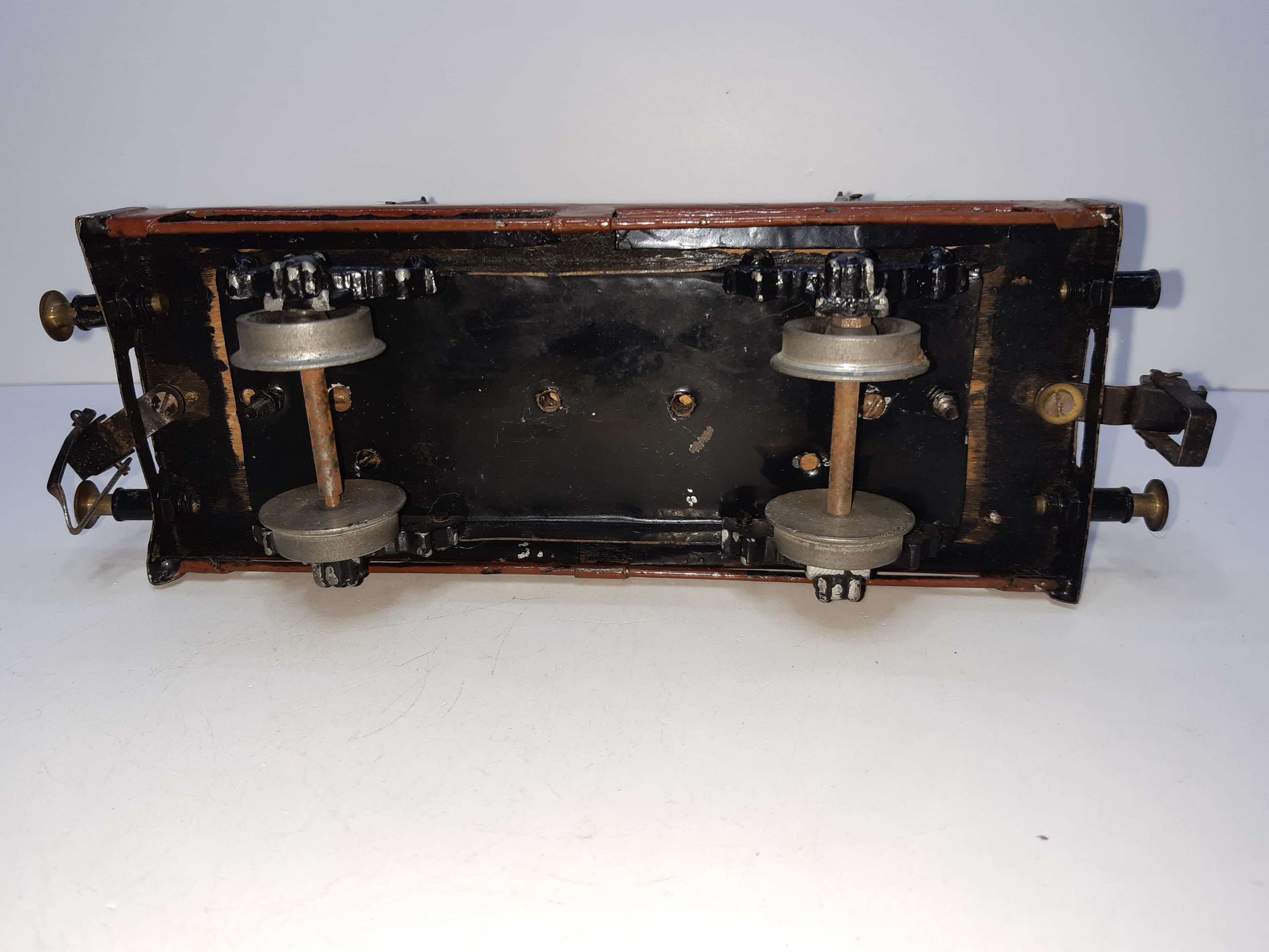

A tento:
