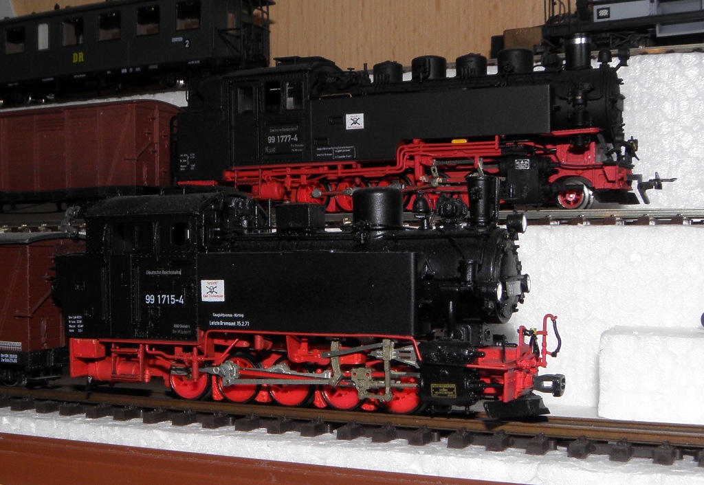

Obracím se vás s prosbou má doma někdo br 99 17 mohl by mě nekdo nafotit výpis náhradníci dílu respektive plán a celou mainku jak je to s vedením trubek na lokomotivě. Děkuji moc

Děkuji moc za pomoc . Ten poslední návod jak písete tím myslíte že předloha je z padesátých let nebo ta stavebnice je z padesátých let ? Ted doma válčím se stavebnicí od Bema. No problem je v tom že snad každá lokomotiva 99 17 má jinak vedení trubek na kotli Tak sem z toho trochu jelen. Už jsem se v tom trochu začal orientovat 99 7 s předehřívačem a pak dalsi zase bez něj .

Oni byli verze "Altbau a Neubau" ty první jsou ze třicátých let a vyznačují se práve viditelným předehřívačem před komínem a pak jsou ty novější a ty jsou stavěné v padesátých letech. Liší se třeba i prodlouženou budkou.
Jinak Altbau z meziválečných let
A pozdější verze
a PS. myslel předlohu z padesátých let :wink:
