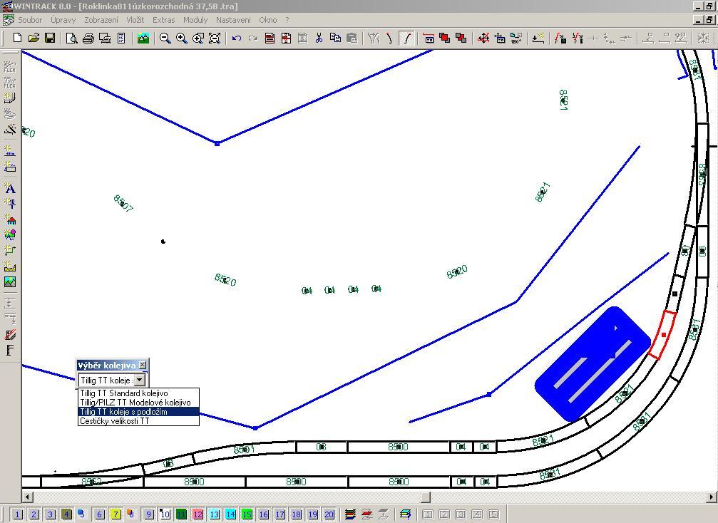

Tohle si asi ještě neviděl :D http://tt-kolejiste.unas.cz/mmalekolej.html
To si majitel udělal "jen tak" na cestování.... :P

Příspěvekod Michal Vaniš » stř 14 zář, 2011 2:44 pm
Co se týká kolejiva TTe tak se "standartně" nahrazuje sortimentem Marklin velikost Z.
I včetně obloukových radiusů - takže kolejiště samozřejmě MUSÍ být menší... 8)
Teď si zaboha nevzpomenu kolik mi vychází osová vzdálenost (v rozmezí 37,5 nebo 38 mm)
EDIT: 37,5 mm

Příspěvekod Michal Vaniš » stř 14 zář, 2011 3:36 pm
