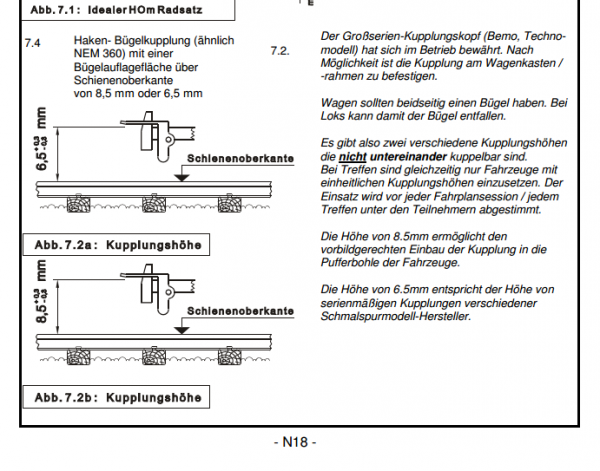

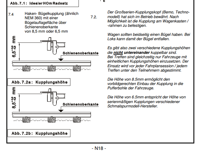

Příspěvekod Horymir » pát 05 čer, 2015 2:20 pm
FREMO H0m norma

Re: BEMO a H0e
Příspěvekod Horymir » ned 07 čer, 2015 9:16 am
FREMO:
8,5mm vychází do čelníků vozidel.
6,5mm je preferováno výrobci polotovarů (tzv. modely prodávané v obchodech)
