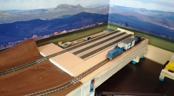

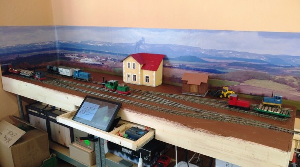

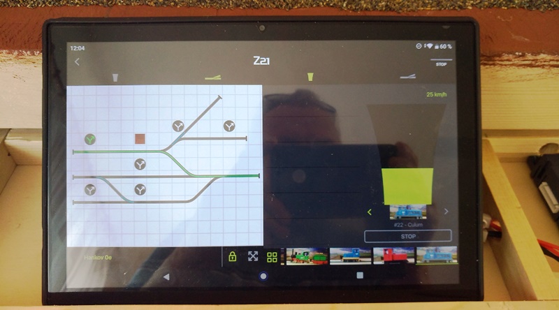

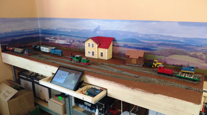

Pro svoji úzkou jsem založil nové vlákno, neboť nakonec jsem se projekt rozhodl především z prostorových důvodů předělat. Nyní bude na jednom segmentu koncová stanice, na druhém cca 180cm volné trati a třetí segment bude tvořit 5-ti kolejná přesuvna, která se mi coby SN velice osvědčila u Mini kolejiště H0 v bedně. Novinkou pro mě bude komplet digitální ovládání pomocí tabletu, které jsem dnes, zatím na segmentu se stanicí, kompletně zprovoznil. Perfektně funguje trakce, výhybky i vlakové cesty.

Ahoj Honzo. V jednoduchosti je síla. Moc hezké.
Jen mě zvědavost nedá, to původní kolejiště bude také samostatně? Nebo se ho povedlo prodat či půjde na demontáž?
Přesuvna je super věc (hodně by mě hodně pomohla), ale jak budeš mít řešen vjezd či výjez ze skryťáku do stanice - myšleno tak, jestli budeš soupravy otáčet na přesuvně ručně či budeš "couvat" do skryťáku nebo naopak do stanice?
Jinak se těším na postup stavby a dle Tvých zvyklostí vysokou úroveň hotového díla :wink:

Tomáši. Původní kolejiště jsem komplet demontoval. Sice to nebylo nic příjemného, ale nakonec jsem to dal bez poškození všech výhybek a cca 90% kolejí. Na původním místě podél kratší stěny je nyní ta Hánula v bedně s přesuvnami a podél té delší stěny bude tahle úzká. Celkový rozměr úzké bude 4600x480mm. Do, nebo z přesuvny budu patrně sunout, nebo si pro soupravu přijede druhá lokomotiva. Na to abych mohl v přesuvně objíždět bych potřeboval dalších alespoň 350mm, o které bych musel zkrátit ten prostřední segment s širou tratí, což se mi nechce. No ono to nějak dopadne. Největší starost mi dělal ten digitál na dálku, který už naštěstí chodí. Zbytek už bude sranda :wink: :D

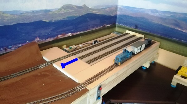

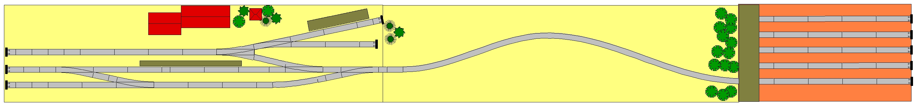

Příspěvekod hopeter » pon 14 úno, 2022 12:13 pm
Když tak koukám na ten segment s volnou tratí tak bych měl dva návrhy. Jeden je dát tratě dál od sebe a druhý posunout rozvětvení až ke stanici a udělat z ní úvrať.

Příspěvekod hank61 » pon 14 úno, 2022 1:05 pm
hopeter píše:Když tak koukám na ten segment s volnou tratí tak bych měl dva návrhy. Jeden je dát tratě dál od sebe a druhý posunout rozvětvení až ke stanici a udělat z ní úvrať.
Možná bych dal tu horní kolej vedoucí do přesuvny o jednu pozici (85mm) dál od té spodní. Ovšem za cenu, že snížím u horní tratě počet využitelných kolejí v přesuvně ze tří na dvě. :wink:

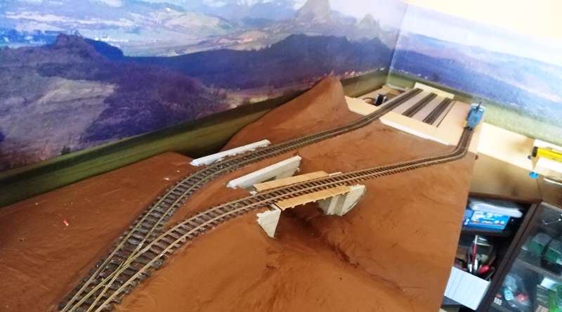

Příspěvekod hank61 » sob 26 úno, 2022 2:17 pm

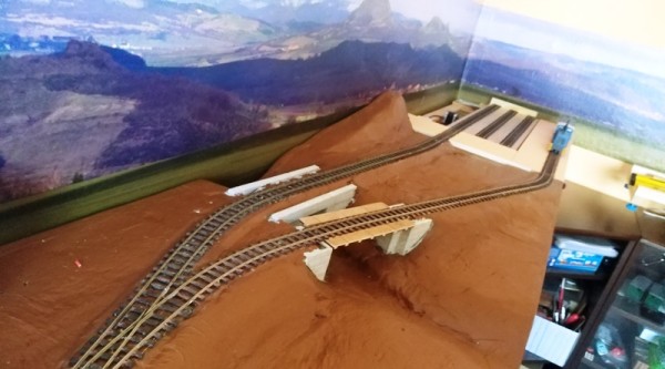

Práce na úzké pokračují realizací prostředního segmentu s odbočkou.
Více zde: https://hankovystranky.eu/2022/02/26/uzka-0e-143-rok-2022-2-cast-prostredni-segment/

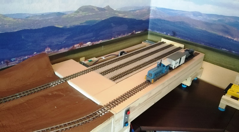

Příspěvekod hank61 » ned 13 bře, 2022 12:01 pm
Tento víkend zprovozněna DCC přesuvna SN, ovládaná tabletem přes aplikaci Z21. Z pohledové strany bude krytá dutou budovou (patrně to bude nějaká strojírna),ke které povede u kraje segmentu vlečka.

Příspěvekod hopeter » ned 13 bře, 2022 2:13 pm
Hezký , hezký... :)
Ještě bych přidal kousek koleje pro lokomotivu aby se dalo přepřáhnout a nemuselo se všechno sunout...

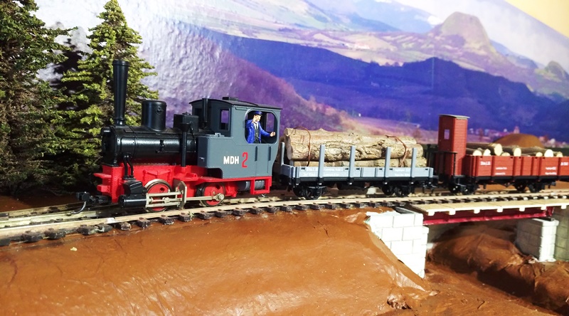

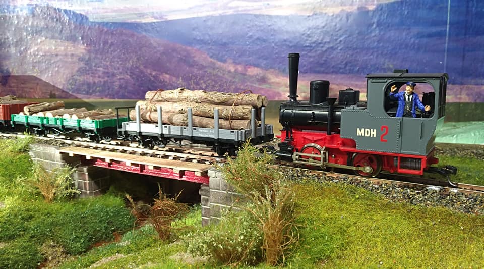

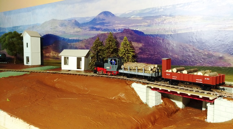

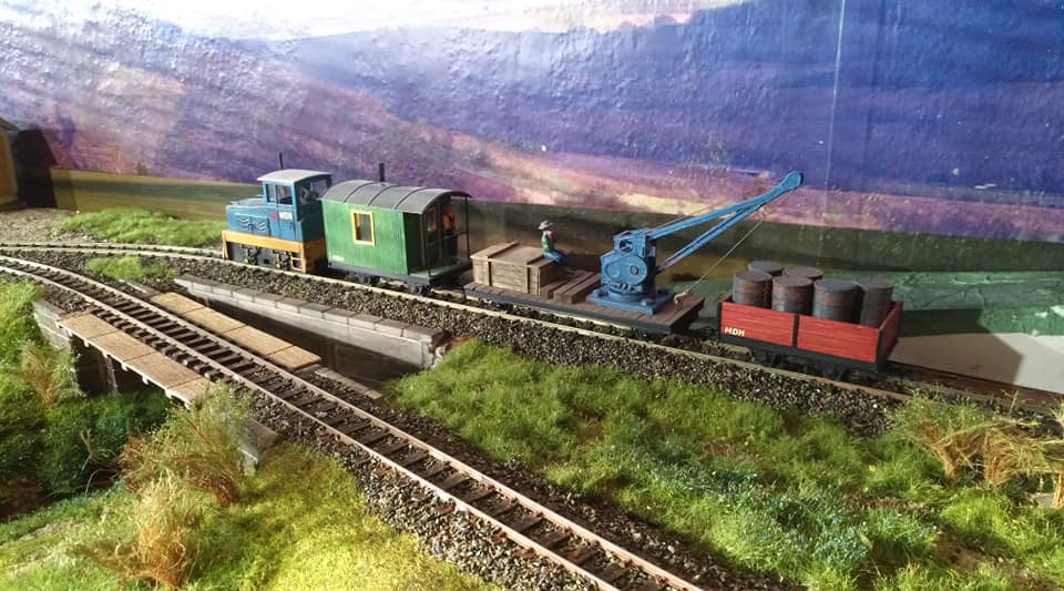

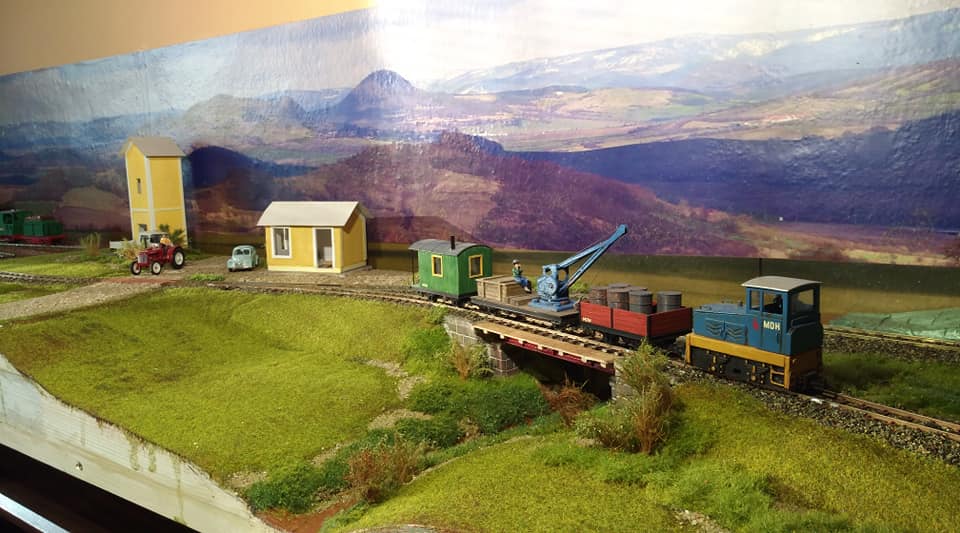

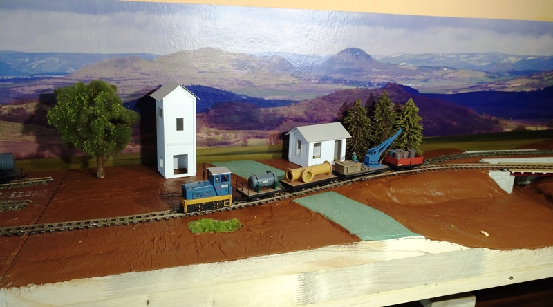

Příspěvekod hank61 » ned 20 bře, 2022 4:21 pm
O víkendu jsem trochu krajinařil. Zatím je to polotovar, který bude průběžně dokončovaný :-)
Příspěvky: 2601
Re: Hankova úzká 0e - 2022
Příspěvekod hopeter » ned 20 bře, 2022 5:42 pm
Ten mašinfíra na posledním obrázku je zřejmě rybář a ukazuje jak chytil velkou štiku... :mrgreen:
