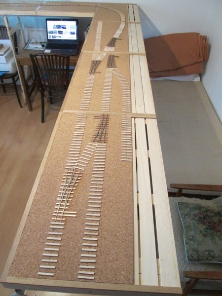

Čo sa týka koľají na 1f tak áno, to je tiež "samovýroba", tu je foto (mám pocit, že už som to tu niekde dával, ale ...?) modulov koncovej stanice, koľajnice na podvaloch ešte nie sú položené, ako vidíte. Zopár vysvetlení k námetu: mala by to byť koncová stanica v areáli malej chemickej fabričky, vpravo by mali byť budovy
v polprofile, teda nejaká vykládka - nakládka a vytiahnutá kusá koľaj vľavo od traťovej koľaje (smer von zo stanice) je určená na vykládku dreva.
Inak to drevo by malo byť na tom treťom module vlastne všade naukladané na sušenie (beriem si vzor z chemických továrničiek tu pod Karpatmi v okolí Smoleníc,
kde ich spájala 600 mm úzkokoľajka, ktorá tu fungovala cca 50 rokov a ktoré vo veľkom využívali bukové drevo na chemickú výrobu).
No a keď už som sa dostal k písaniu, tak ešte pridávam obrázok rozpracovaných vozidiel pre mierku 1f, aj keď teraz s tým dosť stagnujem, nakoľko sa viac venujem záhradnej železnici.
No a nakoniec: keď som si išiel pozrieť čo nové na fóre, tak som sa práve hral na stole s H0e. Rozmýšľam nad koncovou stanicou, vyšlo mi to zatiaľ takto:
prosím nie je to pre ortodoxných "dodržovateľov" minimálnych dĺžok staničných koľají atď. - ja sa naozaj len hrám, vy sa prosím teraz nepozerajte :-)
Chcem postaviť niečo malé, takže žiadne veľké stanice načakajte...je to len tak pre zabavenie a pre zmenu

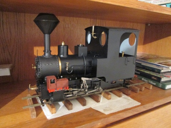

No a ešte čosi: už mi zostala len tá malá motorová lokomotíva a niekoľko vozov. Ak sa objaví niečo zaujímavé od Minitrainsu, tak ma to poteší.
Roco robí zatiaľ samé "veľké" motorové lokomotívy, takže nič pre mňa.
A tu je moja najmenšia a moja najväčšia lokomotíva:

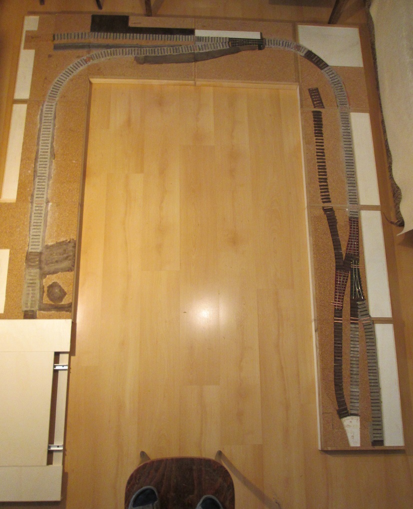

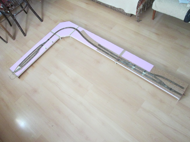

konečne sa po čase vraciam k téme môjho modulového koľajiska v mierke 1f. Nastali tu isté zmeny, opustil som všetky pôvodné moduly (rozmery 73 x 45 cm) a nechal
som si len dva o rozmeroch 60x45 cm. Postavil som nové moduly o rozmeroch 60 x 40 cm, takže to nové koľajisko bude skôr taká väčšia dioráma. Rozloženie koľají je ale veľmi podobné ako bolo na starých moduloch. Tiež mám rozostavanú malú presuvňu. K týmto zmenám (zmenšeniu) ma viedlo predovšetkým to, že budem mať väčší komfort v izbe po rozložení modulov a celé sa mi to zdá byť také komornejšie. Téma zostala tá istá: vláčik (3 – 4 vagóniky plus loko) vychádza z presuvne, ide okolo prímestských domčekov (prízemných) a prechádza do priemyselného areálu, kde je najskôr odbočka do malého liehovaru (?) a potom malým úsekom voľnej trate prichádza na dvor malého chemického podniku. Táto téma umožňuje prevážať pomerne široké spektrum tovaru, takže aj skladba vagónikov môže byť dosť rôznorodá, podobne ako tomu bolo na „smolenickej“ úzkokoľajke. Rozchod som ponechal ten istý, teda 16,5 mm čo predstavuje 600 mm v skutočnosti v tejto mierke. ( ono to nie je presné ale berie sa to ako úzus v tomto prípade). Hlavné budovy budú v polprofile, nejaké menšie budú postavené celé. Momentálne sa venujem zaštrkovaniu a vyrovnávaniu terénu (okolo koľají).
Nižšie vidíte "letecký" pohľad a aktuálny stav. (Musel som to dať na zem, inak sa to nedalo nafotiť ako celok)

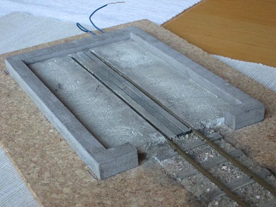

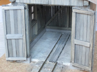

no predsa sa mi podarilo postaviť niečo aj v mierke 1f. Je to malá remízka pre malú motorovú lokomotívu (či skôr búda), snáď sa
pre ňu nájde miesto na budúcom koľajisku. Je to ešte také nedokončené, ale hádam se to nějak vystříbří - keď to niekde budem musieť
umiestniť :-). Búda je robená z lipového dreva narezaného z dosiek o hrúbke 1mm, strecha s PE dosiek 1mm, znázornenie plechových švov
je tiež z tenkých lipových líšt, nalepených na PE dosky sekundovým lepidlom na kant a zabrúsených. Plechy na hrebeni strechy sú z plechovky od piva
prilepené sekunďákom. Pánty aj závora na dverách sú funkčné. Drevo je morené liehovým moridlom a potom obrúsené brúsnym papierom.
A tu dole sú "základy". Sú zo smrekových hranolov a betónové platne sú znázornené sadrou. (foto nič moc, v skutočnosti je to o čosi lepšie)
No ešte som zabudol ukázať aj vnútro búdy - tu je vidieť aj kostru stavby, je z hranolčekov rôznej hrúbky. Zatiaľ je tam pusto-prázdno,
snáď tam niečo kedysi pribudne.
