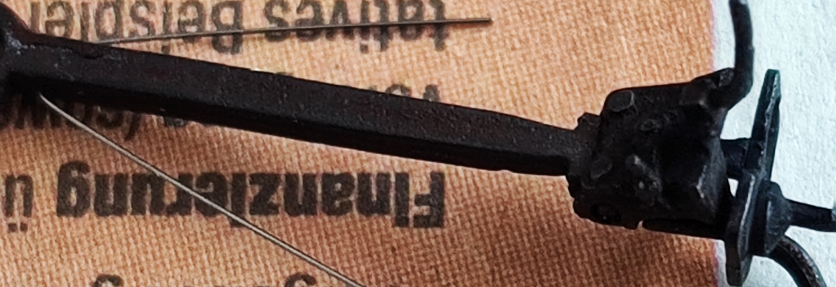

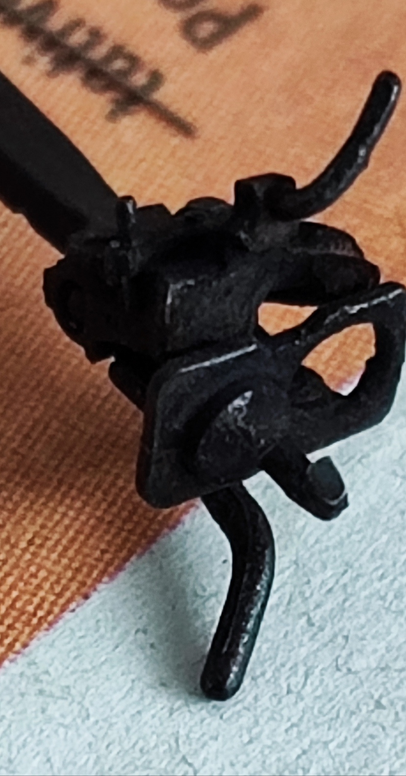

Příspěvekod novk2007 » sob 15 črc, 2023 1:46 pm
A co tyto funkční spřáhla jako v originálu. Pro Saské železnice. Ale myslím že setyto spřáhla používali i na Frýdlantsku v období války když tam prý měli jezdit i saske Rollwagen.
