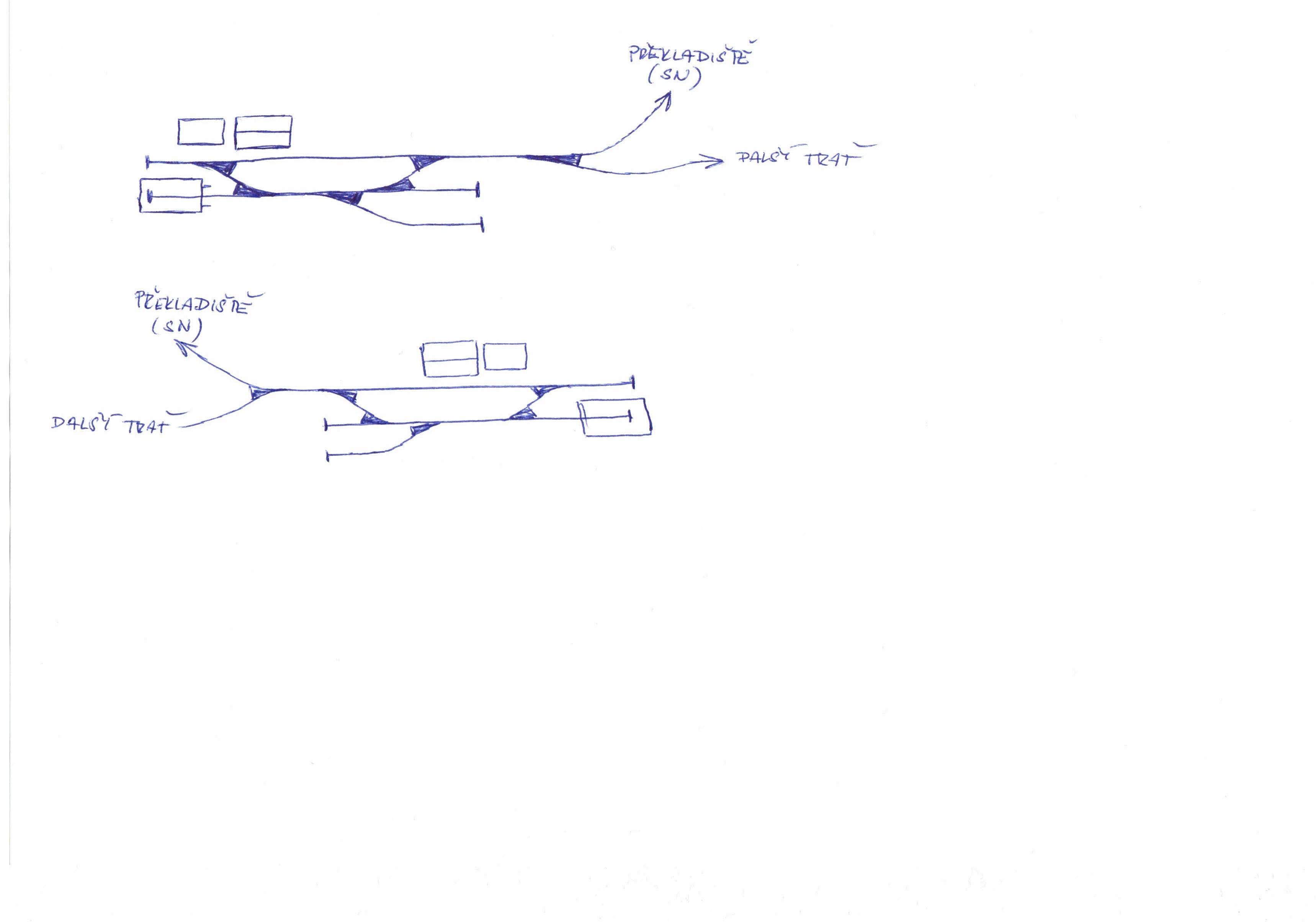

Dobrý večer vespolek,
po dlouhém snění, přemýšlení a následné neuvážené stavbě "vlakodromu" bych se v modelaření rád posunul. Učarovaly mi lesní úzkorozchodky, kde se tak nějak zastavil čas.
Inspirován kolejištěm Waldbahnera (všichni jistě znáte, ale pro jistotu přikládám odkaz - https://waldbahner.de/die-waldbahn-eusserthal/) jsem nakoupil krabičky Casani, které se tady na fóru už také probíraly a začal kreslit, měřit, zkoušet a vymýšlet.
Nakonec jsem se přes mnoho variant dopracoval k prakticky totožné kolejové figuře, jakou má Waldbahner, pouze staniční budovu, pokud to v poměrech lesní dráhy lze takto nazvat, jsem situoval až za koleje.
Jinak samotná stanice představuje původně koncovou stanici lesní dráhy (proto remíza), odkud se vozilo vytěžené dřevo ke kolejím normálního rozchodu. Po vytěžení dřeva v okolí bylo však potřeba dráhu natáhnout dál, a tak se z koncové staničky stala úvraťová.
Představa provozu je následující - parní lokomotivy (zpočátku Roco Feldbahn, později vlastní stavba/přestavba) svážejí dřevo (opleny i plošinové vozy na metrové dříví). Pravidelná osobní doprava ve smíšených vlacích. Nevylučuju ani dopravu jiných komodit než dříví - sem tam nějaká zetka a tak.
V první etapě bych rád vytvořil popsanou stanici, jejíž plánek, snad nevadí, že ručně kreslený, přikládám. Stále se však nemohu rozhodnout, jak ji orientovat (úvrať vlevo/vpravo). Stanice bude na ploše 80*20 cm (dvě sešroubované Casani krabičky), odbočná výhybka tvořící úvrať pak bude na dalším segmentu 40*20. Na její obě větve budou navazovat malé (dvou až tříkolejné skryťáky),
které se časem budou posouvat dál, jak půjde tvorba traťových, případně ještě jednoho staničního segmentu.
Ovládání zatím nejsem rozhodnut, váhám mezi analogem s pulzní regulací nebo digitálem (k tomu se kloním víc). Ovládání výhybek ruční. Kolejivo PECO flexi + krátké výhybky s izolovanou srdcovkou.
Co se budov týče, nic okázalého, spíš dřevěné boudy. Epochou bych se moc netrápil, zkrátka zapadlá LŽ někde v Evropě, kde není moc poznat, jestli jsou to léta dvacátá nebo šedesátá.
Děkuji všem za přečtení a za případné konstruktivní kritiky, rady, komentáře a poznatky.
Martin

Příspěvekod Tomas.Brezina » ned 21 bře, 2021 8:12 pm
Ahoj, za mě super nápad i návrh... Romantika lesních kolejišť je perfektní relax.
Osobně bych se klonil na stranu digitálu co se týče ovládání vozidel. Případné ozvučení je třešnička na dortu. Ale vyhnul bych se výhybkám s izolovanou srdcovkou, hlavně při provozu krátkých lokomotiv.
Osobně dělám úzkou On30 (kde délka lokomotiv je cca 15 až 35cm), ale i tak se mi izolované srdcovky neosvědčili. Vyrábí se páčkové ruční přestavníky, které mají v sobě přepínací kontakt pro napájení srdcovky. Stačí umístit vedle výhybky a člověk nemusí sahat do kolejiště.
Zde je odkaz na výrobce: https://www.cabooseind.com/product-page ... r-ho-and-n
Tvorba tratě v segmentech je dle mého dobrá volba, člověk může kombinovat a měnit jen část koeljiště, která se mu nelíbí atp.
Přeji hodně zdaru při tvorbě a těším se na první fotky. :wink:

Příspěvekod JanoH0e » pon 22 bře, 2021 1:30 pm
Ahoj. Nepoteším ťa. Máš síce pekný nápad a vzor, ale berieš to zo zlej strany. Prvá vec krátka stanica. Koľko vychádzajú užitočné dĺžky koľají ? 40 cm ? Čo sa na ne vojde? Lokomotíva a jeden pár naložených oplenov ? To už je lacnejšie to drevo nosiť ručne, nehovoriac o konskom povoze. A aj keby šlo o gravitačnú prevádzku smerom dole, kvôli úvrati nie je možná. Takže buď zmeniť charakter dráhy, napr. na bansky, priemyselný atď., kde doprava dreva bude mať vedľajšiu úlohu, napr. iba plošinovými vozňami alebo urobiť dlhšiu stanicu, ktorá by odpovedala aspoň mini prevádzke. Inak plán stanice je taká klasika. Tam niet čo vytknúť. Iba čo to doplniť k remíze a jej zázemí. Ale to časom. K staničnej a iným budovám. Žiadne "boudy". Inak tam cez zimu budeš slúžiť ty. :lol: Solídne drevené stavby, ktoré dokážu odolávať aj -40 stupňovým mrazom. Zima na horách vie byť krutá. Takže stavby minimálne zrubové. Typický príklad stanica Čierny Váh.
Koľajivo - výhybky. Neviem od akého výrobcu chceš použiť, ale skôr ako ich kúpiš, zožeň si "referencie" o nich. V podstate ako Roco feldbahn, či Peco, musiš upravovať a napájať. Je niekoľko návodov a spôsobov. Peco sme tu už voľakedy aj riešili.
Tak isto, čo sa týka prestavieb a stavieb lokomotív, ťa musím varovať. Aj keď sa o to pokúšali mnohý, výsledok je 0. Potrebuješ k tomu skutočne profesionálne možnosti. Takže skôr ako zničíš niekoľko lokomotív, si dobre rozmysli, či na to máš. Teda ak pod týmito pojmami nemyslíš jednoduchý prestrek či iné jednoduché úpravy továrenských modelov.
Čo sa týka ovládania, jednoznačne digitál. Jednoduchý vláčik rútiaci sa 60 km/h ostrými zákrutami v horách asi nebude to pravé. Tam si bude treba dať pozor na lokomotívy od Minitrainu, kde rozborka nie je u niektorých lokomotív možná a digitalizácia komplikovanejšia. Je potreba si si jednotlivých typoch zistiť podrobnosti.

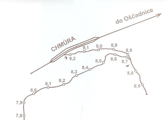

Příspěvekod sidlo » pon 22 bře, 2021 1:55 pm
A co Chmúra :lol:
http://www.bystricka-dolina.sk/sites/default/files/gallery/zeleznicka3.png
