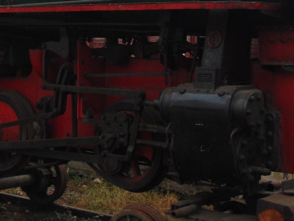

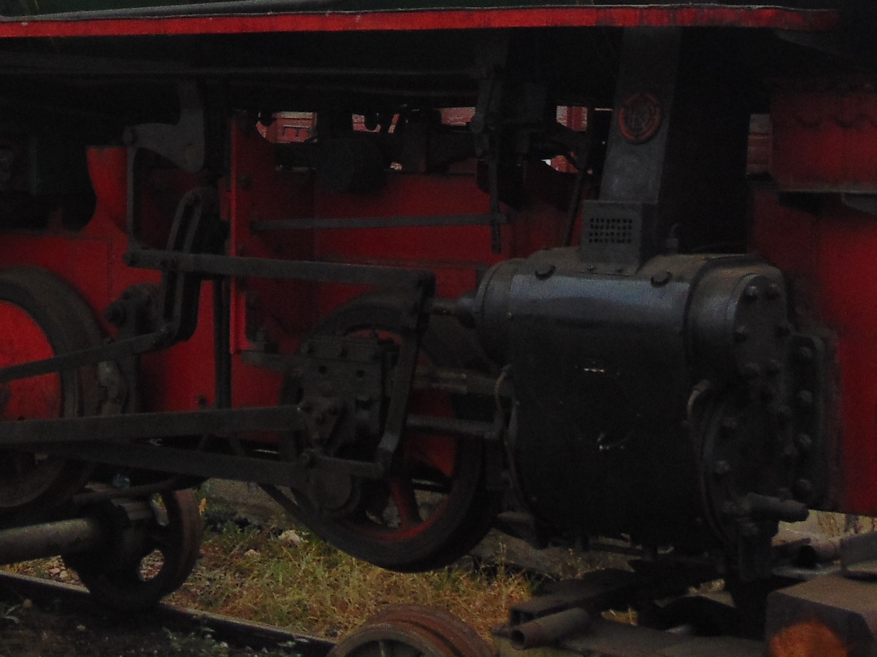

Příspěvekod martin.havranek » stř 02 zář, 2020 2:13 pm
Z výroby byly dva typy rámu - ÚZKÝ (pro rozchody 600 - 650 mm) a ŠIROKÝ (760 - 800 mm).
Základní rám byl vždy ten užší a větší rozchod se řešil přivařením podložek pod válce a nápravová ložiska. V Mladějově měli ten širší rám a řešili zůžení rozchodu právě podélným řezem rámu a ubráním materiálu na správnou šíři. Další změna rozchodu se nedávno provedla u stroje č.15 v Zastávce u Brna (http://www.mpz.cz), kde ovšem "stačilo" na přerozchodování z 650mm na 600 oddělat podložky. Viz jejich Facebook.
Snad na fotce uvidíte podložky přivařené k rámu, pod nápravama a parním strojem, lepší fotku bohužel nemám
Jedná se o stroj č.15 dnes v opravě u Brna
