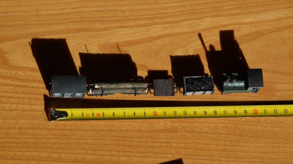

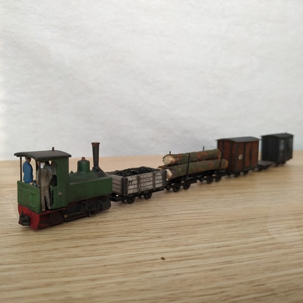

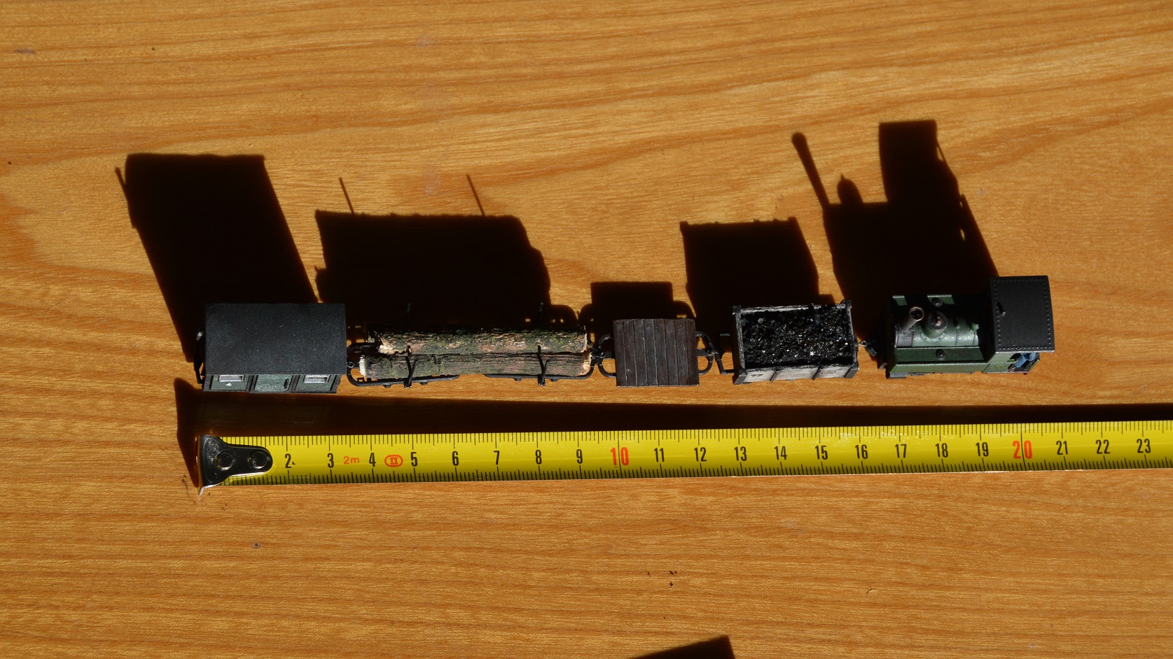

A tak jsem pořídil od Busche lokomotivu Decauville a částečně ji upravil budku, kde jsem zrušil zadní čelo a vytvořil pouze nízkou stěnu s madly až pod střechu a vytvořil imitaci kotle, armatur a dosadil postavičky obsluhy stroje.
Dále jsme vytvořil pár vlastních vozů, většinou inspirovaných opět anglickými železnicemi. Vozy jsem postavil na rámech, které poskytuje Busch jako základ stavebnic. Na fotce jsou kryté vozy a opleny z tovární produkce Busch.

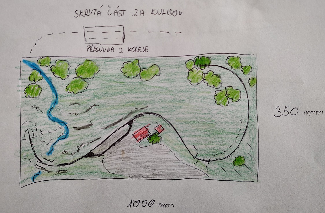

Když už jsem byl u toho upravování strojů a stavby vozů, tak jsem začal přemýšlet nad kolejištěm. Vytyčil jsem si maximální prostor na 1000x350 mm kam se mi vešel motiv malé staničky na fiktivní dráze, kde se jedná o malou dvojkolejnou staničku, kde probíhá nakládka a vykládka malých zásilek. Staniční budovu tvoří stavebnice zastávky od Model scene https://273439756.eshop-rychle.cz/model ... ena-zelena a skříň vyřazeného krytého vozu. Epochou bych se moc netrápil, na těchto úzkých dráhách se toho moc v průběhu času moc neměnilo. Jak již jsem naznačil tak hlavní motiv by měla být malá stanička kde z jedné strany vede trať z tunelu a překonává říčku Coldstrem, která sestupuje ze skalního masivu a z druhé strany za malým esíčkem se ztrácí za kulisou se stromy. Ve skryté části se nachází dvojkolejná přesuvna o délce 220 mm, která umožní provozování pěti vozových souprav plus lomotivy. Ovládání kolejiště analog, stroje jsem opatřil 12V micro motory oproti původním 3V.

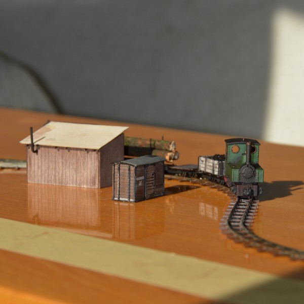

Pro dnešek menší aktualita v podobě slepení zastávky od Model Scene, kdy jsem se snažil znázornit stárnutí a "ošoupání" dřeva. Dojde ještě k předělání krytiny na střeše a dosazení komínku z mosazné trubičky. A dále jsem provedl úpravu skříně vyřazeného vozu který bude znázorňovat kůlnu k budově zastávky. Na kolejišti ještě pod skříň naznačím imitaci podezdívky.

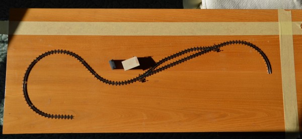

Jelikož dorazilo kolejivo na viditelnou část od Busche, tak jsem si na pracovní desku stolu vymezil rozměry kolejiště pomocí pásky a zkusmo poskládal budoucí námět a hned k pokoukání i přistavil jednu z budoucích souprav. Ve skryté části bude kolejivo od Maerklinu ve velikost Z doplňěno o železný pásek. Přeci jen Busch není nejlevnější.
Jak jsem již psal hned na začátku vlákna, tak délka přesuvny ve skryté části kolejiště bude pouze 220mm, ale i tak to v této velikosti bohatě stačí.
