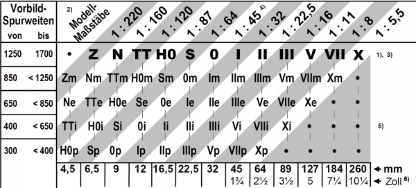

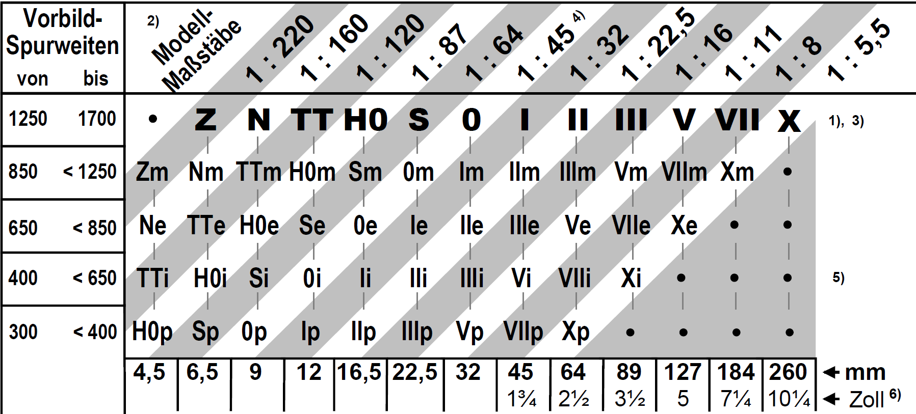

Jedná se o měřítko "IIp" dle normy NEM, že? Většina tabulek přepisujících normy NEM končí u 400 - 650 mm i = Industriebahn (f = Feldbahn). To "p" bohužel nevím co znamená tak, kdyby někdo věděl...
Něměcká verze revidovaná 2011 zdroj: morop.org

Miloš Pavlát: Děkuji za tu tabulku. To "p" bude asi jako park, protože 15" je běžný rozchod parkových a podobných zábavních železnic. I když ta odkazovaná dráha v Kentu dodnes vozí děti do školy a za II. světové války sloužila dokonce i vojenským účelům - například zásobovala invazní jednotky v r. 1944 naftou.
