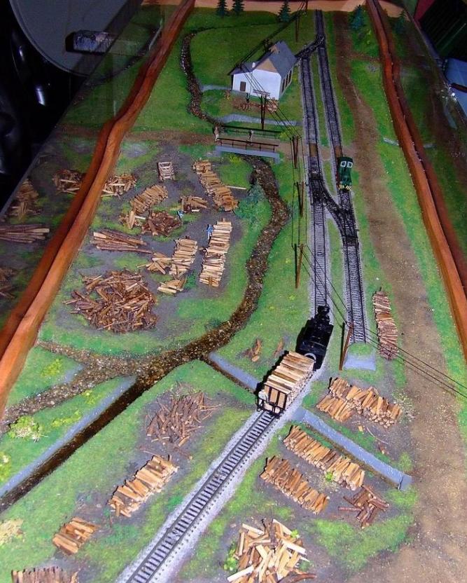

Toto je "letecký" pohled na dioráma, které si postavil jeden slovenský modelář ve velikosti Se (1:64, kolejivo TT) a které bývá vystaveno v expozici Čiernohronské lesní železnice v Čierném Balogu:

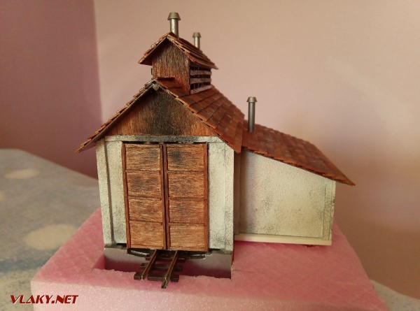

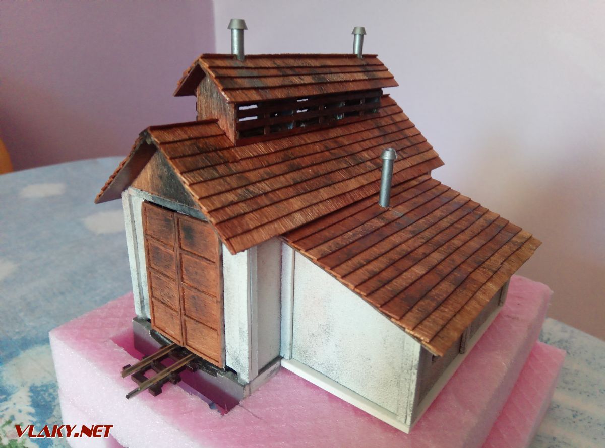

Příspěvekod hank » stř 04 pro, 2019 6:22 pm

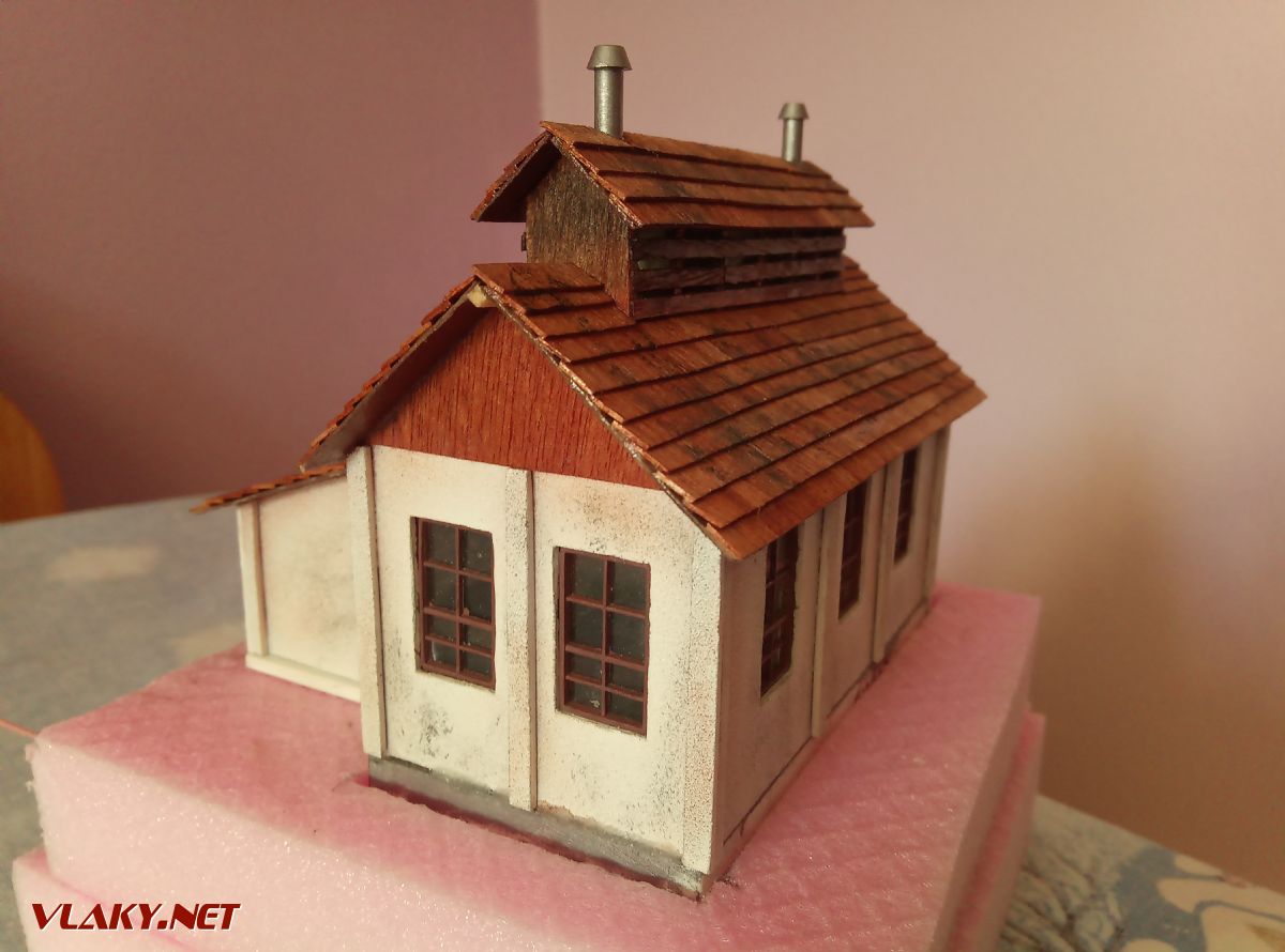

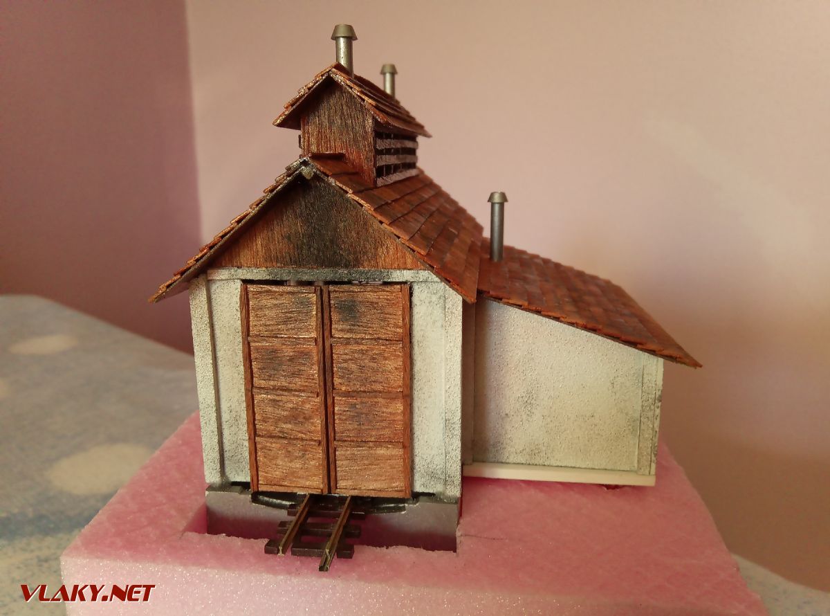

Na stránkách vlaky.net kdysi byly fotky pěkného modelu remízy v Sihle:
Rozměry sice nemám, ale v tomto případě se snad dají odvodit z průjezdného profilu vozidel. Koneckonců modely staveb pro lesní a jiné úzké mohou být docela freelance a přitom nemusejí vypadat blbě. A třeba ti tu pomůže někdo ze zdejších specialistů-ouzkařů. Já bych možná vyšťoural rozměrové náčrtky podobných staveb z Oravy/Kysuc i odjinud.
Kdybys měl zájem, dej vědět.

Příspěvekod hank61 » stř 04 pro, 2019 6:27 pm
Hanku. Ta stavba to je velká krása.... To by se mi libilo :wink:

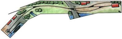

Příspěvekod hank61 » čtv 05 pro, 2019 6:49 am

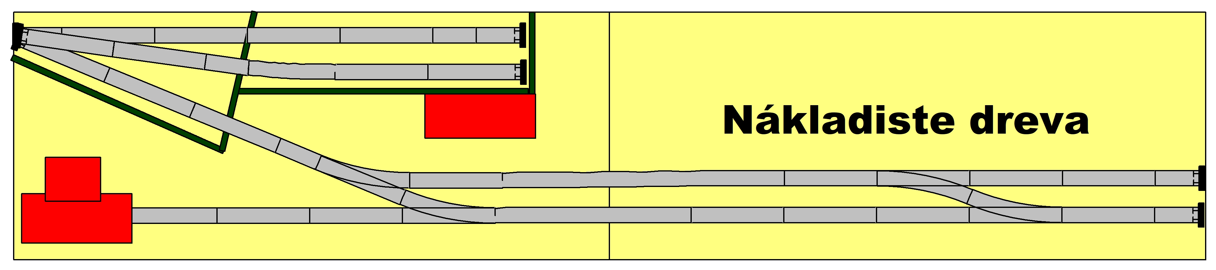

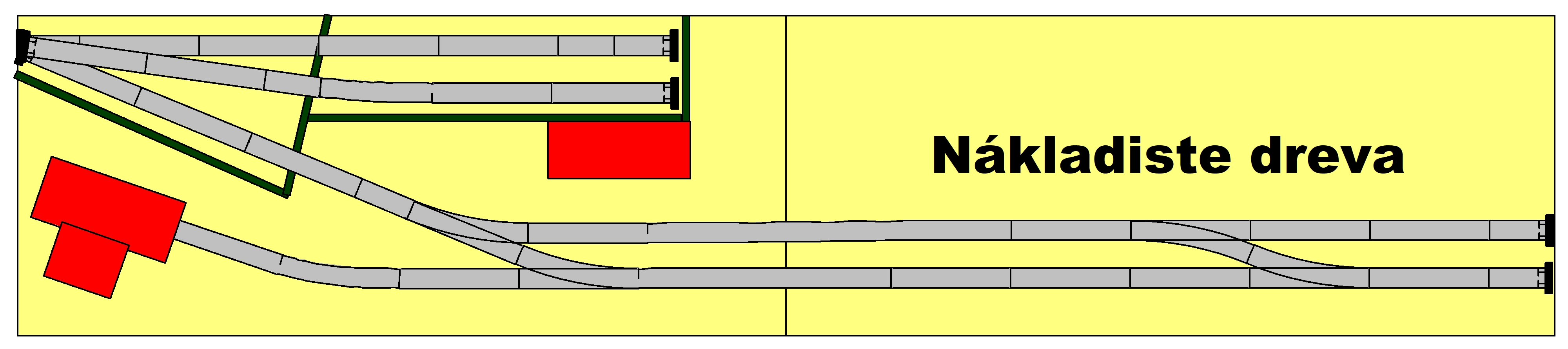

Včera jsem si ještě něco málo kreslil a trochu jsem modifikoval Sihlu, co mi posílal Hank. Rozměr by vycházel na 2100 x 450mm. Vlevo nahoře by byla za kulisou segmentová přesuvna o délce mostovky 420mm. Ta by umožnila přesunout soupravu 1x loko + 3 dvouosé vozy, případně 1x loko + 1 čtyřosý + 1 dvouosý vůz ze SN na hlavní trať k překladišti a zpět. Výtopnu bych umístil vlevo dolů.
Případně, aby to nebylo tak rovné
Příspěvky: 2601

Příspěvekod hopeter » čtv 05 pro, 2019 7:20 am
Ještě bych o kousek ( cca 10°) dal šikmo tu pravou stranu. K té točně/přesuvně : možná by bylo zábavnější otáčet jen lokomotivy a ne celé soupravy.

Příspěvekod hank61 » čtv 05 pro, 2019 8:11 am
hopeter píše:Ještě bych o kousek ( cca 10°) dal šikmo tu pravou stranu. K té točně/přesuvně : možná by bylo zábavnější otáčet jen lokomotivy a ne celé soupravy.
Honzo. Sice nyní nemám moc času nad tím přemýšlet, ale vůbec nevím, jak to myslíš :wink:

Příspěvekod JanoH0e » čtv 05 pro, 2019 9:06 am
Skús dohľadať niekde na internete Miba 5 a 6 2010 - Köstritzer Kreisbahn, býva voľne k prehliadke, len sa treba preklikať. Ale plán koľajiska sa ti zjavy aj keď to dáš do googlu. Sihla v tvojom podaní je pekná, ale neperspektívna. Si limitovaný dĺžkou presuvné = dĺžka vlaku. A ta ti nejak dlhá nevyjde. Takže je zbytočne stavať dlhú stanicu a ..... prevádzka tiež nič moc - prázdne 2 vagóniky - opleny, sem a prázdne späť, pretože by sa ti nevošli naložené na presuvňu. Takže trochu pozmeniť zadanie. Nie lesná železnica, ale niečo na motíve Sliezkých železníc typu Chybi-Schwarzwasser. Plán upravený Köstritzer Kreisbahn. Námet : epocha II -III. Pod kopcom končí miestna neštátna železnica do miestnych kúpeľov Čierna voda, ktoré sú miestnym regionálnym turistickým centrom. Z krátkej staničky vedie vlečka do miestneho nákladiska - s rampou alebo bez, so skladiskom alebo bez - ako sa bude páčiť, kde sa nakladá drevo z píly - nie na opleny, mlieko, minerálka, miestne poľnohospodárske produkty a pod. To umožní síce nie veľkú, ale rozmanitú nákladnú dopravu pre 2 vozne vo vlaku aspoň pre 2 páry nákladných - zmiešaných vlakov. Trakcia môže byť podľa potreby buď elektrická, motorová, parná - podľa obľuby alebo toho, čo človek môže kúpiť, resp. postaviť . Osobná doprava môže byť v najromantickejšej podobe parná - parný krátky motorový voz typu Komárek, v špičke doplnený 1 až max. 2 osobnými vozňami. Nákladná doprava môže byť realizovaná buď zmiešanými alebo čisto nákladnými vlakmi. Stačia 2 zetky - minerálka, mlieko atď. a 2 otvorené nízko alebo vysokostenné vozne na drevo. Poprípade mix oboch typov. Ako bonus môže byť podvalník s vagónom uhlia od f. Domalíp alebo Zetka z odliatku, či vlastnej stavby. Na čisto nákladne vlaky je možné použiť lokomotívu. To umožní bohatú prevádzku s relatívne malým počtom vagónov. Krajina môže byť od horského pralesa až po park na predmestí.

Příspěvekod hank61 » čtv 05 pro, 2019 9:34 am
Jano. Myslel jsi toto?
