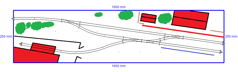

Zdravím vespolek,

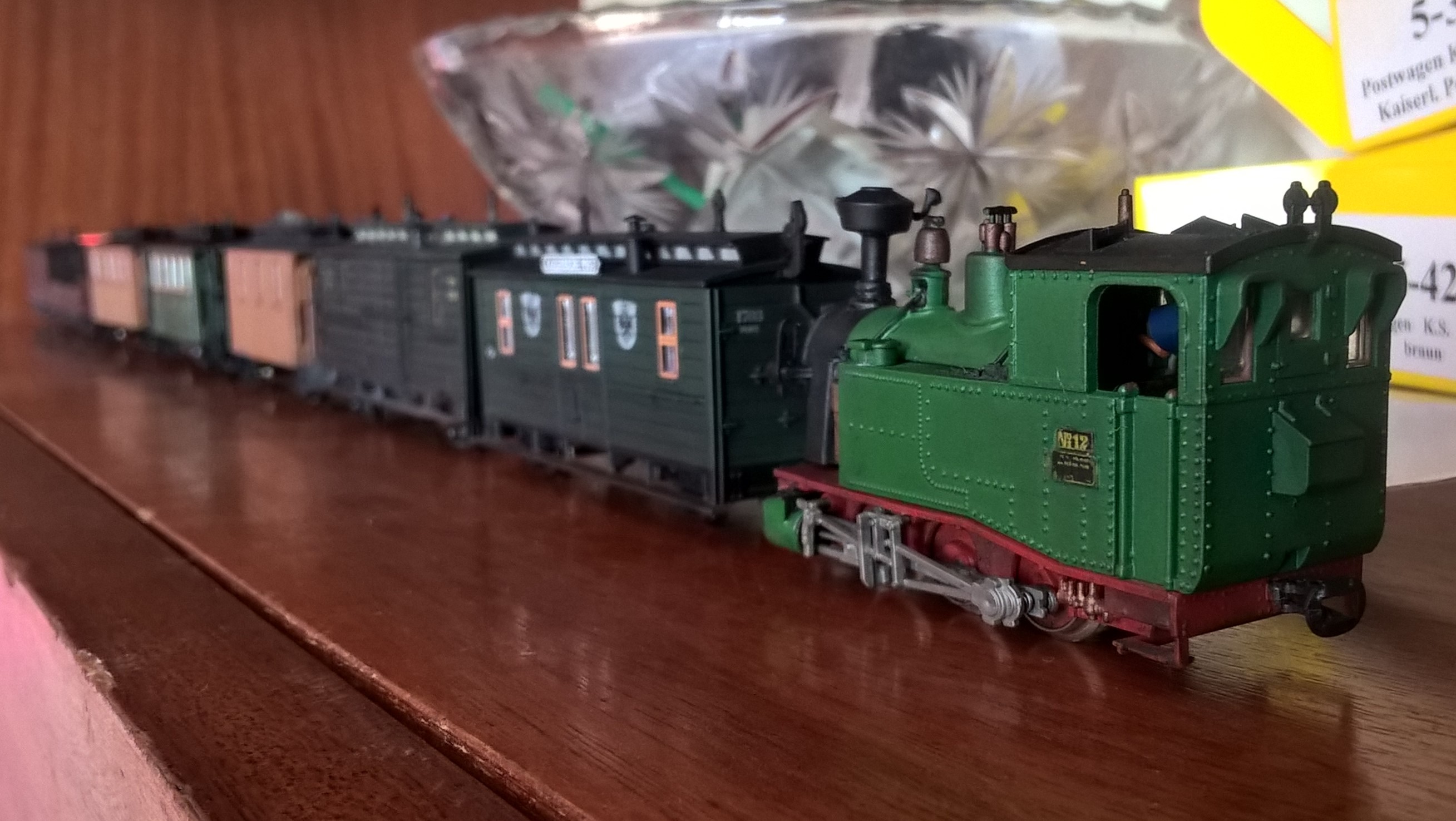

při sledování zdejšího fóra a viděně spousty malých kolejišť, jsem se odhodlal k myšlence podobné. Už nějaký čas se mi doma hromadí vozidla od Německého výrobce Technomodell, nyní již PMT a tak by byla škoda je nikterak nevyužít. Na naše velké kolejiště se moc nehodí a myslím si, že zrovna tento prvoepochový park krátkých vozidel by byl na nějaké malé kolejišťátko jako stvořený.
Vycházel bych z největšího možného prostoru 1000 x 250 mm na viditelnou část a skrytá část by byla řešená jako přesuvna o 3 kolejích. Do skryté části by se vjíždělo přes kulisu oddělenou zelení.
Hlavním námětem by byla dvojkolejná koncová stanice s jedním nástupištěm ( červená čára ), nakládkovou plochou ( modrá čára ) a jedním šturcem vedoucím do místní továrny na stroje pana velkotovárníka Hartmanna, kde by byla krytá nakládková rampa. Myslím, že na daný prostor je toho akorát a více kolejí by pouze zkazilo výsledný dojem a zkazilo kouzlo romantické lokálky, která spojuje místní městečka a vlní se podél říčky.
Dopravu by zajišťoval stroj Ik, Jedná se o malou trojspřežní tendrovou lokomotivu, která by zde zajišťovala dopravu s pomocí malých dvouosých vozů ( služební, poštovní, kryté a otevřené vozy).

Kolejivo bude použito PECO, flexi koleje a krátké výhybky ST-405 a 406 a úhlu odbočení 9 palců. Ovládání kolejiště pomocí DCC

Příspěvekod Ivan » ned 30 zář, 2018 6:43 pm
Mně se nápad také líbí, mini teď jedou :wink:
Možná bych vlečkovou kolej udělal rovnoběžně s rámem, nebylo by tak velké esicko.

Příspěvekod U37008 » úte 02 říj, 2018 12:03 pm
jihous píše:Já to vidím jako dobrý nápad provětrat tahle vozidla nikde jinde neprovozovatelná.
Přesně taková byla prvotní myšlenka, vozidla co se jinam nehodí, alespoň by měla vlastník kolejiště.
Ivan píše:Mně se nápad také líbí, mini teď jedou :wink:
Kolej se dá vždy upravit, prozatím my šlo o prvotní myšlenku a rozvržení budov. Zatím vybírám budovy vhodné k použití, tak se uvidí jaký se nakonec zastaví prostor.
