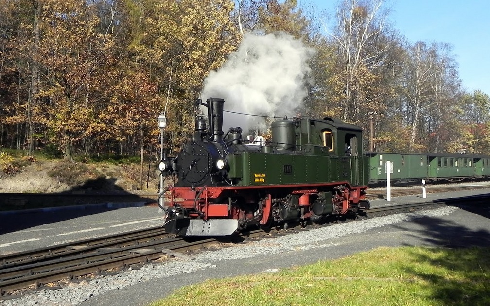

Lokomotiva je to stejné řady, ale pro nás bohužel mají všechny co jsou na těchto stránkach špatné kotle, které dostaly při rekonstrukcích.
Odlišností je tam více už mají nové svařované vany, jiný parojem, chybí písečník na kotli a jiná armatura. Bylo by to na celkovou předělávku, aby odpovídala U99.554
Jinak si najdi na internetu mayerku IVk 145, potažmo 99.555, je to vlastně sesterský stroj naší české a přibližně tak by měla vypadat.
Jenom pro ilustraci přikládám jednu moji narychlo nalezenou fotku ze žitavy stroje IVk 145.
a nebo zkusit čekat a doufat, že udělají i starší provedení
