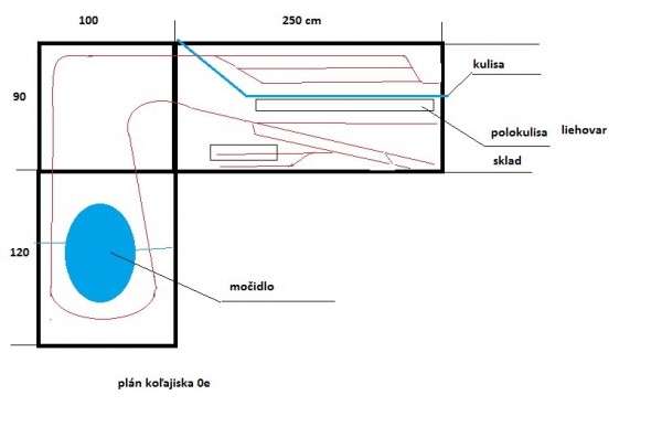

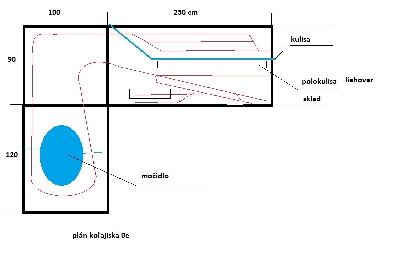

Námet : Hospodárska železnica vedúca od stanice ČSD na juhu Slovenska do hospodárského dvora, kde sa náchádza liehovar, sklady poľnohospodárských produktov a poľ. potrieb. Vlastný majer je osada so stálymi zamestnancami majera a robotníkov. Osobná preprava sa realizuje iba pre obyvateľov majera, trať nie je verejná. Primárne slúži ako vlečka pre potreby majera.
Prevádzka - 3 páry vlakov. Ráno a večer odváža vlak mlieko v kanvách do stanice, kde sa prekladá do vlakov ČSD, ktoré ho odvážajú do mliekárni, ďalej kusový tovar a zásielky. Jeden pár vlakov slúži k obsluhe majera s vozňami na podvalníkoch. Plán je v prílohe. Pripomienky a doplnky vítané. Časom by som sem dával postup prác, ale je to na veľmi dlho.

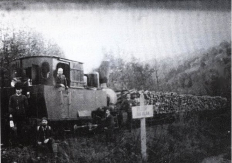

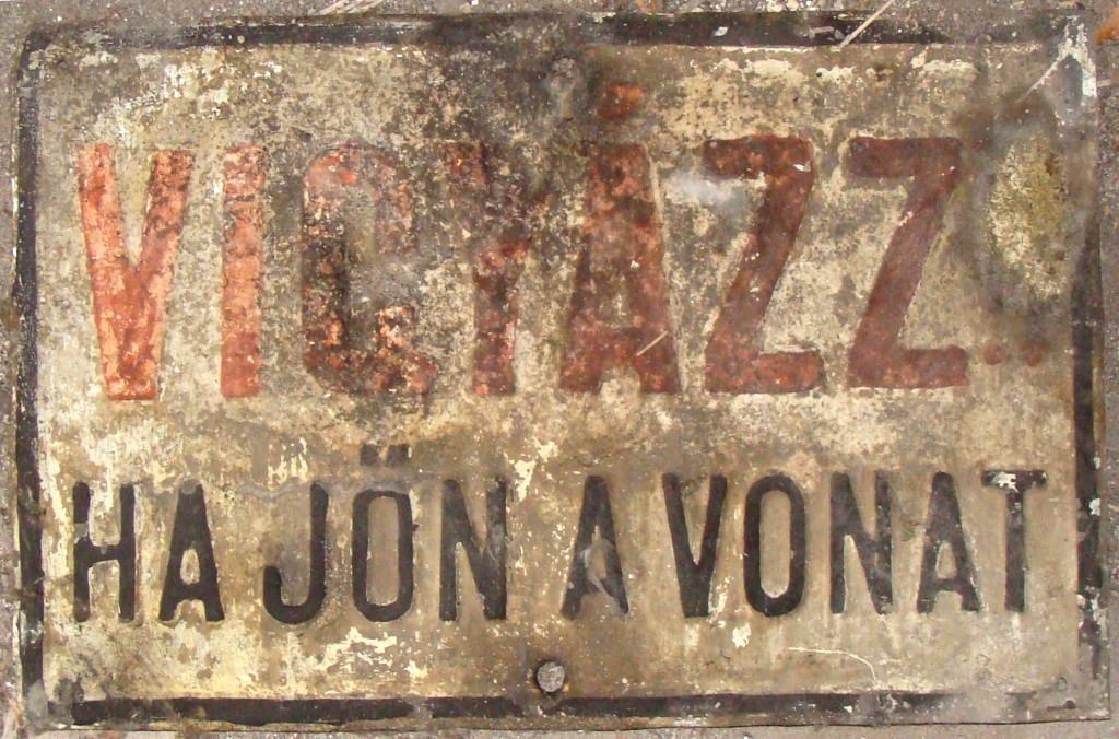

Nejaké fotky mám aj ja, dokonca priamo z terénu, kde sú ešte pozostatky. Bolo urobené z močiara po odvodnení. Ale oveľa zaujímavejšie je konope. Zámysel je, urobiť breh u trate "divý", pálky, trstiny, vŕby a pod., zatiaľ čo otvorená strana bude na hospodárske využitie s kolami na privezovanie a poľnou cestou. Samozrejme tabuľka pozor na vlak nesmie chýbať.

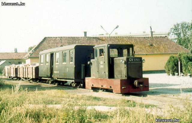

A dám ešte 3 fotky z inšpirácie. Staré močidlo, klasika na hospodárskej dráhe -Maďarsko a repák zo Slovenska.

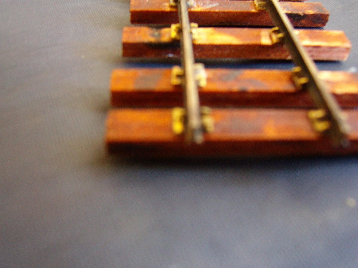

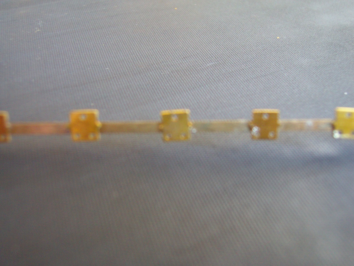

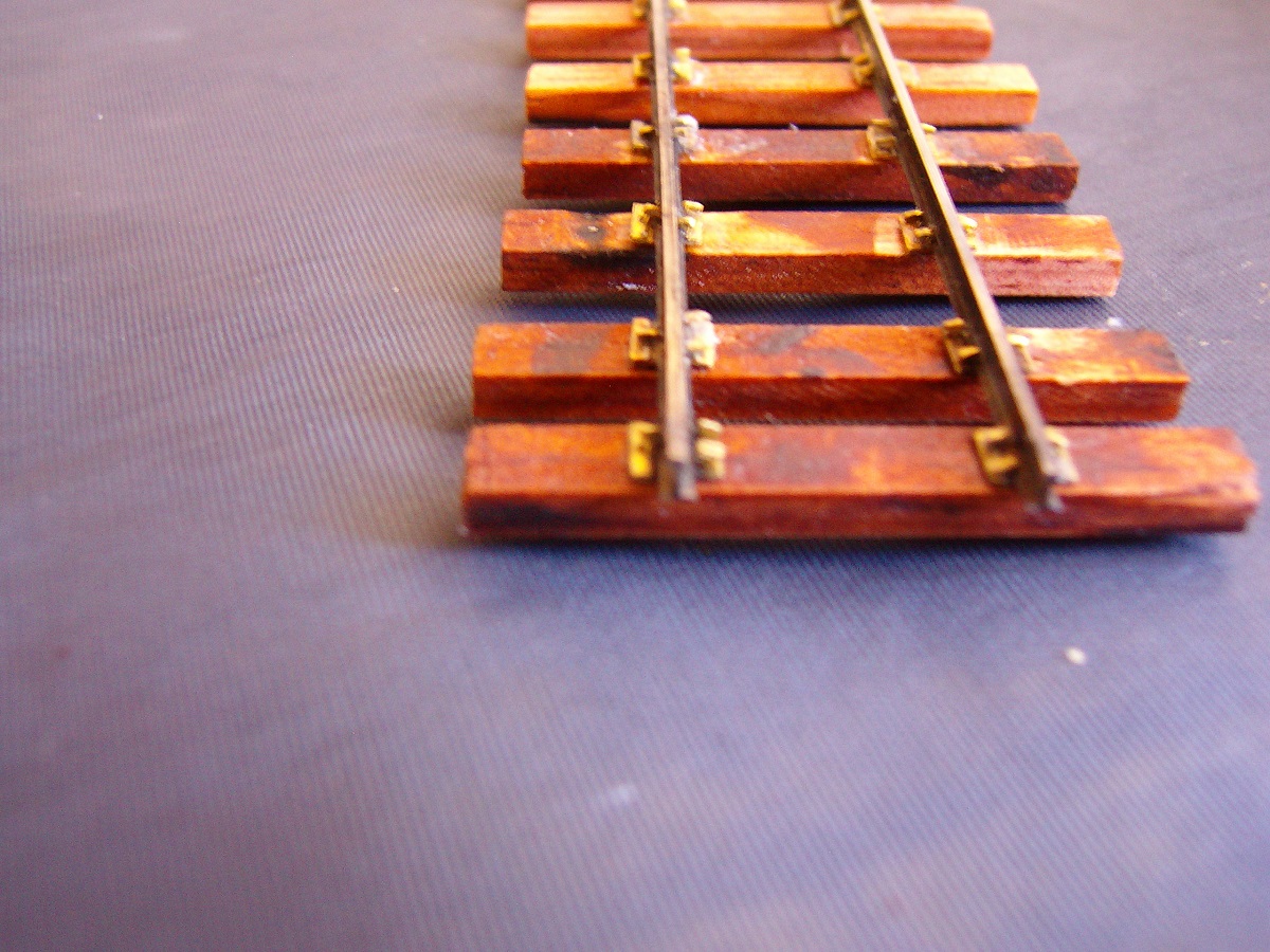

Stavba cez leto ide pomalým tempom. Zatiaľ som dostal od DH loko lepty podkladníc, klincov, spojky ktoré boli vyrobené podľa návrhu. Takže teraz skladám koľaje a výhybky.
Ako pražce mi slúži lišta 3x5 mm z borovice, smreku atď. Lišty som napustil moridlom. Vzdialenosti medzi podvalmi sú podľa príručiek o stavbe úzkorozchodných železníc. Odpovedá to vzdialenosti okolo 600 mm. Dám zopár obrázkov pre inšpiráciu. Pokiaľ by niekto chcel podrobnosti postupu, nech napíše, odpoviem.
