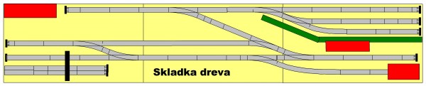

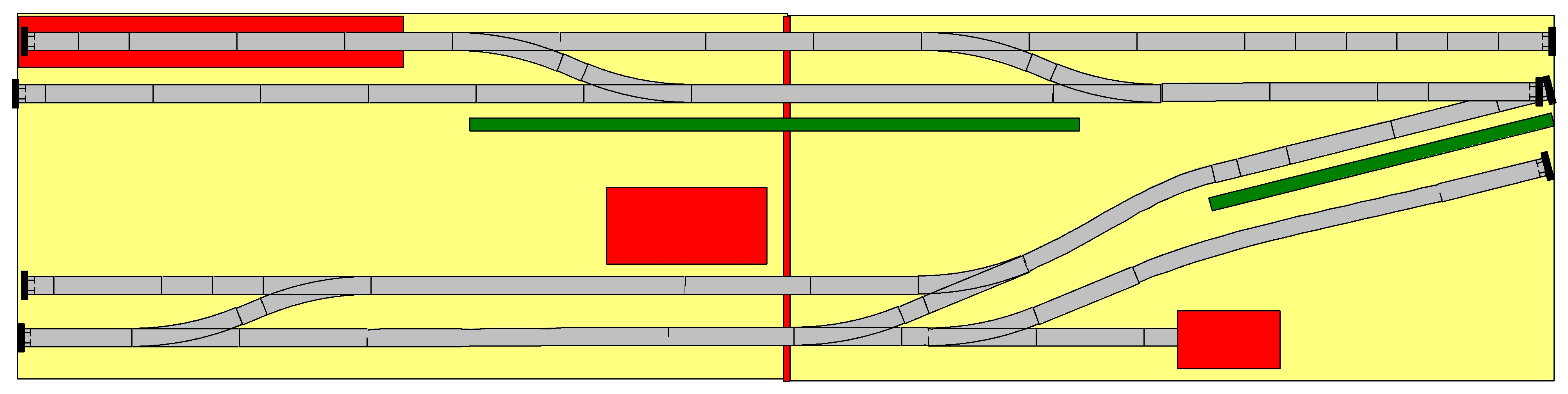

Hanku děkuji za "lesní" inspiraci. Kdybych se měl vrátit k původnímu tématu lesní železnice, mohlo by to vypadat např. takto? Vlevo by bylo překladiště s portálovým jeřábem na normální rozchod.

hank61 píše:Kdybych se měl vrátit k původnímu tématu lesní železnice, mohlo by to vypadat např. takto? Vlevo by bylo překladiště s portálovým jeřábem na normální rozchod.
Normálně rozchodná kolej by zřejmě byla z opačné strany té úzké koleje, aby pro ni a příslušné hromady dříví bylo víc místa - ve tvém případě už mimo kolejiště. A souběh normální a úzké koleje by na 100% byl delší, aby se zároveň dalo nakládat do více normálně rozchodných vozů.

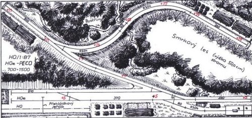

Prekladisko máš tu : http://www.lzlm.wbl.sk/Drevosklad-a-depo-LZLM.html. Plány, foto.

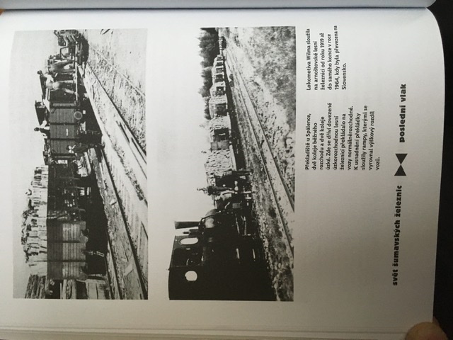

Pokud by byl zájem o vzor ze Šumavy hodí se překladiště ve Spálenci mezi Prachaticemi a Volary. Dle knihy “Svět šumavských železnic” od autorů R.Kozáka,V.Šlégra a R.Hajníka mělo dvě koleje normálního a dvě úzkého rozchodu. K usnadnění překládky byly úzké koleje na rampě. Příkladám dvě fotky ze zmíněné knihy.

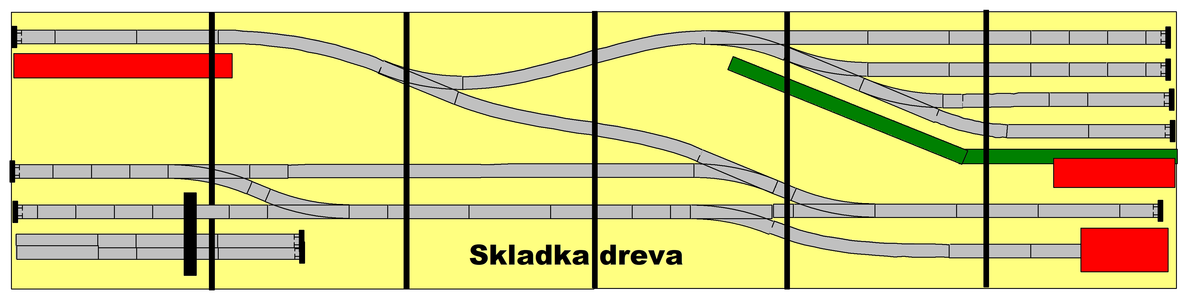

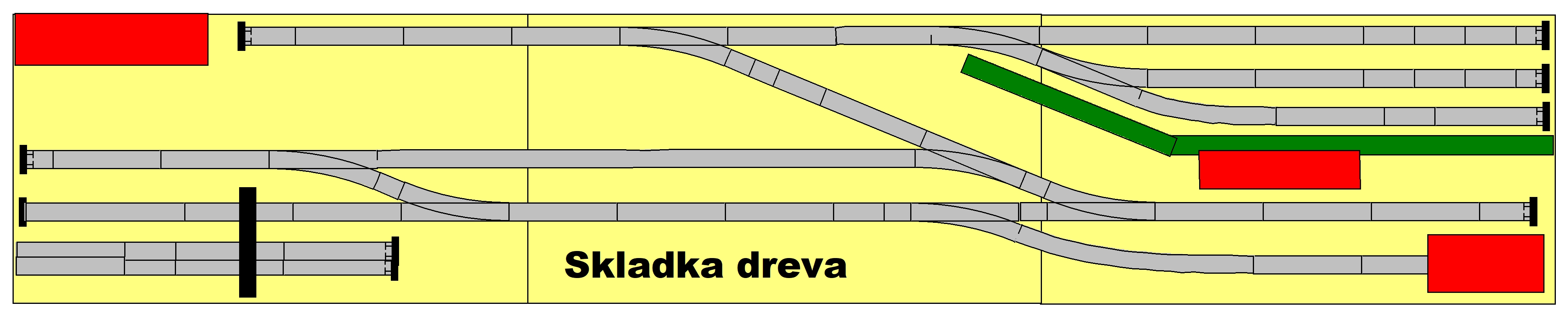

Ještě jsem zkusil modifikovat lesní nákladiště dle plánu Milana F. Vzhledem k malé šířce segmentu by se ze SN přijíždělo úvratí.

Jano, Michale, díky! Oboje jsem neznal, hledal jsem něco jako je ta Šumava, malé prekladiště. Zvažuji stále zda portálový jeřáb či bez. Směřuji mini na konec šedesátých let. Možná udělám jen rampu, kde bude mít úzká jednu objízdnou kolej a jelikož pokrok od ruční překlady nezastavíš, zaparkuji tam autojeřáb. Možná to nebude zcela odpovídat realitě, ale mně se to tak bude líbit.
Plánek Milana k úzké znám, mám i další kolejove planky, ale fotku malého prekladiště skoro žádnou. Díky!

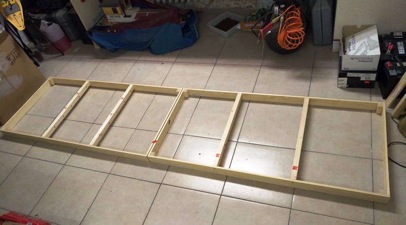

Práce začaly. Nakonec to budou dva segmenty o rozměrech 1200x550mm. Výsledná plocha minikolejiště =1,32m2.

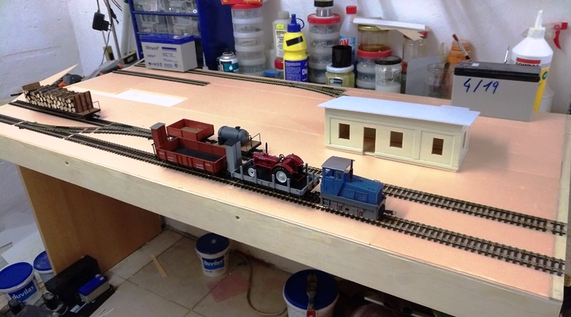

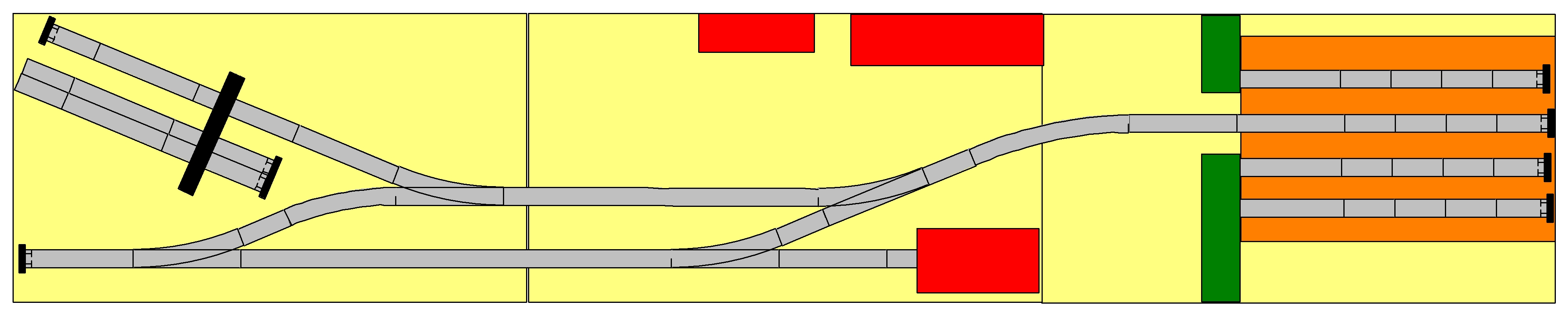

Po týdnu přemýšlení nad finálním tématem to nakonec bude takový kompromis. Něco na způsob, co mi doporučil JanoH0e. Malá koncová stanice nestátní železnice s malou staniční budovou /zvětšené Citonice/a vlečnou vpravo, která bude fungovat především jako nákladiště dřeva. Spojení stanice se SN bude pomocí segmentové točny, která pojme celou soupravu. Levá kusá kolej blíže ke stanici bude viditelná vlečka do nějaké, patrně strojírenské fabriky.

Nějak mě tam nesedí zastávka Citonice. Místo krabice s rovnou střechou by tam lépe pasovala ta Lesná (odkaz máš v mailu) nebo Nová Ves. Prostě něco se sedlovou střechou... :wink:
Ta segmentová točna vypadá zajímavě , jsem zvědavý na realizaci.
Ať se daří.
