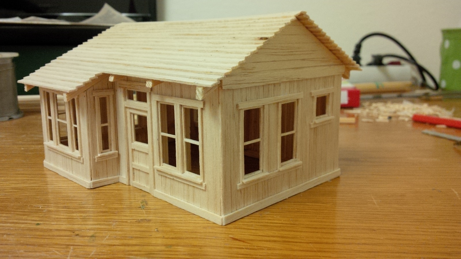

Ahoj Honzo. Moc díky... Budovy jsou stavěny v podstatě jen dle fotografií, které jsem vygůglil a překreslil si plány na čtverečkovaný papír. V podstatě se dá říct, že je vše stavěno podle oka :) Přikládám foto třeba ze stavby staniční budovy, kde jsem dělal okna z řezaných proužků balsy. Nyní jsem technologicky pokročil a dobrý kamarád mi je tiskne na 3D tiskárně - zde jsem ušetřil tak měsíc práce :lol:

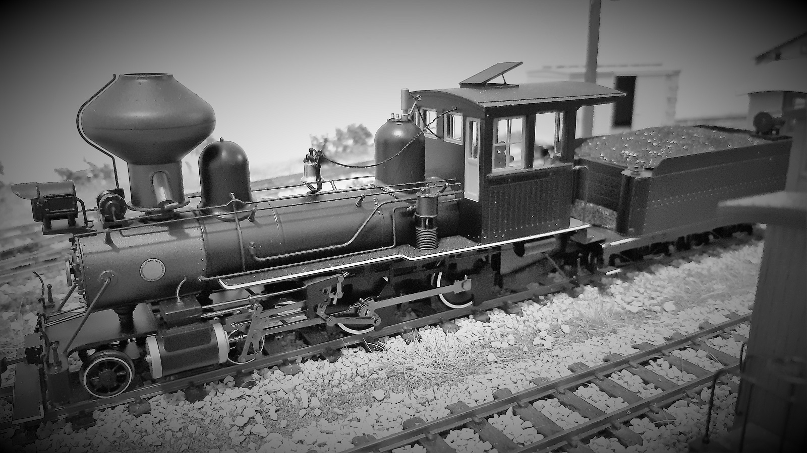

A když sem vkládám nějaké foto, tak i jednu náladovku mé oblíbené 4-4-0 American :)

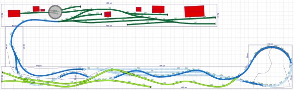

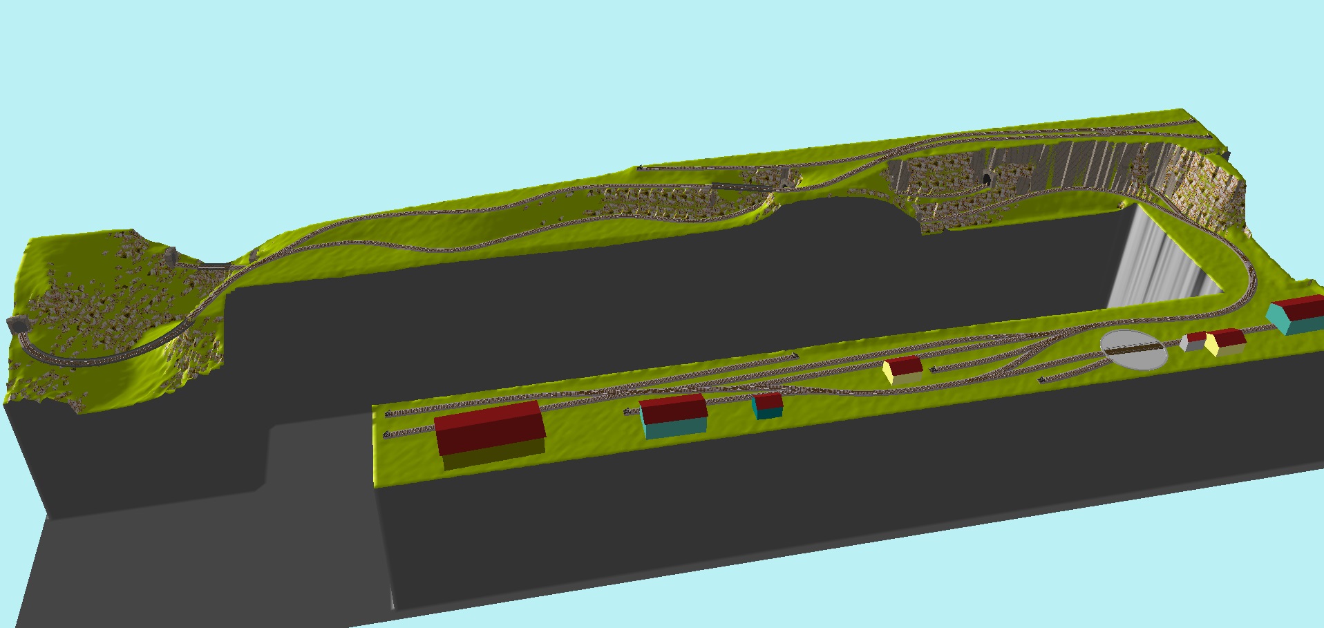

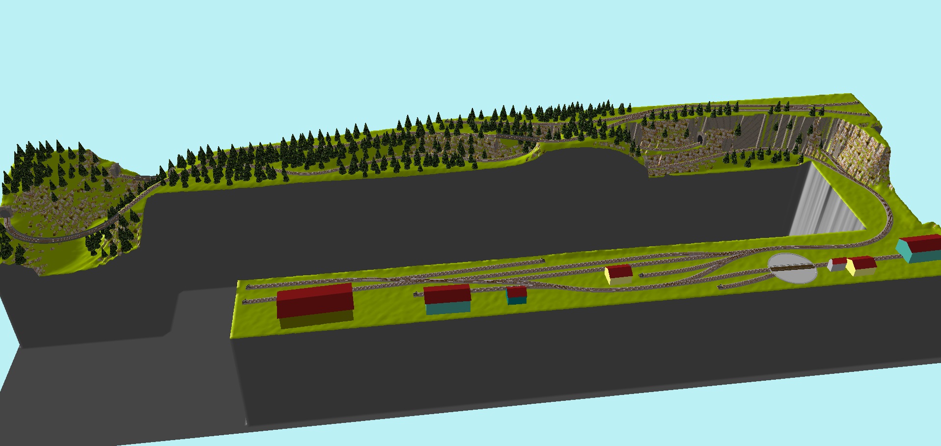

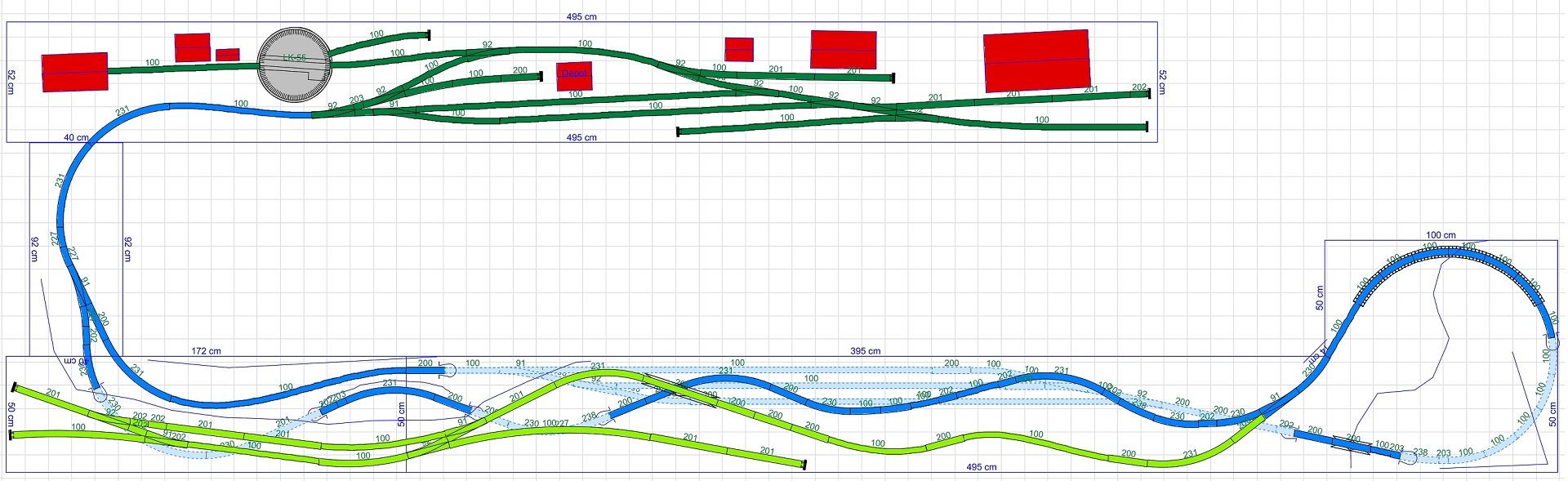

Dnes mi zbylo trochu času a tak jsem ho využil na plánování druhé strany kolejiště. Kolejiště má již nohy a tak jsem mohl vyměřit výšky tratí na protější straně. Šikmá stěna podkroví mi trochu kazí plány, ale budu to při stavbě upravovat skutečným poměrům. Prozatím mi jde o to, co se v podstatě na tuto šíři vleze. No a vyšlo mi z toho toto.
Hlavní trať je v podstatě smyčka se skrytou stanicí umístěnou dopředu k obsluze, tak abych mohl na točící židli ovládát Black Butte i skrytou stanici. Z hlavní tratě za obloukovým dřevěným mostem odbočuje těžařská železnice, která končí v malém Kempu pro stahování dřeva. Stoupání této tratě je cca 6%, což by lokomotivy typu Heisler a Shay měli zvládnout, neplánuji tahat více než 3 skeletony s 1 caboose.
Jakékoliv připomínky, či návrhy na jiné vedení tratí jsou nadmíru vítány.
Přeji pohodový večer.

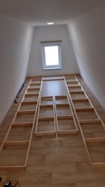

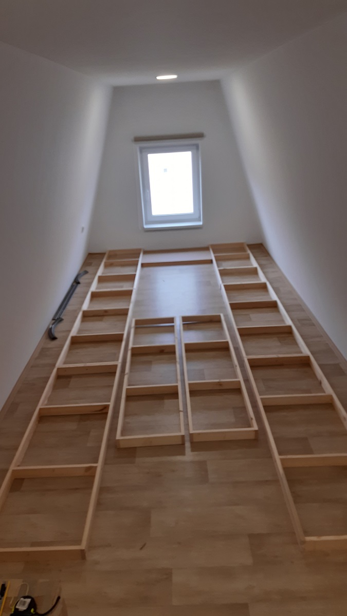

Ahoj, jojo, tady to bude teprve ta správná Amerika. :mrgreen: Moc se na to těším. Šikminu mám poměrně strmou, ale i tak když člověk zapomene, tak to je ran :? . Přikládám foto dispozice,
Tuhle jsem se fakt lekl, když jsem si hotovou část položil na bok a chtěl jsem ji překročit a nevychytal jsem výšku a flákl jsem se do hlavy a málem jsem to zaparkoval do hotové stanice. :roll:
