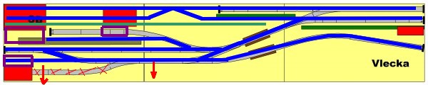

A nebo to pojmout klasicky s mostkem, oddělující stanici a SN s vlečkou :wink:

Zkus ještě verzi s podélnou kulisou v celé délce jak navrhuje Jano. :wink: Je ovšem otázkou jak bude přístup ke kolejišti jestli z obou delších stran nebo jen z jedné. Když už to nejde více do délky tak by to mohlo jít do šířky... :)

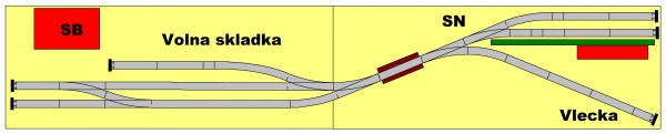

JanoH0e píše:Napadla ma myšlienka v súvislosti so segmentovou točňou - presuvňou. Dať kulisu na celú dĺžku modulu, segmentu ..., samozrejme s otvorom pre trať :D . Voľná trať by potom ústila do nej a za kulisou by bola 2-3 koľajna stanica s možnosťou obchádzania súpravy. A podľa možnosti aj nejaká kusá koľaj na odstavenie sunutej súpravy. Koncová výhybka môže byť samovratná. Poprípade tam môže byť zase točňa. :lol:
Jano. Tenhle příspěvek jsem úplně přehlédl. Zkusím zitra něco nakreslit. Diky :wink:

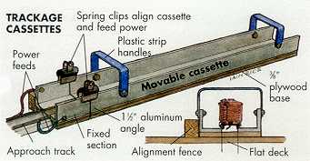

Ta kazeta může vypadat nějak takhle:
(Bohužel nemám větší obrázek, ale princip je myslím zřejmý...) Když ty kazety budeš mít tři, tak pořád budeš mít v záloze další dvě soupravy.
Materiál - hliníkový profil, překližka. Na vodivé propojení s kolejištěm a zároveň na ustavení a zafixování ve správné poloze stačí kancelářské klipy s pružinou na papíry. Ty modré rukojeti nejsou ani nutné. U mě vyzkoušeno v TT, funguje to spolehlivě.

hank píše:Ta kazeta může vypadat nějak takhle:
Hanku. O tomhle vím již delší dobu, ale zatím mě toto řešení nějak nenadchlo. :D S tím SN se snad nějak vypořádám, abych na soupravu nemusel sáhnout :wink: I kdybych to měl vyřešit podobně jako ty - viditelná pouze stanice a vedle přesuvna s možností objíždění :wink:

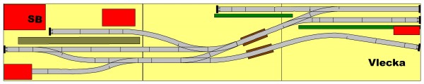

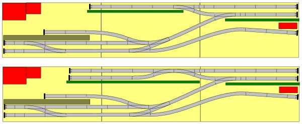

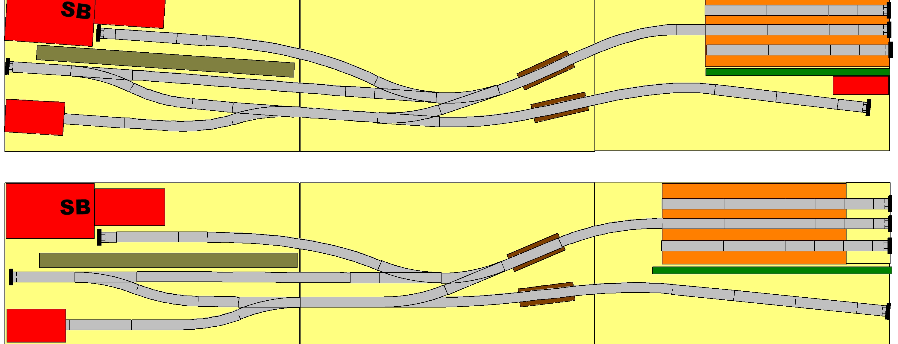

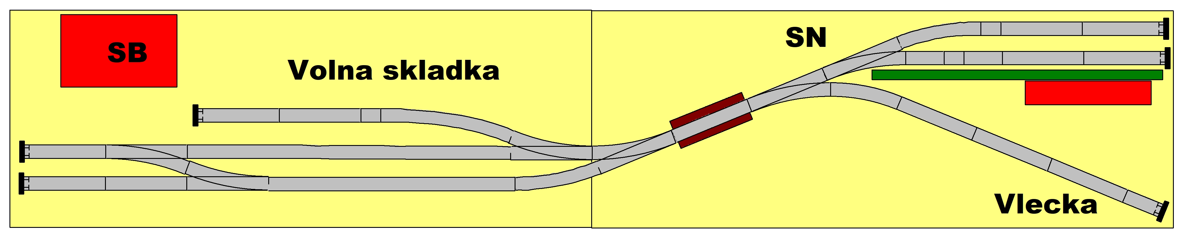

Pro upřesnění. Uvažuji, že kolejiště bude přístupné pouze z přední strany. Šířku 450mm považuji vzhledem k prostoru, kde bych jej chtěl provozovat za maximální. Z toho mi ani nevychází možnost podélné kulisy za kterou by bylo 2-3 kolejné SN. /Teda pokud bych nechtěl ve viditelné části pouze jednu kolej./ Nabízí se i jedno z těchto řešení. V prvním případě je SN tvořené segmentovou, nebo klasickou přesuvnou bez možností objíždění, ve druhém případě klasickou přesuvnou s možností objíždění, ale za cenu zkrácení kousku volné tratě a situování stanice rovnoběžně s hranou segmentů. Ačkoliv jsem zavrhoval i kazetové řešení - viz příspěvek od Hanka, možná i toto by byla cesta. Na tom prostoru a v téhle velikosti to je a bude to o spoustě kompromisů. :wink:

Hanku, jak to myslíš s těmi přesuvnami na posledním obrázku. Zdá se mi, že na tu krajní kolej se nikdy nedostaneš. Nebo mi něco uniká?
Trixt
Příspěvky: 1353
Re: Lesní úzká 0e

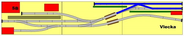

Příspěvekod hank61 » čtv 12 pro, 2019 4:08 pm
Trixt - Ber toto pouze schematicky. V reálu bych to musel přesně vyměřit, ale vyšlo by to.

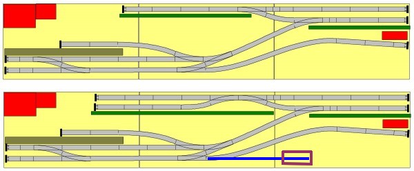

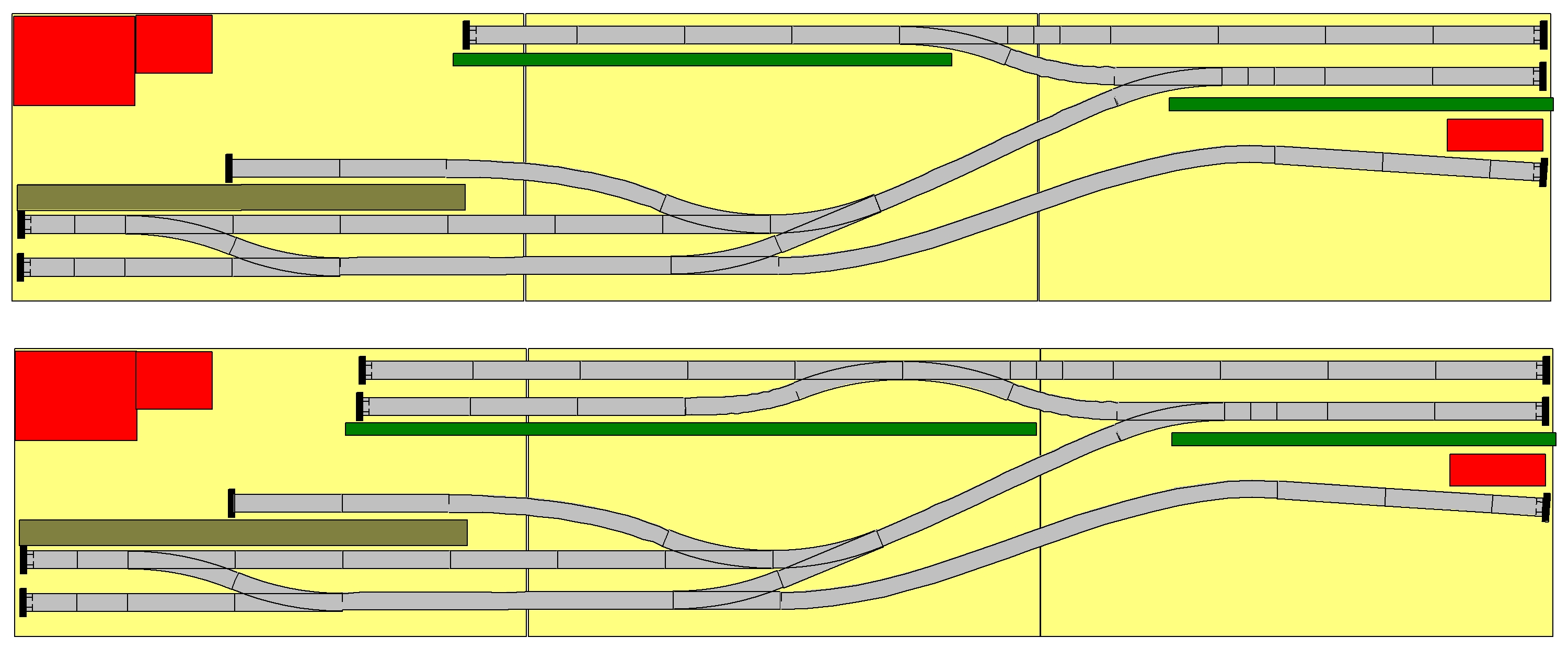

Hopeter - Myslel jsi to nějak takto? Ta kusá za kulisou na prostředním segmentu by byla ve stoupání. Obávám se, že prostor mi více neumožní...
Příspěvky: 2601
Re: Lesní úzká 0e
Příspěvekod hopeter » čtv 12 pro, 2019 4:45 pm
No z části ano... Ovšem tak jak to máš bys musel vyjíždět s mašinou do viditelné části a na tu spodní kolej bys nemohl spádovat.

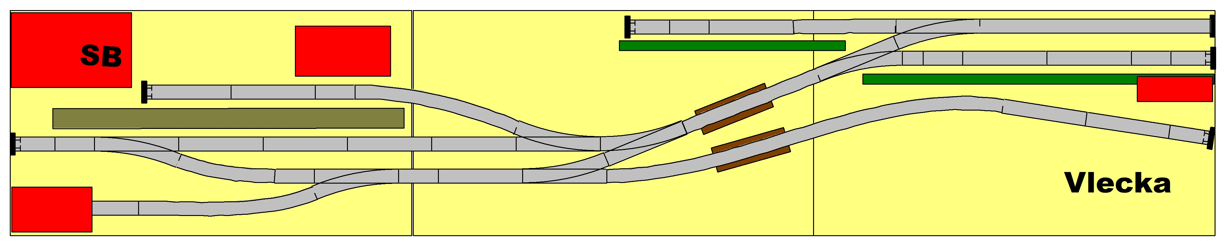

Kameničky ( moje upravené ) jsou takhle
Když už ti do toho šťourám tak mě ještě napadlo tohle - přidat úvrať...
Využít na SN celou délku. Ve stanici výtopnu do šturcu. Tím získáš místo na posunutí celé stanice níže. Na kolej pravo nahoře se vejde mašina na posun a nemusíš dělat "kopeček" :wink:
Příspěvky: 3065
Re: Lesní úzká 0e
Příspěvekod hank61 » čtv 12 pro, 2019 5:31 pm
Asi by byla vhodnější ta varianta s tou jednou výtažnou kolejí.
Příspěvky: 2601
Re: Lesní úzká 0e
Příspěvekod hopeter » čtv 12 pro, 2019 6:09 pm
To už záleží na tobě. Víc kolejí , víc se vejde. Krajiny moc nezískáš a stejně to bude kulisa. Jak tě znám tak u jedné mašiny a čtyř vagonů nezůstane... :mrgreen:
A myslím,že by se vešla bez velkého násilí i ta remíza. Třeba jen bouda pro diesela.
