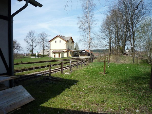

jinak mam dotaz na vsechny na fotce (kterou jsem si pujcil od kolegy mivi )je zbytek ohrady na uhli
zauhlovani
me by zajimalo jestli to je ze zauhlovani vsechno staci teda udelat ohrada a vni uhli? to to uhli zvedaly ruco v putnach na lokomotivy?
ČD v Nku
Martin Justiz
Příspěvky: 448
Bydliště: praha slivenec
Re: Česká Kanada 2
Příspěvekod JanoH0e » čtv 03 říj, 2013 6:04 pm
Ako to bolo v N.B. presne, neviem. Možno treba napísať do JHMD pamätníkom, ako to presne fungovalo. Ja ti môžem iba opísať, čo poznám z iných tratí. Zauhľovanie bez mechanizmov - Ohrada 3 boká, zo strany koľaje otvorená, max 2 dosky. Preskakovať ohradu s vedrom je nezmysel. Uhlie sa dopĺňalo buď fúrikom - kolečkom, ktorý sa naložil a potom prehádzal - vysypal do lokomotívy, alebo putňami alebo vedrami . Niekde sa nachádzal jednoduchý kladkostroj, ktorým sa vyspával celý fúrik. Ak bol jednoduchý žeriav, ohrada bola celá uzatvorená. Tretím spôsobom je dopĺňanie uhlia priamo z odstaveného vagóna.

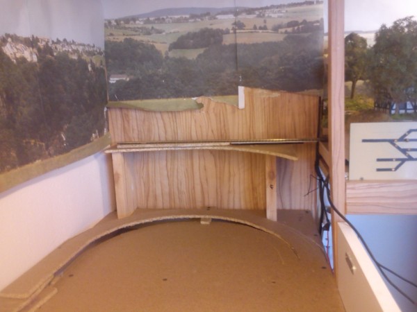

Příspěvekod Martin Justiz » pát 04 říj, 2013 3:23 pm
pro lepsi pochopeni foto
segment 3
kde vydime (roztrhany pozadi ktere vymenime :lol: )zakladni ram s deskou a budouci vyjez a stoupani ze skrytaku a na podperach provizorni vyjezd z 1segmentu

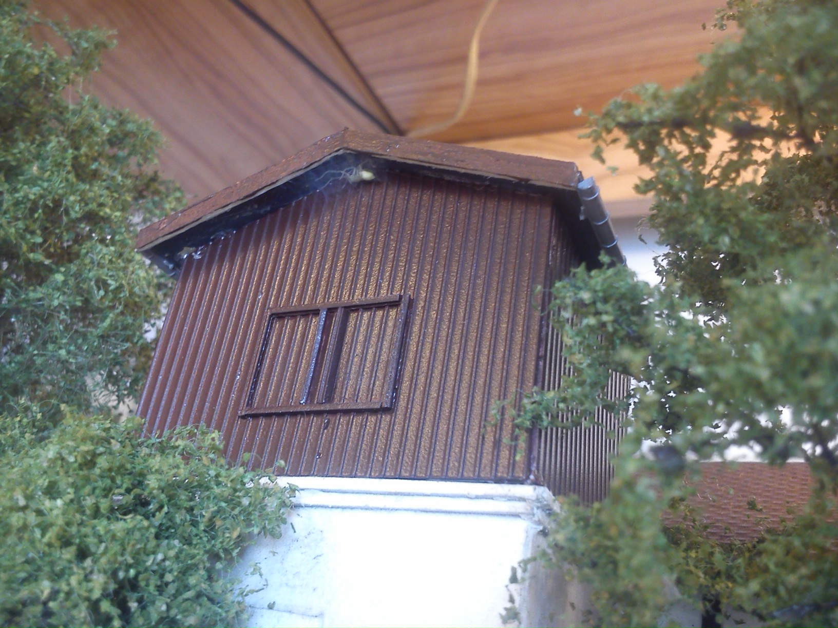

Příspěvekod Martin Justiz » sob 05 říj, 2013 7:16 pm
ve vytopne se usadil pavouk jelikož nebyl 1:87 tak sem ho vysal luxem
