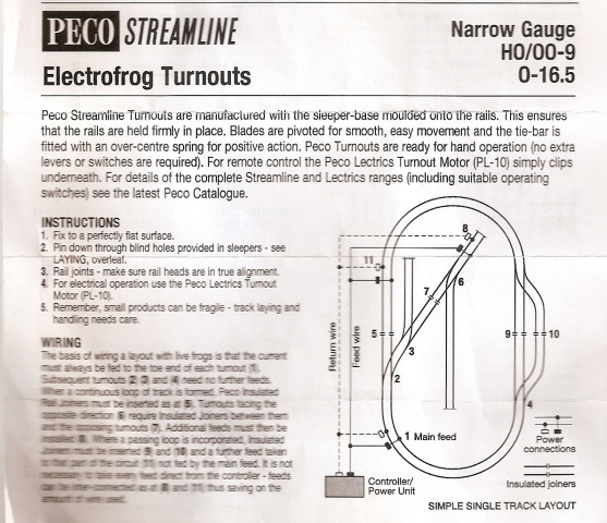

Po prozkoumání geometrie kolejí ,asi zkusím PECO s podložím polní dráhy.Jen se chci zeptat , jak je to s vyhybkami ? Párkrát jsem měl vyhybku PECO v ruce a pamatuji si , že měla vodivou srdcovku.Je potřeba ji nějak samostatně napájet , nebo funguje, jako klasická napájená přes jazyky a opornici ?

Příspěvekod JanoH0e » pon 28 dub, 2014 8:13 pm
Asi takto

Příspěvekod jkiss » úte 29 dub, 2014 1:29 pm
robot píše: Je potřeba ji nějak samostatně napájet , nebo funguje, jako klasická napájená přes jazyky a opornici ?
"nové" peco H0e výhybky (štíhlejšie, SL-E495/6) majú napájanú srdcovku cez jazyky, ale je zo srdcovky súčasne aj vývod na samostatné napájanie.
Pre digitál odporúčam napájanie samostatné (nezávislé), cez prepínač (mechanický alebo od prestavníka)
Len potom treba prerušiť spojenie srdcovky a jazykov, a jazyky natvrdo spojiť s príslušnou kolajnicou
Nevýhodou napájania cez jazyky je nespoľahlivosť (špina, oxid) a najmä prítomný opačný pól na odklonenom jazyku, čo pri pohybe kovového dvojkolia môže spôsobovať drobné skraty. Analogu to "nevadí" pre didgitál to môže byť rušivé (rýchly booster vypne, dekoder sa reštartuje)
